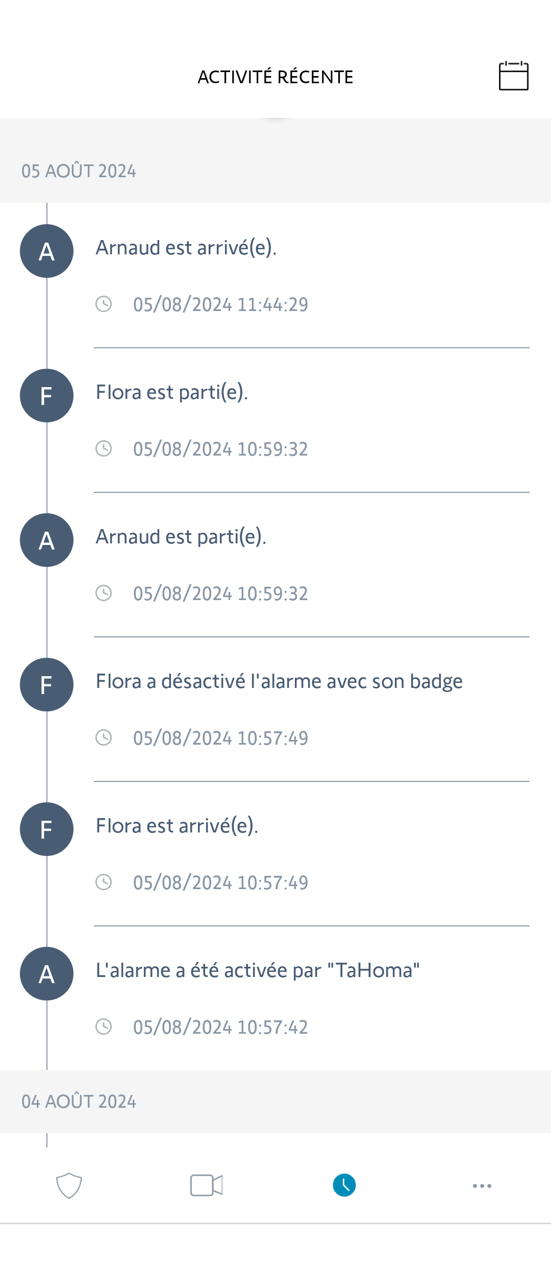

    Bonjour, je déterre à nouveau ce sujet savoir s'il y a eu une évolution ou s'il s'agit d'un bug ( ce qui ne serait pas la 1ère fois), la porte de garage est toujours configurée en porte de garage et non en porte d'entrée. MAIS elle désactive bien l'alarme quand on s'approche de la zone de détection. Exemple ci dessous. Scénario Tahoma qui ferme la porte de garage et active l'alarme. Ma compagne est en limite de détection et alors que la porte de garage se ferme, l'alarme est désactivée.
    Un avis ?
