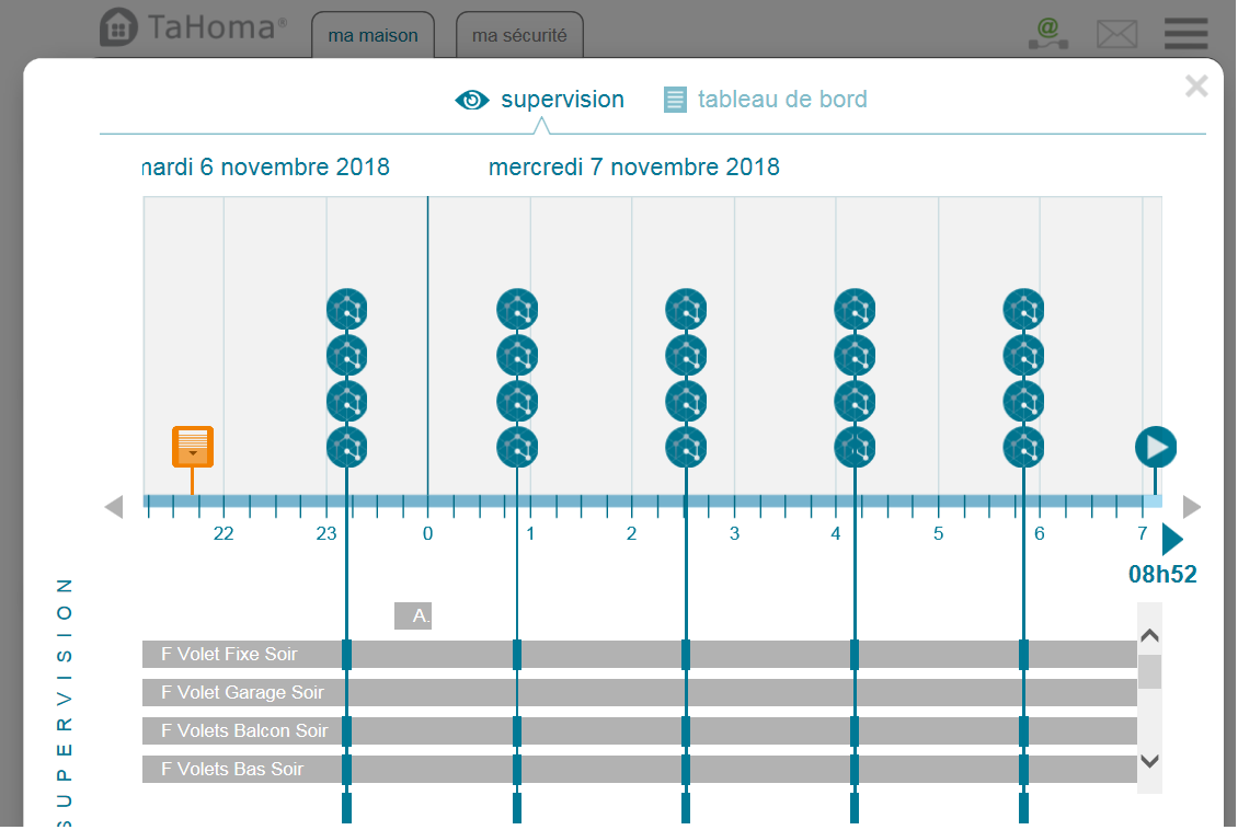

Suite à la derniere mise à jour de Tahoma, j'ai programmé une fonction smart tel que:
Si pas de mouvement pendant 1h et que le détecteur de Luminosité extérieur < 200Lux, alors les volets se ferment (pour fermer les volets le soir lorsque nous ne sommes pas à la maison)
J'ai constaté que la nuit se programme se déclenche périodiquement alors qu'aucun mouvement n'est détecté et que la luminosité reste au mini (50Lux) pendant toute la nuit, voir pièces jointes.
Es ce un probleme de cette nouvelle fonctionnalité ? Merci de me donner votre avis

    Ci-joint les copies d'écrans de la configuration de la smart et des déclenchements de cette nuit.
    J'ai aussi copié les historiques des deux capteurs pendant cette période.

    Bonjour Aurélien,
    Avec votre fonction smart, le scénario sera joué toutes les 1h40 environ, il s'agit de la temporisation d'1h demandée pour le détecteur et la temporisation de 40min que prend le détecteur de luminosité pour déclencher un scénario lorsqu'il est en dessous d'un seuil.
