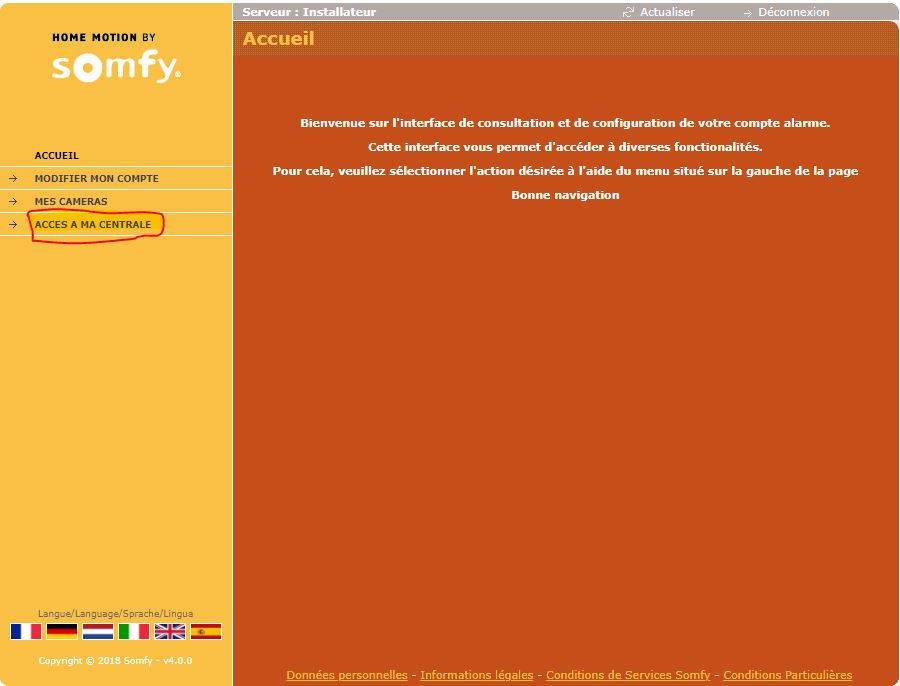

je n'arrive pas à me connecter à "Accès à ma centrale" sur le site de somfy et obtiens l'erreur ci-dessous:
https://errors.alarmesomfy.net/index.php?code=502&h=s...

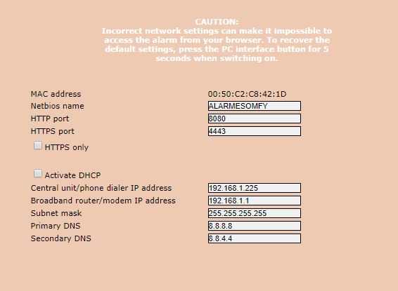

De plus, je n'arrive pas à me connecter depuis l'extérieur à ma centrale alarme.
En pièce jointe mes paramètres de connexion

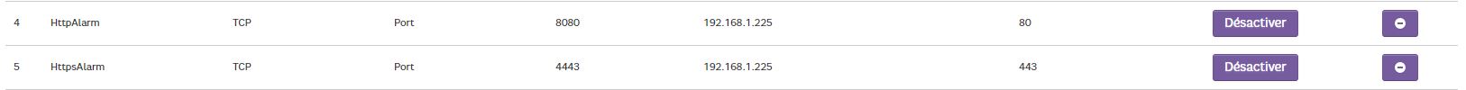

    les ports ouverts sur votre box correspondent-ils aux ports ouverts sur la centrale : 8080 et 4443 ?
    Avec ces ports, pour vous connecter en local, vous devez taper dans votre navigateur:
    http://192.168.1.225:8080
    Est-ce que c'est ce que vous faites ?

    En local pas de soucis.
    C'est depuis l'extérieur que je ne peux me connecter.
    Les ports ouverts sont les bons.
    Il faut avoir les mêmes n° de ports de chaque coté (Interne/Externe)

    J'ai modifié les ports et cela ne fonctionne toujours pas.
    Et je ne peux toujours pas accéder à "Accès à ma centrale" non plus

    Alarme: SOMFY Protexiom
    Pour l'application mobile, elle fonctionne en réseau local mais pas à distance (wifi tph coupé ou ordinateur sur un autre réseau)
    Etes-vous certain de votre Subnet mask sur le réglage réseau ?
    N'est-ce pas 255.255.255.0 ?

    Effectivement, il s'agit de 255.255.255.0. J'avais fait l'essai avec les deux et j'ai fait la capture d'écran à un moment où j'essayais en 255.255.255.255.
    que ce soit en http ou https://mondomaine.alarmsomfy.eu cela ne fonctionne pas.
    J'ai beau chercher sur le forum, et essayer diverses solutions, je ne trouve pas la solution à mon problème et ne peut donc activer, désactiver ou consulter mon alarme à distance.
