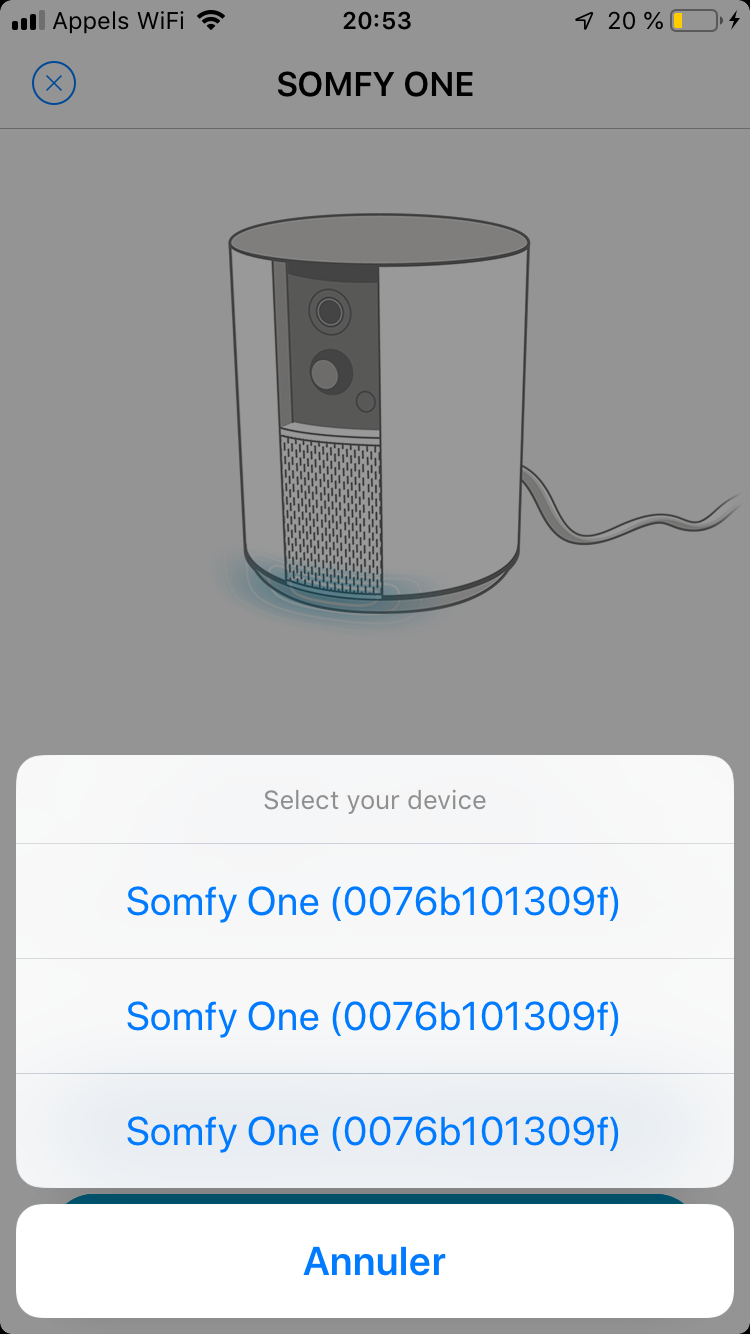

Je viens d'acheter sur votre site une Somfy One+ , je suis sous iOS. j'ai un messages avec 3 fois le même menu de sélection :
"select your device"
"Somfy One (0076b101309f)"
avec une "erreur réseau"
Je ne comprends rien.
Pouvez-vous m'éclairer la-dedans ?

    ah aussi, je précise que j'ai un point lumineux blanc fixe en haut à droite, suite à un reset.
    Je suis totalement perdu, besoin d'aide svp.

    pardon la lumière n'est pas blanche fixe mais bleue fixe depuis plus de 24 heures maintenant, en effet, car je n'ai eu le temps de la déballer que vendredi je l'ai reçu mercredi, on est dimanche matin (et j'ai notamment après avoir fait un reset préconisé par Somfy dans ce cas, elle est bleue fixe depuis vendredi soir).
    Sur la procdédure la lumière bleue veut dire cela:
    " Signification : le Somfy One / One+ n’est pas encore installé et est en cours de démarrage (boot). "
    Autrement oui, j'ai bien suivi la procédure religieusement à la lettre.
    Je l'ai acheté une petite fortune sur le site internet de Somfy il y a moins de 7 jours...
    Vraiment dans la panique totale.. Je sais pas comment "bien réagir" face à cette situation.
    Merci pour vos éclairages, je suis dans les bermudes...

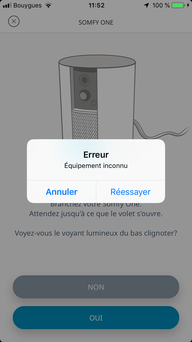

    J'ai fait ce que vous m'avez dit (j'avais fait cette manipulation il y a déjà quelques heures, je l'ai refaite selon vos conseils, et effectivement la barre de LED en bas de la One+ clignote, mais elle ne veut toujours pas être détectée donc ni possible de l'installer)
    Je viens à l'instant même de raccrocher avec votre service technique par téléphone du 0820 055 055 discussion de 30 minutes et l'une de vos collègue technique à pris mon numéro de téléphone (je lui ai donné l'adresse MAC de la Somfy One+ (0076B101309F) pour me recontacter le cas échéant pour voir si vous avez un moyen de "réanimer" ma Somfy One+ que j'ai depuis moins d'une semaine..
