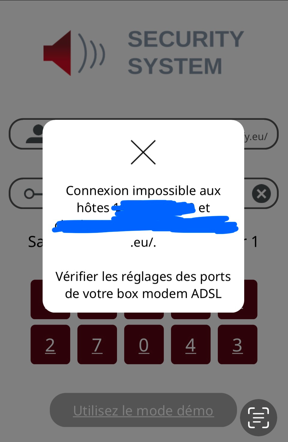

    Bonjour, je reviens vers vous, nouvelle BOX Livebox 6 et même si je peux accéder à ma centrale et à mon application lorsque je suis en WIFI dès que je sors cela ne fonctionne plus. J'ai réinitialisé la centrale, changé les piles, ouvert les ports (j'ai bien vérifié sur le site Yougetsignal), modifié sur mon application l'adresse IP qui apparait sur mon écran LCD et aussi dans mes paramètres réseau Livebox. J'ai aussi remis l'adresse de connexion que j'utilise en local pour accéder à ma centrale. Mais dès que je me mets en 4G il n'y a plus rien. J'ai un message d'erreur ci-dessous qui précise en haut mon adresse IP et en dessous l'adresse SOMFY de ma centrale. En ce qui concerne mon PC l'adresse internet n'est plus en https et n'est pas sécurisée et mon antivirus me dit que les données sont exposées, alerte de sécurité et possibilité de récupération du mot de passe du coup. Je ne sais plus quoi faire. Merci beaucoup pour votre aide.
