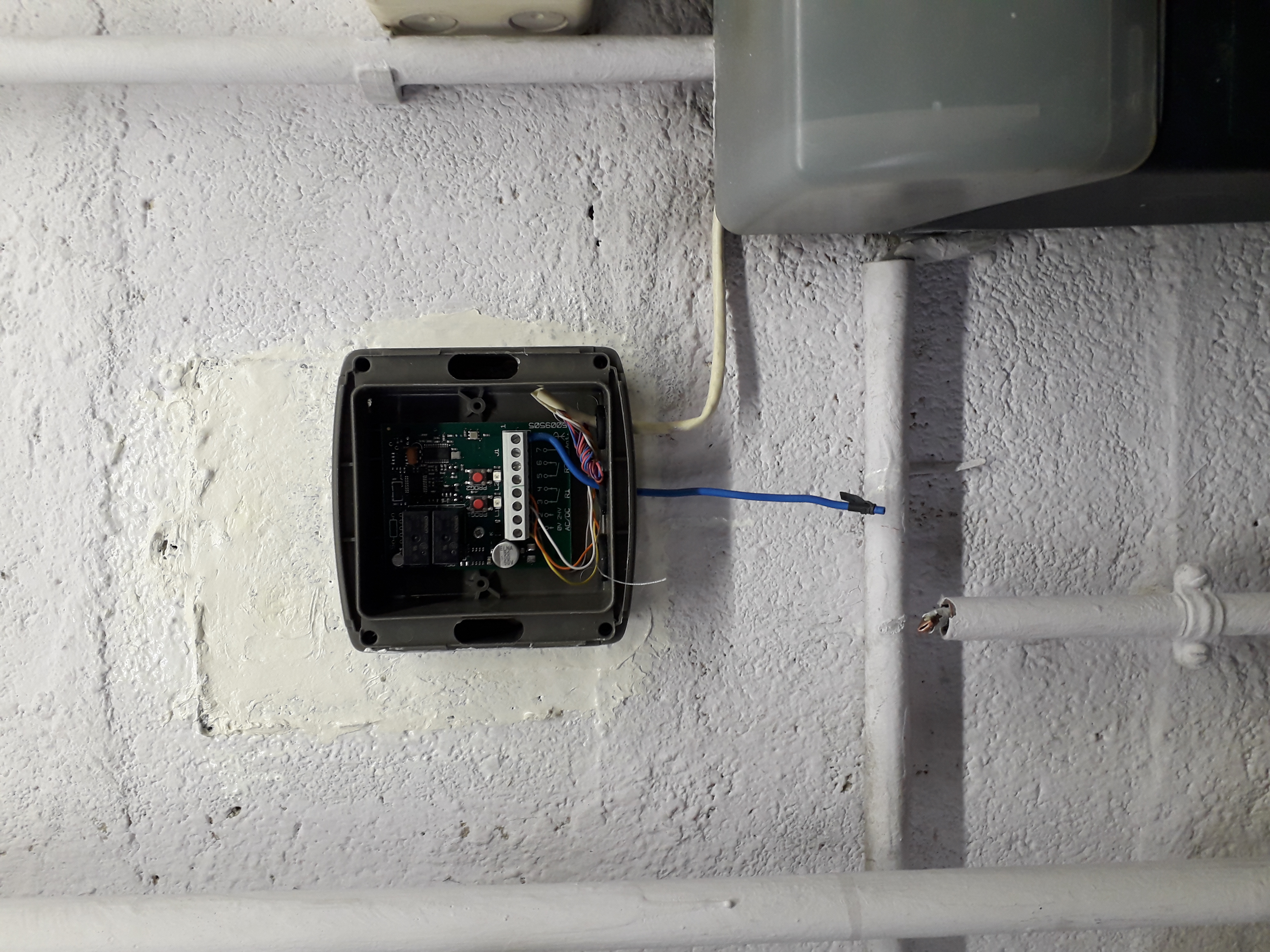

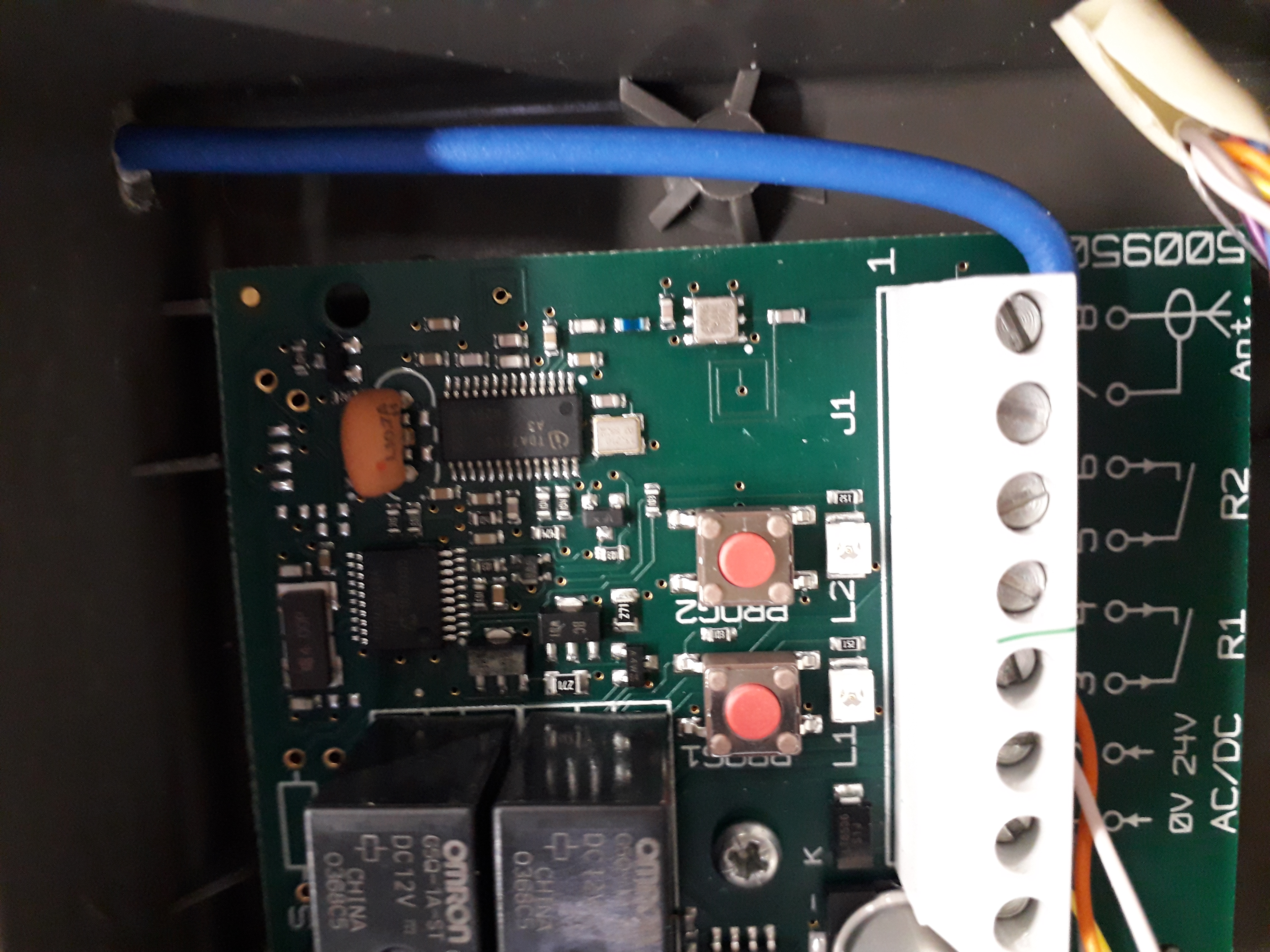

    Ouvrez le récepteur et faites-nous une photo.
    Quelle télécommande utilisez-vous? Faites une photo aussi.

    voici les photos

    voici les photos

    J'aurais préféré une photo plus éloignée.
    L'antenne fil doit être dirigée vers le bas et sortir du boitier.

    Voici la photo

    Ok, ca devrait marcher ?
    j'aurais préféré que le câblage arrive par l'étoupe gauche et qu'il n'y ait pas d'amas de fils.
    Que l'antenne sorte par l'étoupe droite.
    On est bien d'accord que l'antenne est dénudée au contact de la vis du bornier ?
