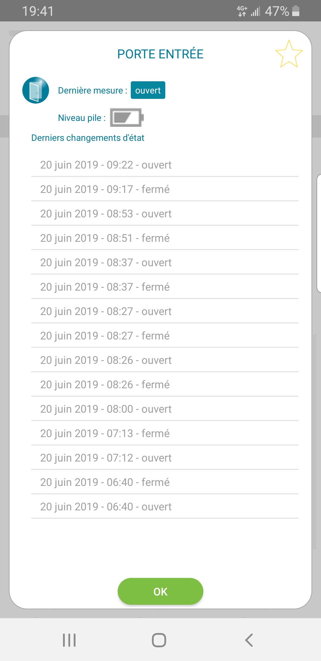

Es ce normal de ne plus avoir de retour sur l'application Somfy pour un contact de porte ?
J'ai un contact de porte qui reste constamment "ouvert" ou "fermé" lorsque je suis sur l'application de mon téléphone "Somfy Tahoma".
J'ai essayé de le régler avec l'aimant sans succès.
Ce matin, le contact m'a indiqué pile faible et puis s'est enlevé tous seul ????
Mais depuis, il ne change plus d'état sur mon application mais ne sort pas en défaut sur l'application.
Lorsque je fais un test du contact, la LED rouge s'allume bien lorsque j'ouvre et ferme la porte.
Je ne sais plus quoi faire ?

    J'ai encore testé le fonctionnement du contact de porte: Lorsque j'appui sur le bouton, un signal sonore se fait au niveau de la sirène intérieure et de la centrale. Le voyant rouge s'allume lorsque j'ouvre ou ferme la porte.
    Sur l'application, j'ai eu 2 fois le fonctionnement hier soir et 2 fois ce matin alors que nous sommes rentré et sorti des dizaines de fois.

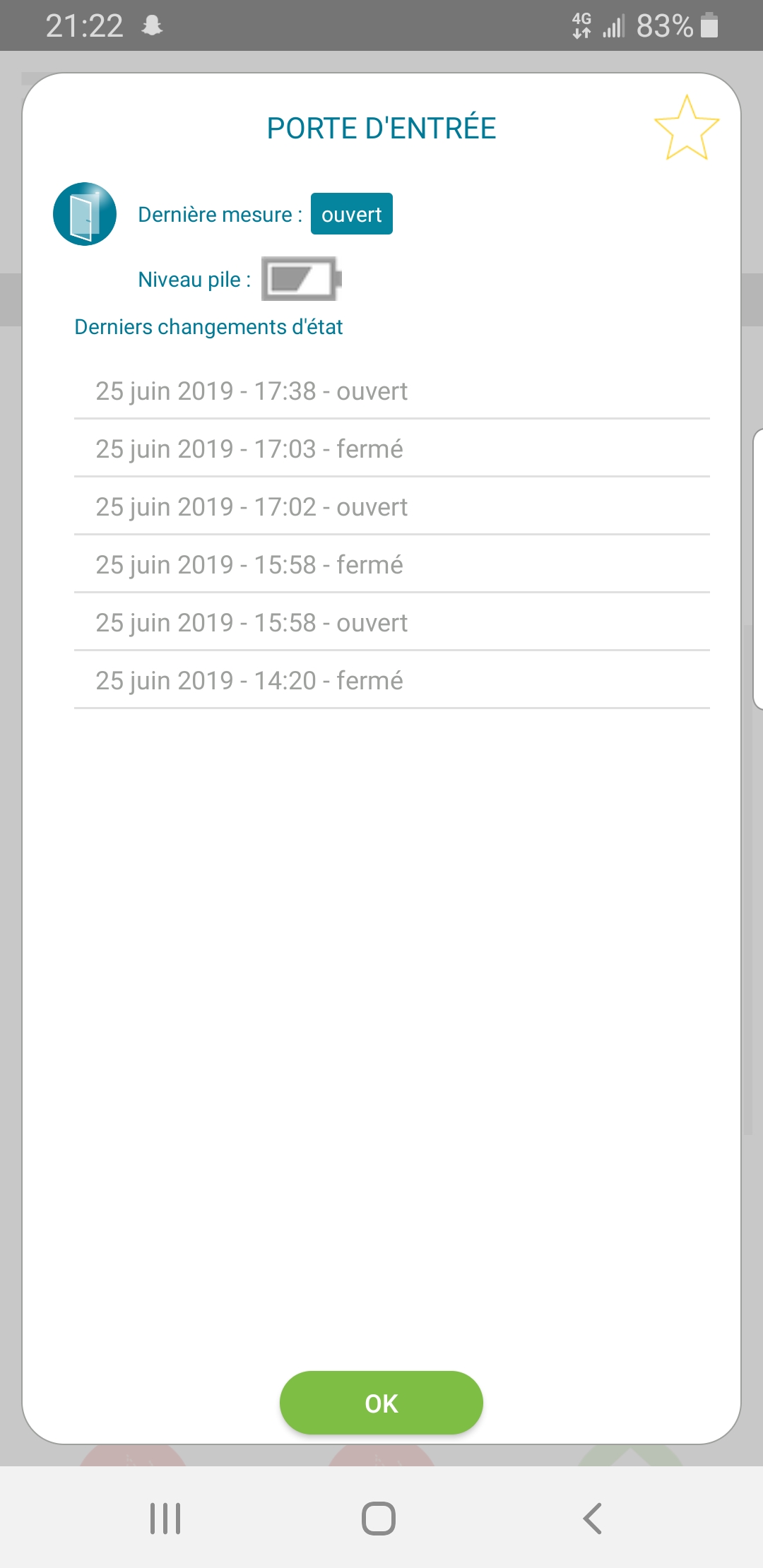

    Bonsoir,
    J'ai supprimé le contact de porte via internet : somfy connecté. Com avec tous l'historique.
    Je l'ai réinstallé.
    Il ne détecte toujours pas toutes les ouvertures et fermetures.

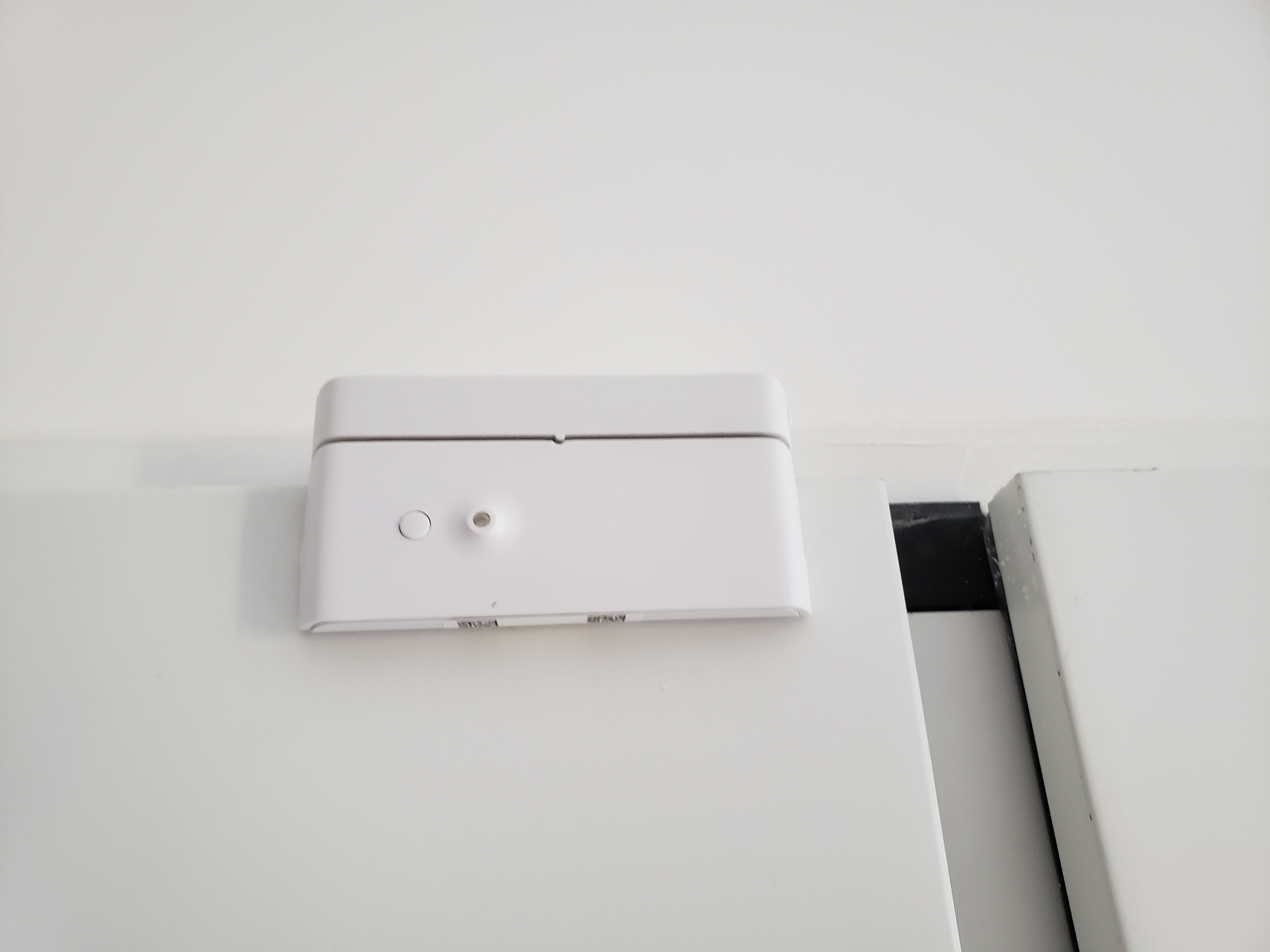

    Pourriez-vous me transmettre une photographie de l'installation de ce détecteur d'ouverture ?

    Bonjour Rémy
    Thomas vous demande une photographie du détecteur à l'endroit ou il est posé.

    Bonjour Thomas,
    En pièce jointe, je joins quelques photos.
    Cordialement.
    Bonjour Rémy,
    L'installation est correcte, je dirai même parfaite, il il semblerait que votre détecteur soit défectueux. Afin de gérer votre SAV, je vais avoir besoin d'informations personnelles et c'est pour cette raison que je viens de vous envoyer un mail pour continuer votre dépannage en privé.
