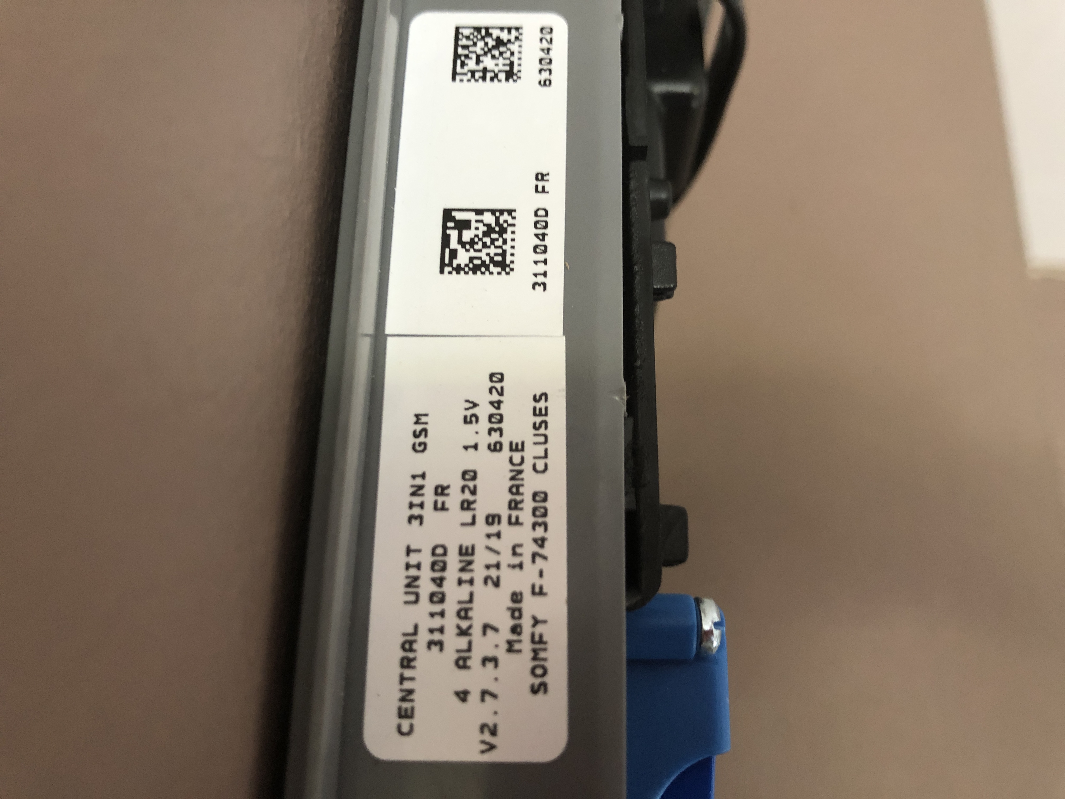

    Bonjour Indyana,
    Afin de diagnostiquer la source du défaut que vous rencontrez, je vais avoir besoin du numéro d'identification de votre Centrale/Transmetteur. Il s'agit d'un numéro à six chiffres commençant par un 5 ou un 6 que vous trouverez dans votre Liste des éléments.

    Bonsoir,
    Voici les infos que j'ai pu collecter en PJ.
