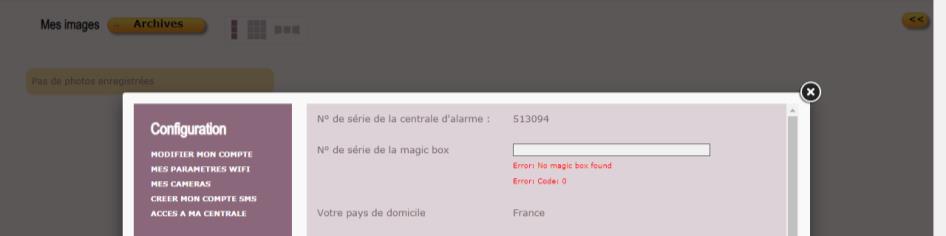

    Ma connexion interne (LAN) avec la centrale fonctionne parfaitement bien.
    Je ne parviens cependant pas à accéder à la centrale via l'extérieur.
    Je reçois les messages d'erreur suivant :
    Error: No magic box found
    Error: Code: 0
    et
    Aucune Box/Modem ADSL n'est actuellement enregistrée.
    Ma box est bien paramétrée avec l'ouverture des ports demandés.
    Pouvez-vous m'aider, merci ?
    Cordialement, Gérard P

    Bonsoir Gaëlle,
    Problème réglé. Les ports 80 et 443 affectés à la centrale étaient déjà utilisés par la box Free.
    Comme proposé, j'ai affecté le 8080 et Le 4443 à la box en conservant inchangée la centrale. La centrale est à présent accessible sur mon Lan et en passant par internet.
    Merci tout de même de votre attention.
    Cordialement, Gérard.
