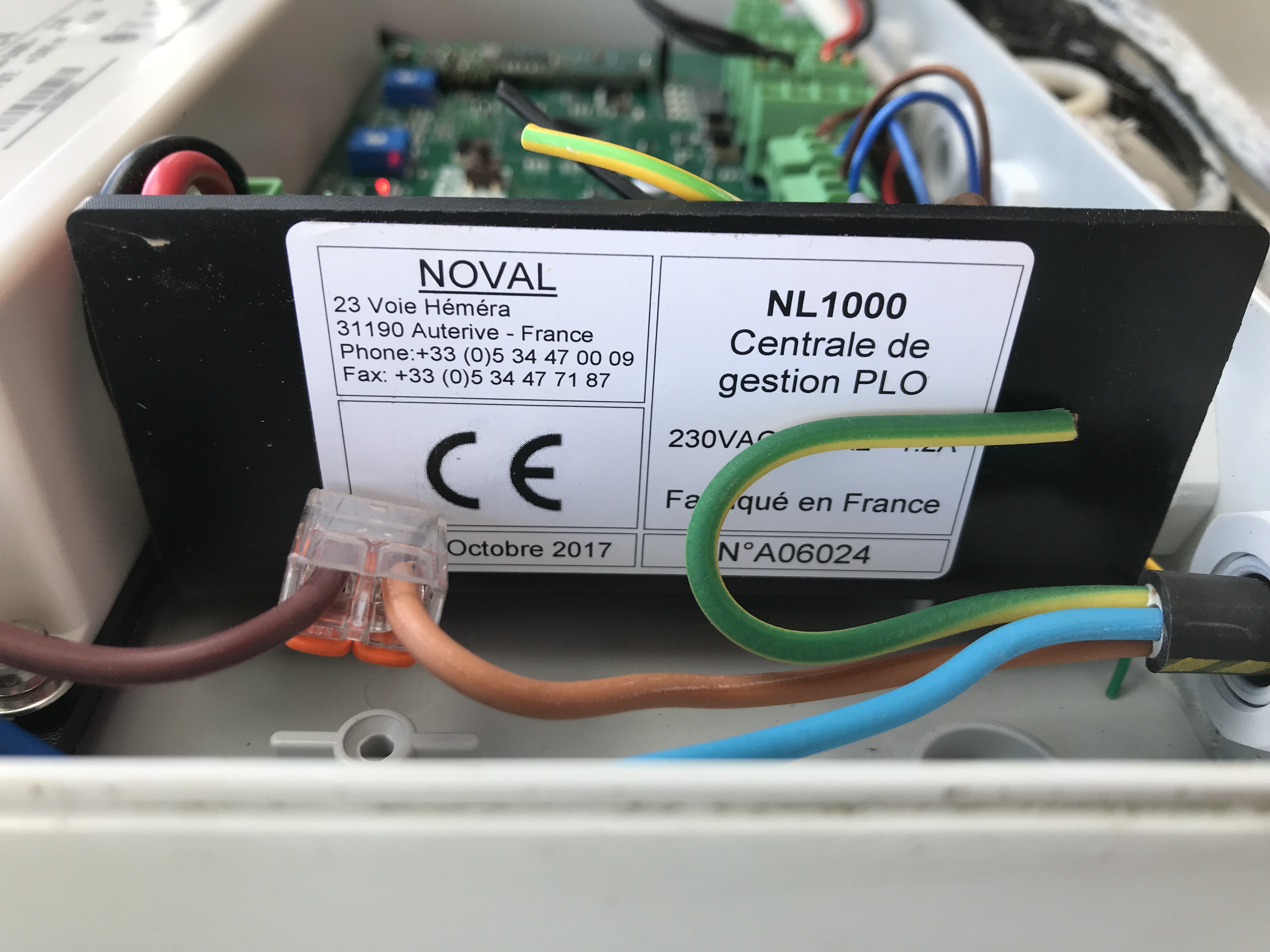

    Cédric G.
    Cédric G.
    Cédric G.
    2
    1589 / 2000
    Bonsoir, c'est un boitier SOLISYSTEM, ci-joint une photo. Merci. Cédric
    Thomas M.
    Thomas M.
    Thomas M.
    Bonjour Cédric,

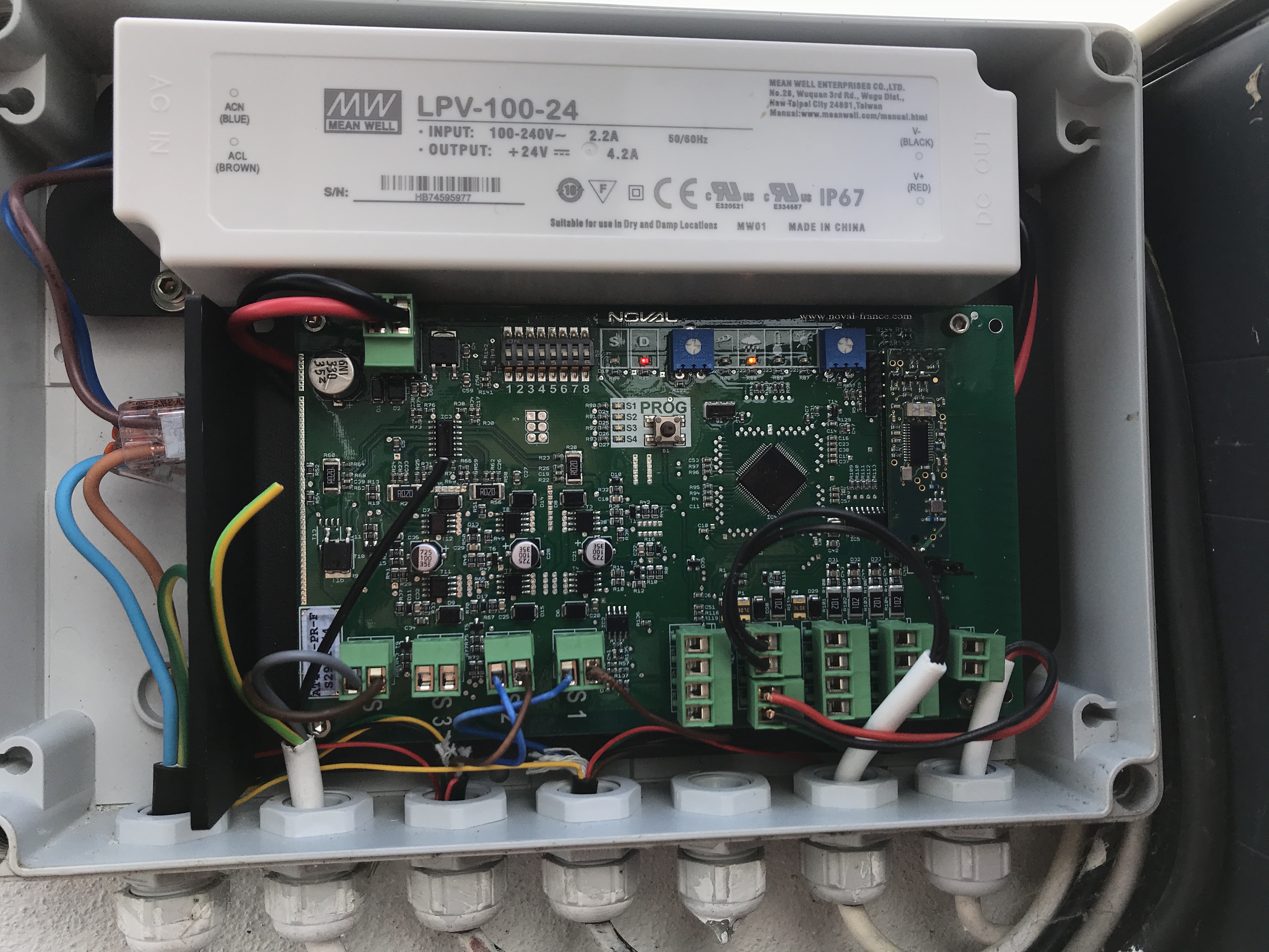

    Il semblerait que votre Récepteur soit un boîtier conçu par la société NOVAL et non Somfy. Pourriez-vous me transmettre une photographie de l'intérieur de ce boîtier pour identifier s'il n'y a pas un schéma de câblage d'une antenne radio ?
    Cédric G.
    Cédric G.
    Cédric G.
    2
    1589 / 2000

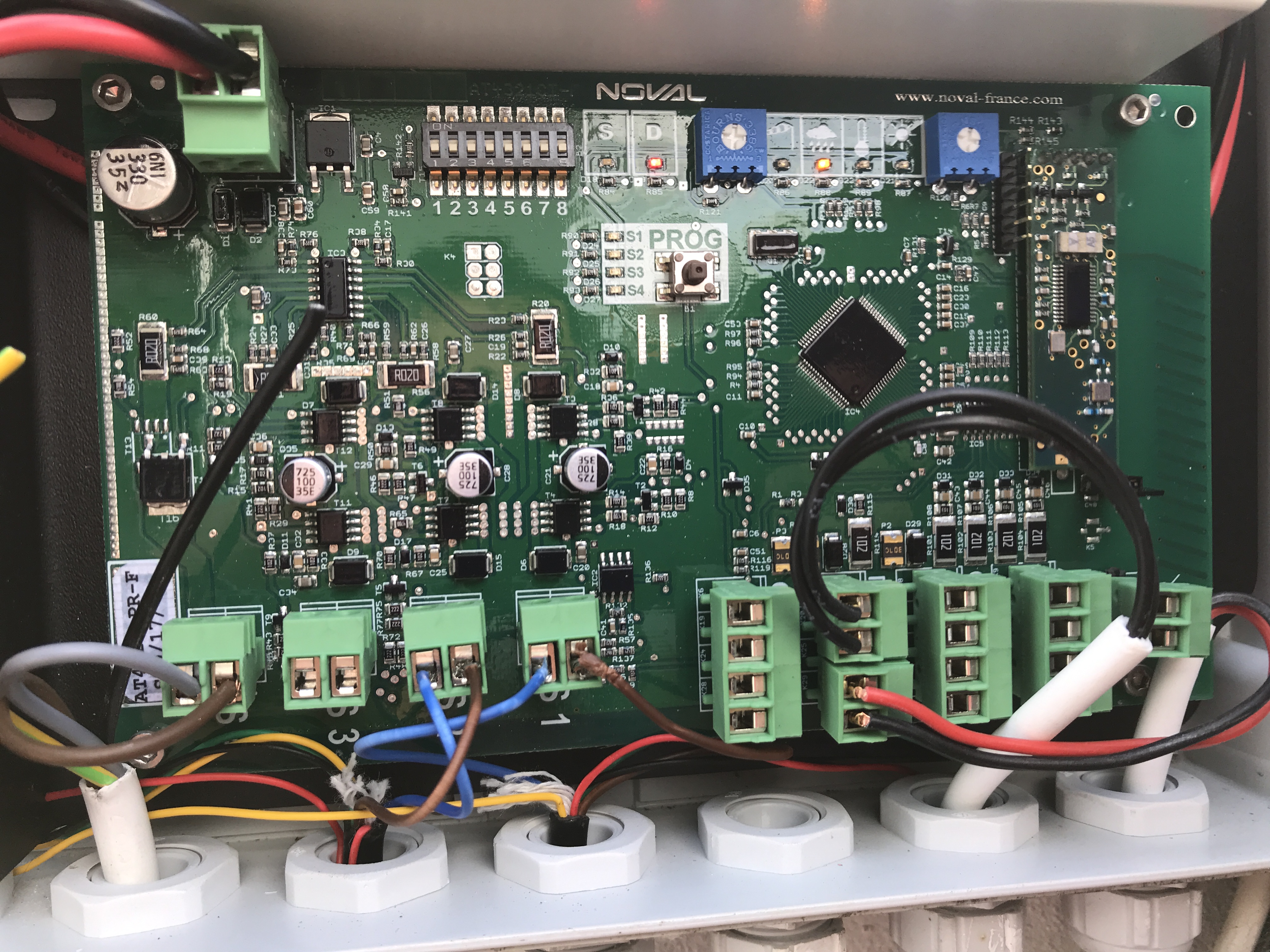

    Bonsoir Thomas,
    Merci pour votre réponse et désolé pour mon délai de réponse. Voici les photos intérieur du boitier. Je ne vois aucun fil d'antenne. Est-il possible d'en brancher une ?
    Merci par avance
    Cédric
    Thomas M.
    Thomas M.
    Thomas M.
    Bonjour Cédric,
    Je n'identifie pas non plus un schéma de câblage où il serait possible de raccorder une antenne, il faudrait vous rapprocher de la société NOVAL qui sera plus compétente pour vous renseigner.
