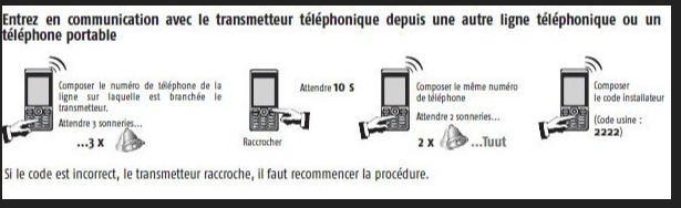

    j'ai pas testé la transmission téléphonique...
    Voici la façon de tester le module RTC.

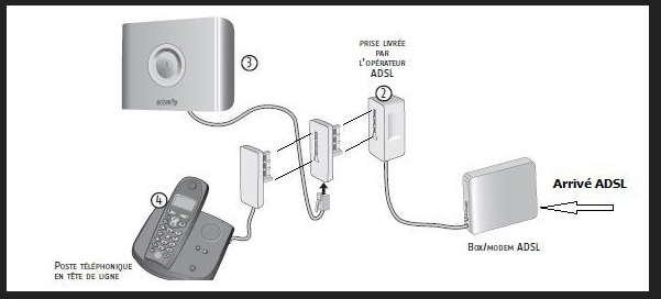

    lors du deuxième appel je n'ai pas le Tuuu. la sonnerie continue de sonner et même en entrant le code ça continue...
    dois je raccrocher juste après les 2 sonneries? il ne me semble pas suivant le schéma...
    Non, il faut respecter le schéma.
    Si vous êtes sur un dégroupage, il faut respecter ce schéma de câblage:
