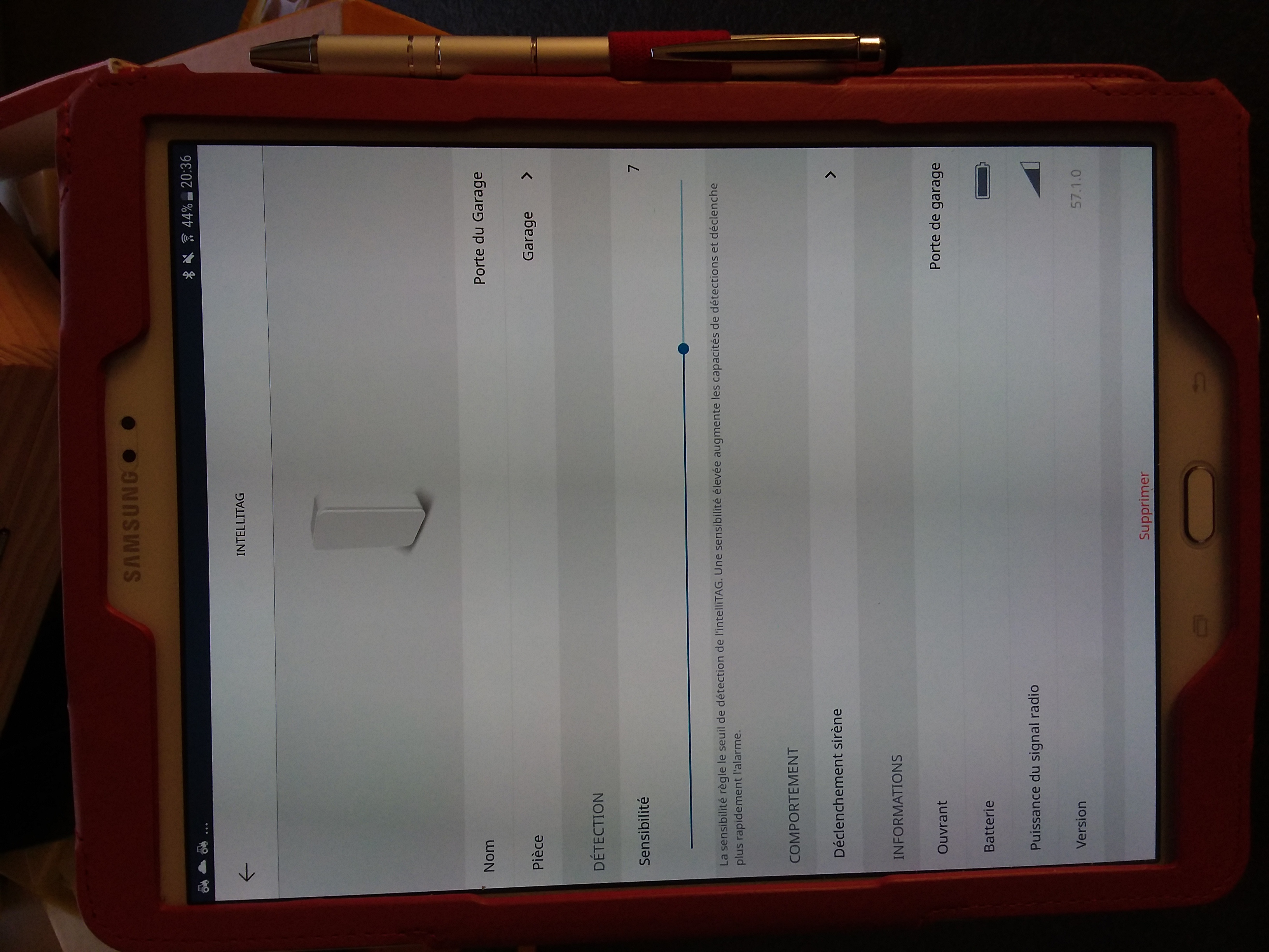

Je viens de changer les piles pour 4 intellitags en suivants, bien sur, la procedure. Pour 2 d entre eux pas de problemes. Pour 2 autres, la calibration a ete difficile et j ai du recommencer, sauf que par un tour de passe passe que je ne m explique pas, le logiciel ne m a pas propose de les recalibrer. En fait pour lui tout va bien! Qu a cela ne tienne je me suis je refais un calibration propre. Je vais dans l configuration, et la ou pour mes autres intellitag j ai un bouton recalibration de l intellitag, pour ces 2 la, rien du tout !!!
Une idee ? La version de firmware sur ces intellitag est la meme que pour les autre. Et ils sont a porte !
