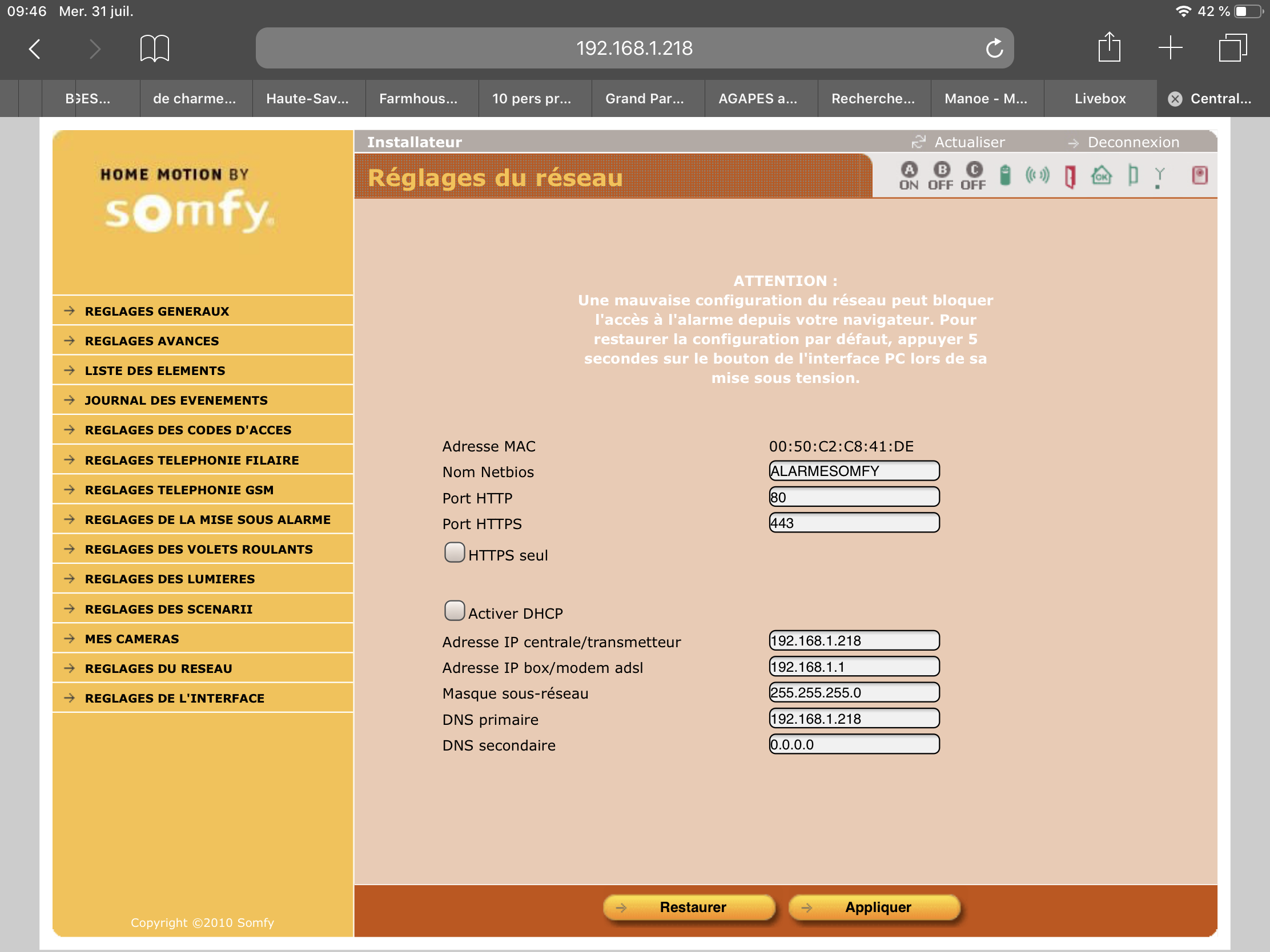

Bonjour suite à des problèmes de wifi inconstant j’ai remis ma camera axis en filaire et depuis je ne peux plus accéder au live à distance alors que j’y accède bien en local.
Ci-jointes les règles d’ouverture de ports et la caméra a bien une ip fixe

    Bonjour JC,
    Pourriez-vous effectuer un reboot électrique de votre Caméra et tester le Live de nouveau ?

    Merci Thomas M ça re-fonctionne !!!
    Vous avez fait une intervention à distance ?
    J’aimerais bien comprendre ???
    Thomas M.
    Thomas M.
    Thomas M.
    JC,
    En effet, j'ai indiqué à notre serveur que vous utilisiez le port 8080 pour le Live de votre Caméra.
