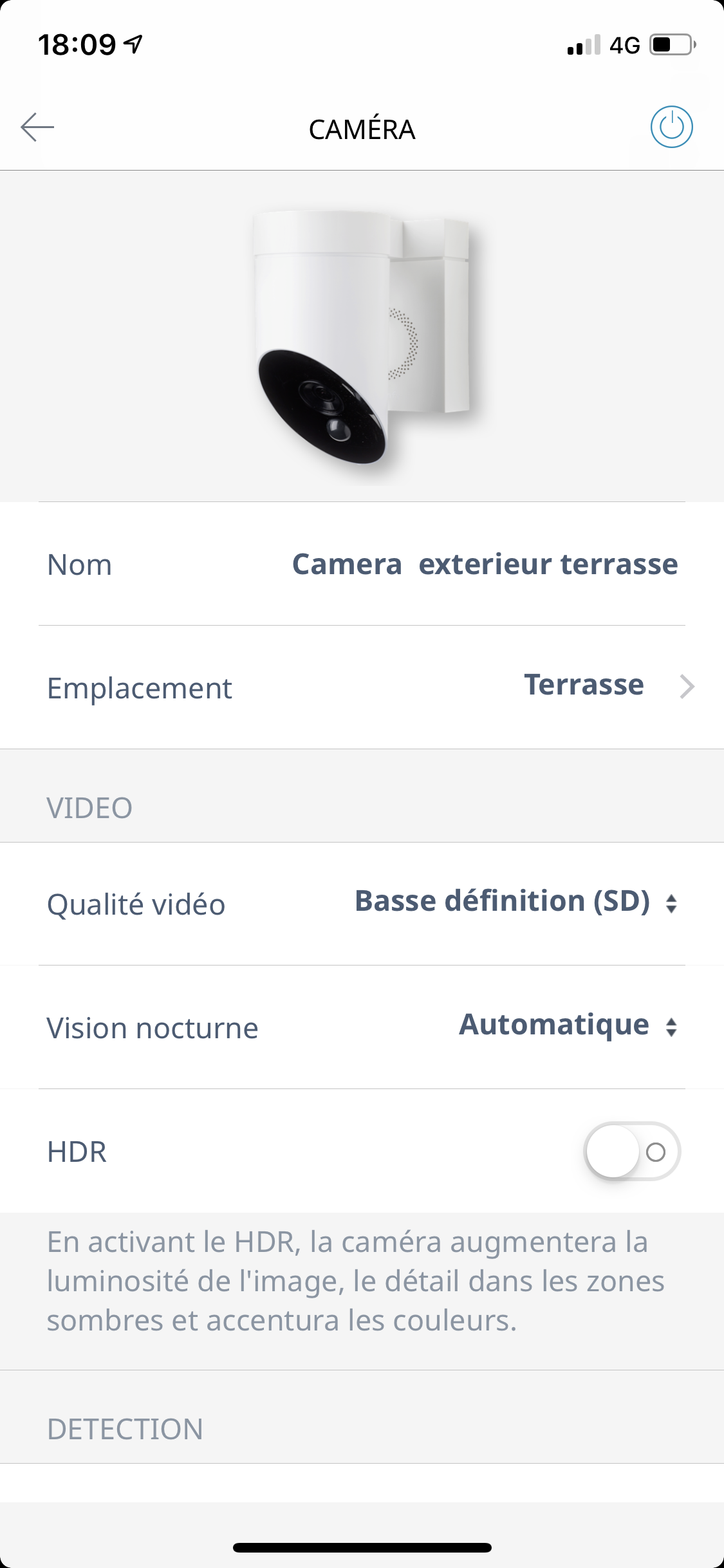

Malgré toutes les préconisations, hauteur sensibilité, zone de détection
La caméra détecte quelque chose qu’on voit pas sur la vidéo !!! Elle est forte
Que faire !!?
Ça deviens pénible
Ci joint la vidéo + paramètres de la caméra
