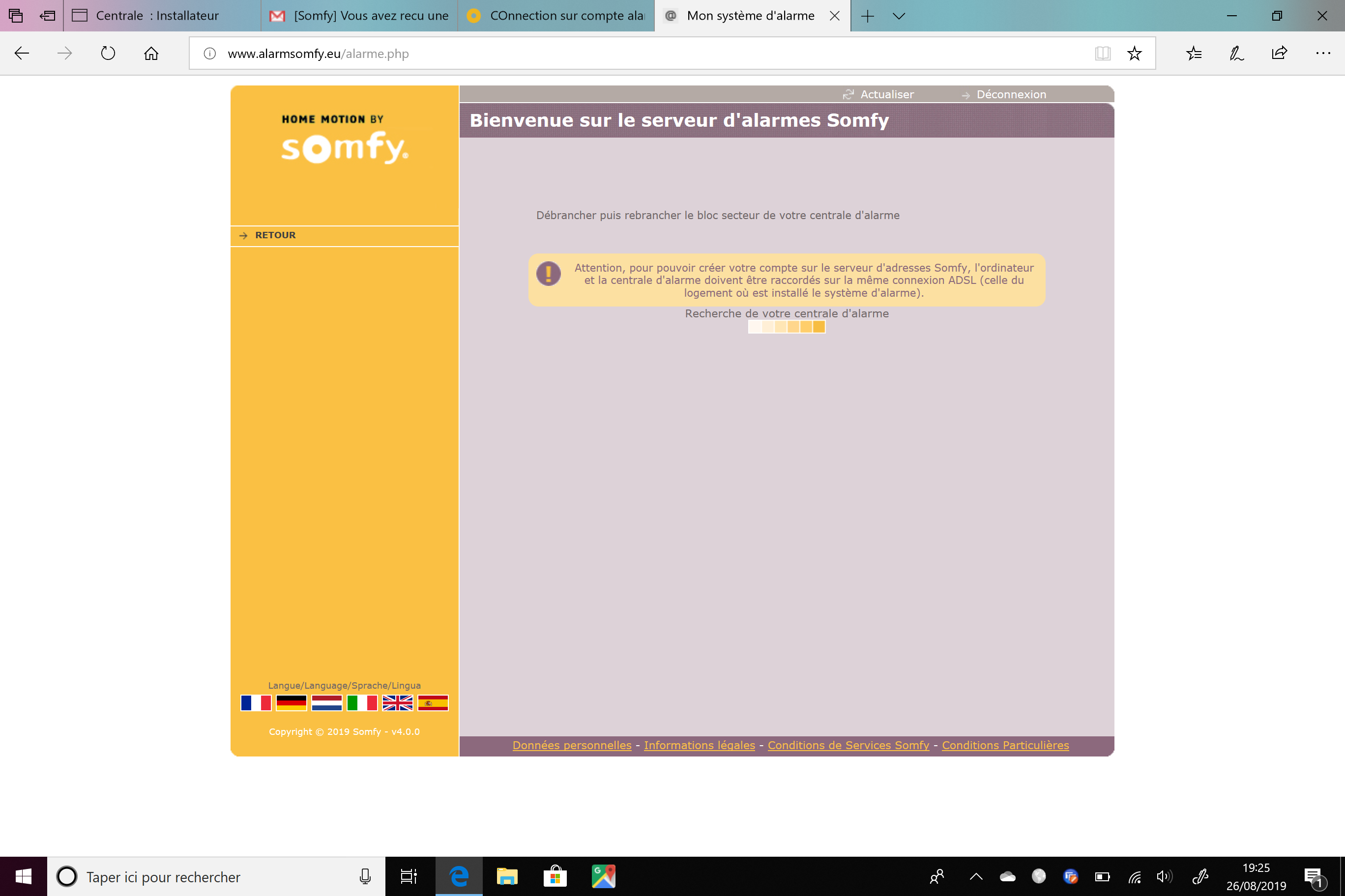

COnnection sur compte alarmsomfy ?
Suite à achat de la maison équipée en SOMFY, je n'arrive pas à créer de compte : le lien turne sans rien trouver sur la page de démarrage alarmsomfy.eu - numéro de centrale 619368

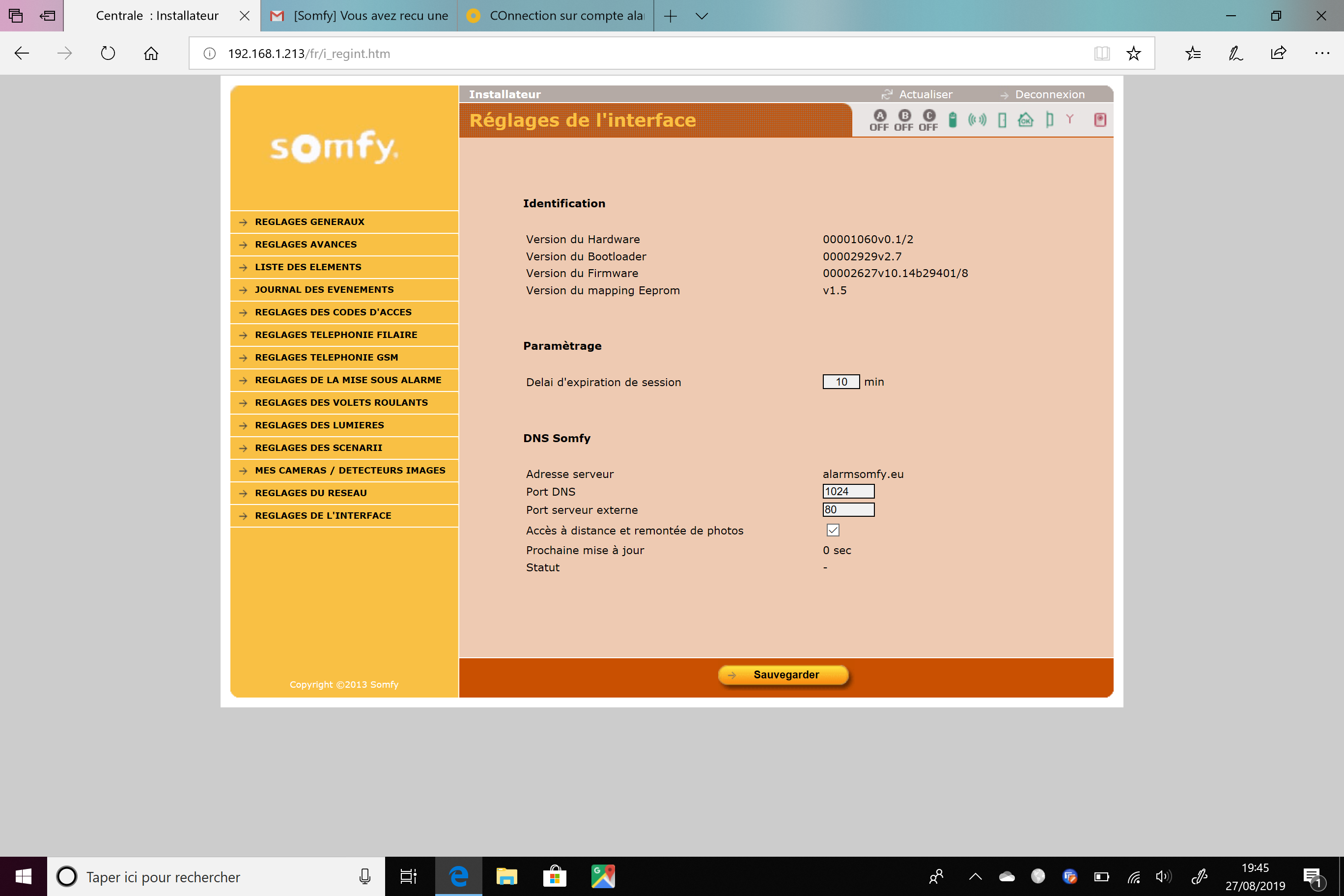

    Pouvez-vous nous envoyer une capture d'écran de vos paramètres réseaux et de l'interface.
    joris A.
    joris A.
    joris A.
    78 / 100
    merci pour le retour, voici les captures d'écran

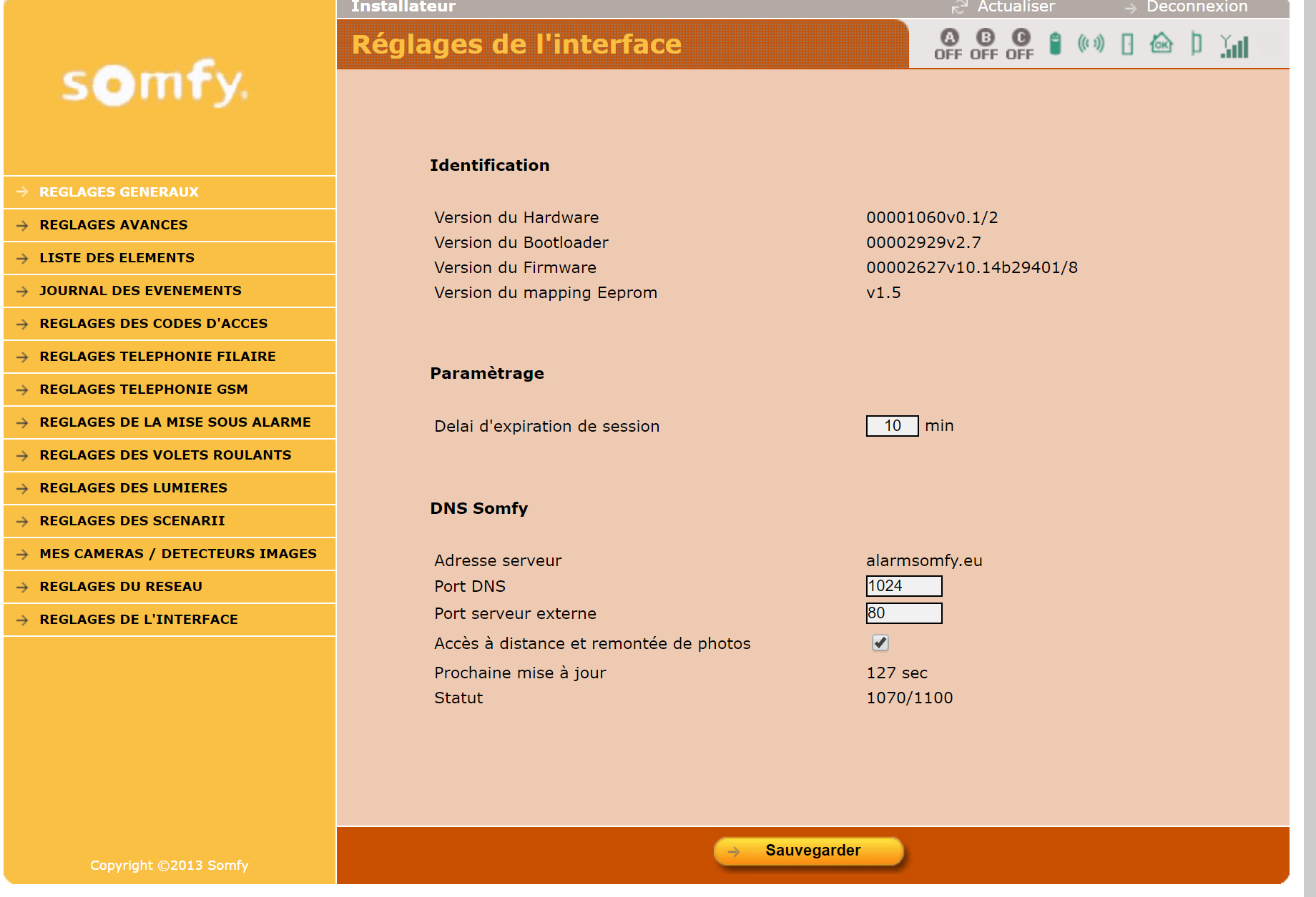

    Bonjour Joris,
    pouvez-vous me préciser le modèle de votre box adsl et me communiquer une capture d'écran du menu réglage de l'interface.
    joris A.
    joris A.
    joris A.
    78 / 100
    merci pour votre suivi. il s'agit d'une Freebox mini 4k branché en fibre et voici l'interface

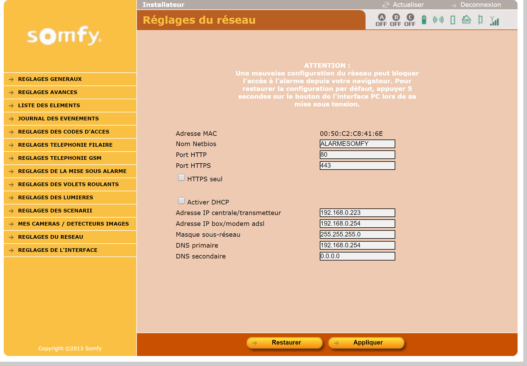

    Bonjour Joris,
    pouvez-vous nous renoyer une capture d'écran de l'onglet réglage réseau et de l'onglet régalge de l'interface.
    joris A.
    joris A.
    joris A.
    78 / 100
    Merci beaucoup pour votre suivi !

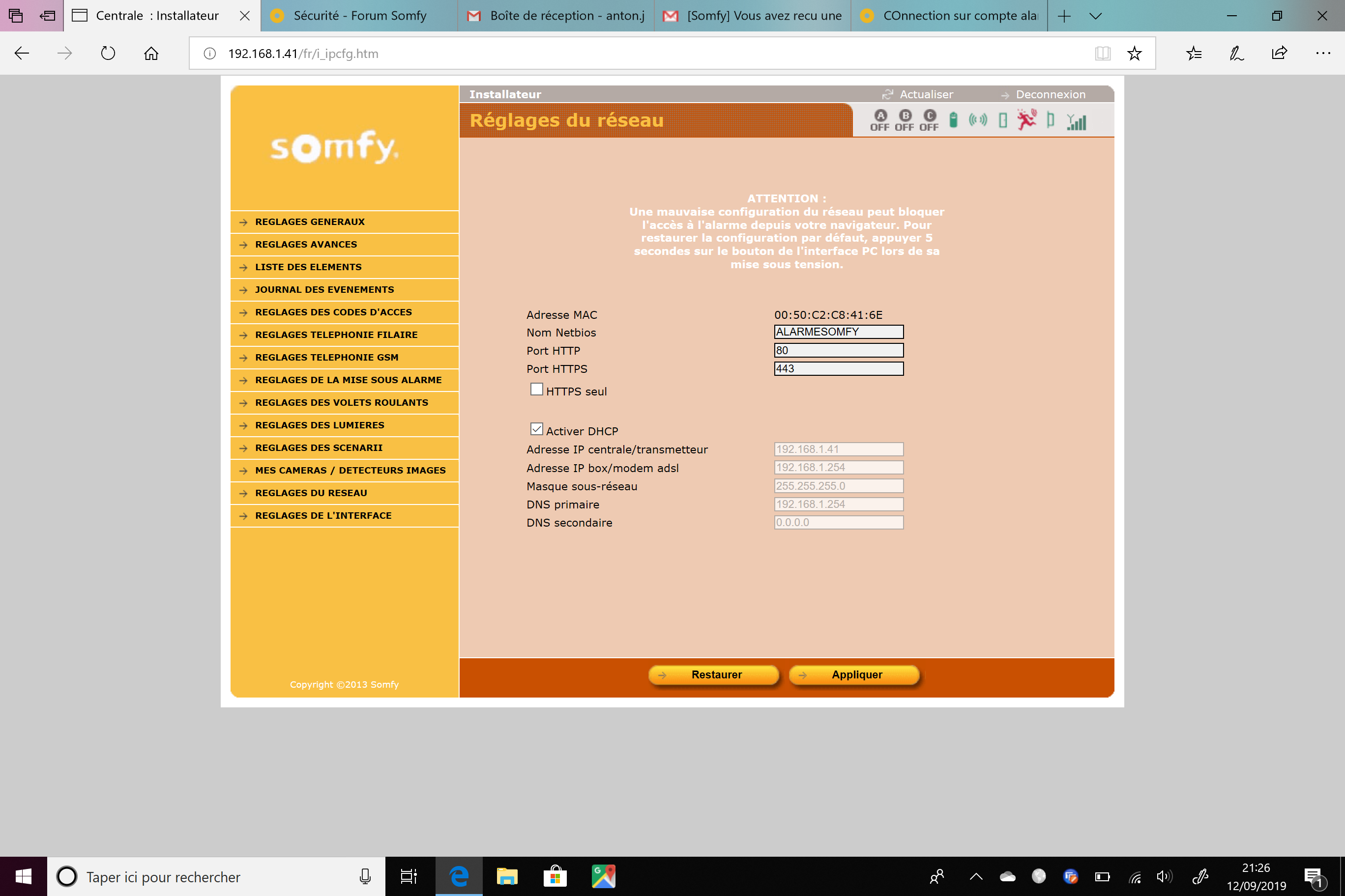

    Bonjour Joris,
    Pour effectuer une remise à zéro du module IP, il est imparatif de suivre la procédure décrite au lien ci-dessous :
    Suite à un changement de Box ADSL, je n'arrive plus à me connecter à mon interface PC de mon alarme.
    Dans la copie d'écran, je vois que de nombreux points n'ont pas été respectés (Décocher la case "Activer DHCP", personnalisation de l'IP Centrale/Transmetteur, ...).

    bonjour,
    après avoir tout mis à 0, puis de nouveau tout configuré (Centrales, ports de Freebox), je n'ai toujours pas accès à la possibilité d'ouvrir un compte sur http://www.alarmsomfy.eu. La centrale n'est jamais trouvée malgré le débranchement-rebranchement de la centrale. Auriez-vous une idée ? Merci

    Bonjour Joris,
    Pourriez-vous me transmettre une nouvelle copie d'écran des menus "Réglages du réseau" et "Réglages de l'interface de PC de votre système d'alarme en compte installateur ?
    De plus, pourriez-vous m'indiquer le modèle exacte de votre box ADSL ?
    joris A.
    joris A.
    joris A.
    78 / 100
    voici les captures.
