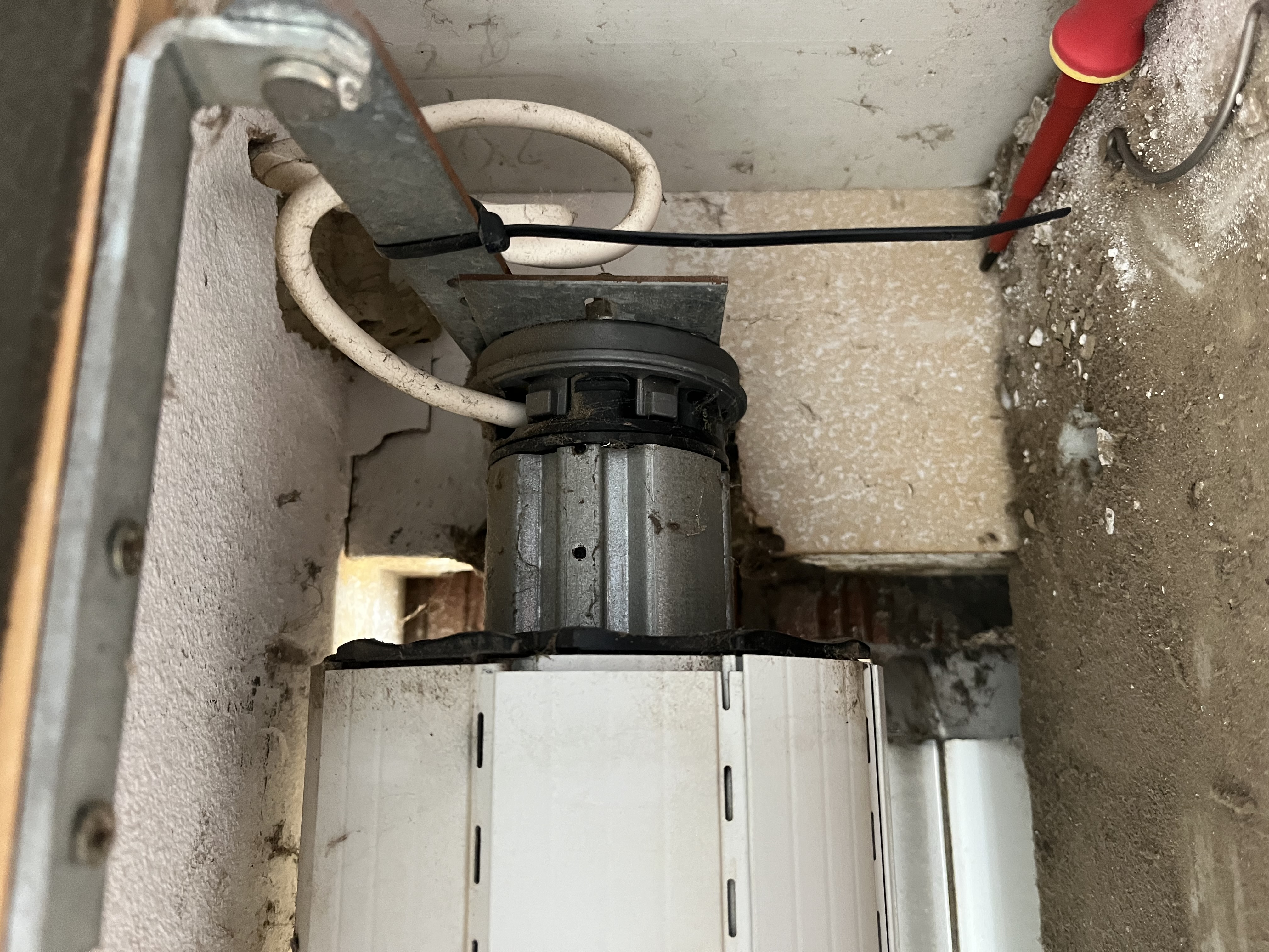

    Après avoir appelé l’assistance, il m’a été confirmé qu’il faut bien démonter le volet roulant afin de faire une double coupure électrique sous forme 3/9/3/9 : débrancher l’alimentation 3 secondes, remettre sous tension 9 secondes et répéter l’opération. Ensuite reprogrammer la télécommande. Mon problème est maintenant celui-ci : comment accéder aux fils d’alimentation ? Quelqu’un peut-il m’aider en appuyant sur la photo ?

    Bonjour David,
    Si vous êtes électricien : le câble blanc devrait correspondre au câble d'alimentation. Vous devrez alors suivre ce câble pour identifier l'emplacement de raccordement électrique afin d'appliquer la procédure de remise à zéro.
    Si vous n'êtes pas électricien : veuillez localiser le disjoncteur individuel de votre moteur pour appliquer la procédure. Si le moteur est alimenté avec d'autres moteurs, je vous recommande de contacter un électricien.

    Je vais effectivement contacter un électricien, cela dépasse en champ de compétence. Merci pour votre réponse et très bonne journée. David
