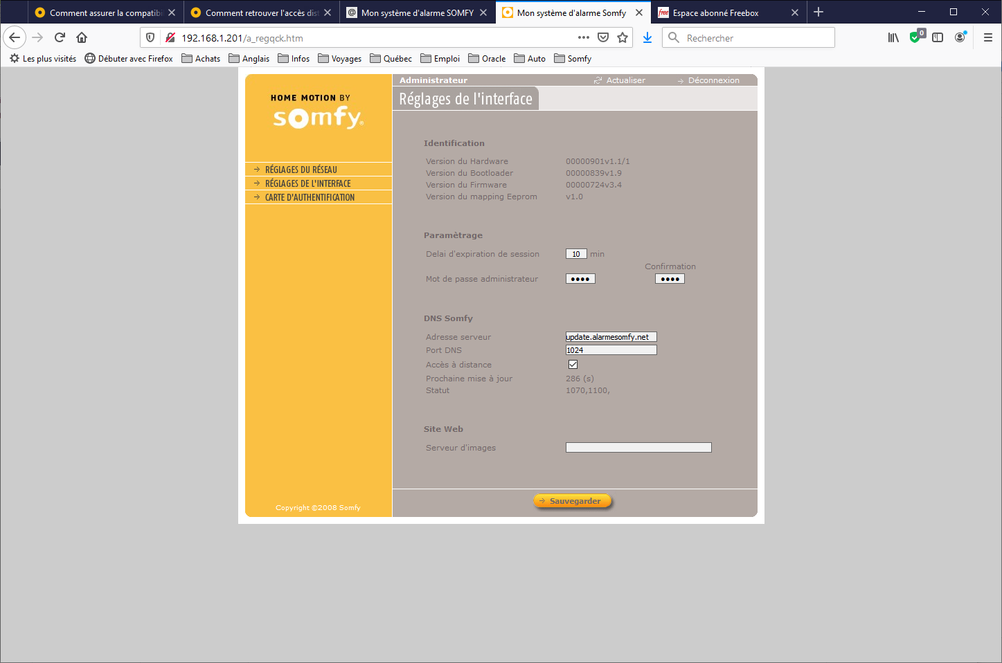

    Pouvez-vous faire des copies d'écran en mode installateur à partir de la console web du "Réglage réseau" et "Réglage de l'interface" ?

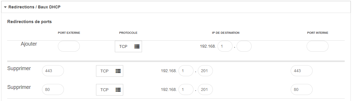

    quels sont les ports ouverts pour l'accès à distance de la Freebox ?
    Faites une copie d'écran !
    Ronan B.
    Ronan B.
    Ronan B.
    127 / 750
    Voici le routage en pj.

    Ma ligne Freebox a été modifiée à mon insu. Je suis toujours en IP fixe mais sur une ligne dite "partagée". Le partage est réalisé sur une plage de port. Au plus, 4 abonnés par ligne (même adresse IP public). Dans mon cas, la plage de port utilisable est 32768 à 49151 (voir détail de ma ligne en pj). Du coup, vous comprenez que le port 80 arrive sur le NAS Synology d'un voisin et que le port 443 n'est pas ouvert.
    Donc, il nous faut trouver une solution technique pour rediriger les ports 80 et 443 pour la centrale vers 2 ports qui me sont autorisés d'utiliser.
    L'autre solution consisterait à passer en IP Full Stack.

    Bonsoir,
    Je viens de modifier le routage de la box et cela fonctionne très bien avec l'adresse IP et en HTTP depuis l'extérieur. Par contre, aucune réponse en HTTPS. Pas grave pour le moment.
    Maintenant, j'essaie de modifier au niveau du sous-domaine mais j'ai toujours une erreur sur le choix de la box. Aucun choix proposé et impossible de valider sans cela (voir pj).
    Pouvez-vous m'aider ?
    Bonjour Ronan,
    Ces messages d'erreur sont des bug d'affichage de nos serveurs, il en rien le fonctionnement de votre système d'alarme, mais empêche la modification des ports utilisés pour l'accès à distance au système d'alarme.
    Cependant, je peux réaliser cette modification pour vous, merci de m'indiquer les ports que vous utilisez en lieu et place des ports 80 et 443 ?
