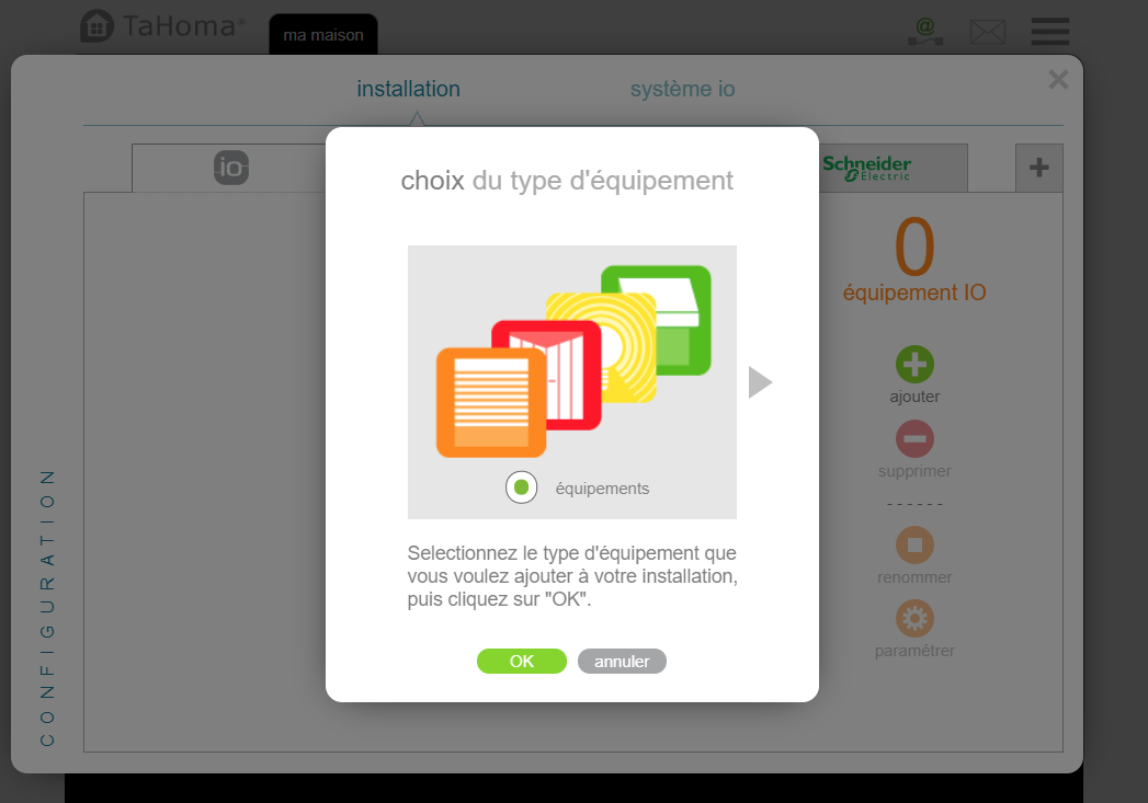

Avant que le tout soit installé, j'ai acheté une box Tahoma pour tester avec le volet existant. je l'installe, fais la configuration, détecte bien le volet roulant.
Seulement, quand je lui demande de descendre, j'ai le message d'erreur:
"Un capteur a détecté un risque pour votre équipement. Il a été mis en mode sécurité, son mouvement est limité."
Et là je suis perdu, puisqu'avec la télécommande, tout fonctionne bien.
Quelqu'un a-t-il une piste pour creuser ?

    l'icône sur votre capture représente une fenêtre de toit (Velux). Un Velux a un capteur sécu en cas où il serait ouvert pour éviter que son volet heurte la fenêtre ouverte.
    Donc, si vous avez un volet de fenêtre normal, vous l'avez affecté à un mauvais équipement, d'où, la détection d'erreur.
    Faites-moi une photo de votre volet avec sa fenêtre.

    En fait oui, pardon, je n'ai pas d'infos précises sur le volet mais c'est un volet de baie vitrée et non pas d'une fenêtre type velux.
    Et en fait, je ne l'ai pas affecté moi même. Quand j'ai fait la recherche, la box me propose automatiquement ce que vous voyez sur la capture.
    J'ai essayé de supprimer pour le réajouter mais il reprend exactement le même (jusqu'à son nom que j'ai modifié).
    Est-ce qu'il y a un moyen de réinitialiser l'ensemble de la box et/ou choisir le volet que je veux configurer.

    Merci pour votre temps à me répondre. Je viens de réessayer une nouvelle fois la réinitialisation mais malheureusement, j'ai l'impression que Tahoma garde en mémoire la VR configurée avant. (Voir capture)
    Sinon, je suis obligé de faire "sans télécommande" parce que sur ma télécommande, je n'ai pas de bouton "key" mais uniquement un bouton "prog".

    J'ai fait une nouvelle recherche et comme on le voit sur la capture, dès qu'il le redétecte en le recherchant, il réaffiche en même en arrière plan le volet avec le nom qu'il avait avant sa suppression.

    Je refais une recherche de mon VR via l'appli et là il me retrouve un volet roulant et en arrière, me remet tout de suite le nom qu'il avait avant la réinitialisation avec l'icone d'un volet type Velux.
    J'ai fait des captures de ce que j'ai fait.

    Quand je clique sur Valider, il me ramène sur la liste et le volet reprend l'icone d'un VR type Velux avec le nom qu'il avait avant que je le supprime (voir capture)
