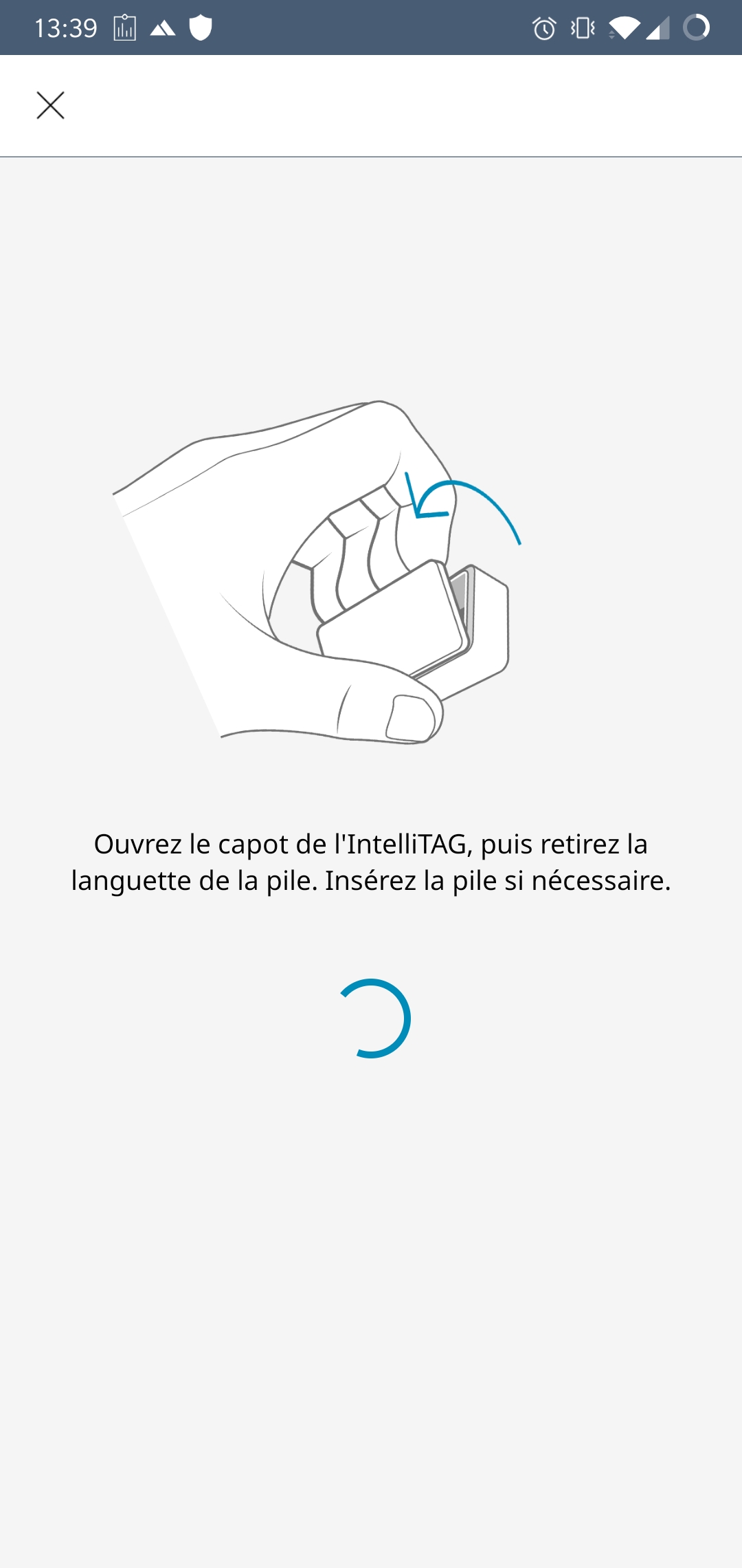

    Pour l'installation je bloque toujours sur la page en PJ.
    J'espère que quelqu'un trouvera une solution à poster ici.

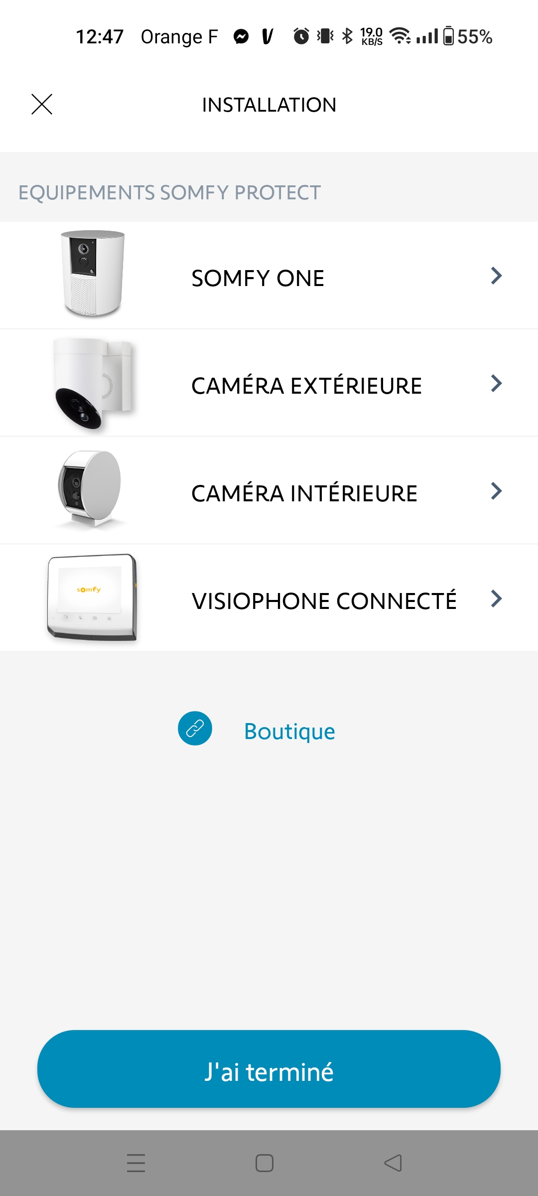

    Bonjour , l policario' Somfy protect ne propose pas l installation des intellitag ou des détecteurs de mouvements ,comment se fait il ?
