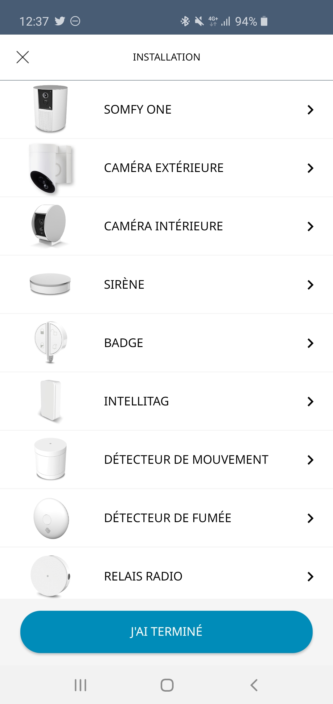

    Bonjour, idem même problème chez moi depuis hier. Bloqué au stade "Ouvrer la trappe des piles et retirer la languette" puis la ligne installer la sirene a disparu des équipements.
    J'ai tenté de forcer la mise à jour via procédure link, redémarrer box wifi aussi, rien ne fonctionne.

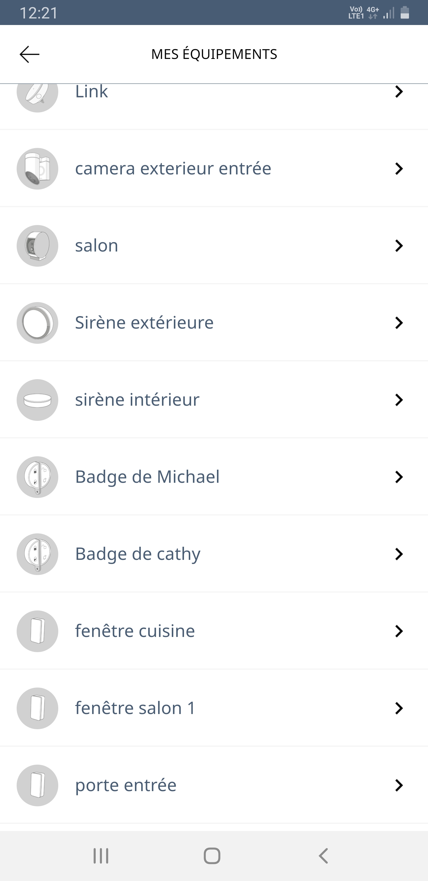

    Ca y est les gars la sirene exterieur c remit sur mon application
    J essayerai de l installer se week-end

    Moi je suis au travail mais c revenu sur mon application

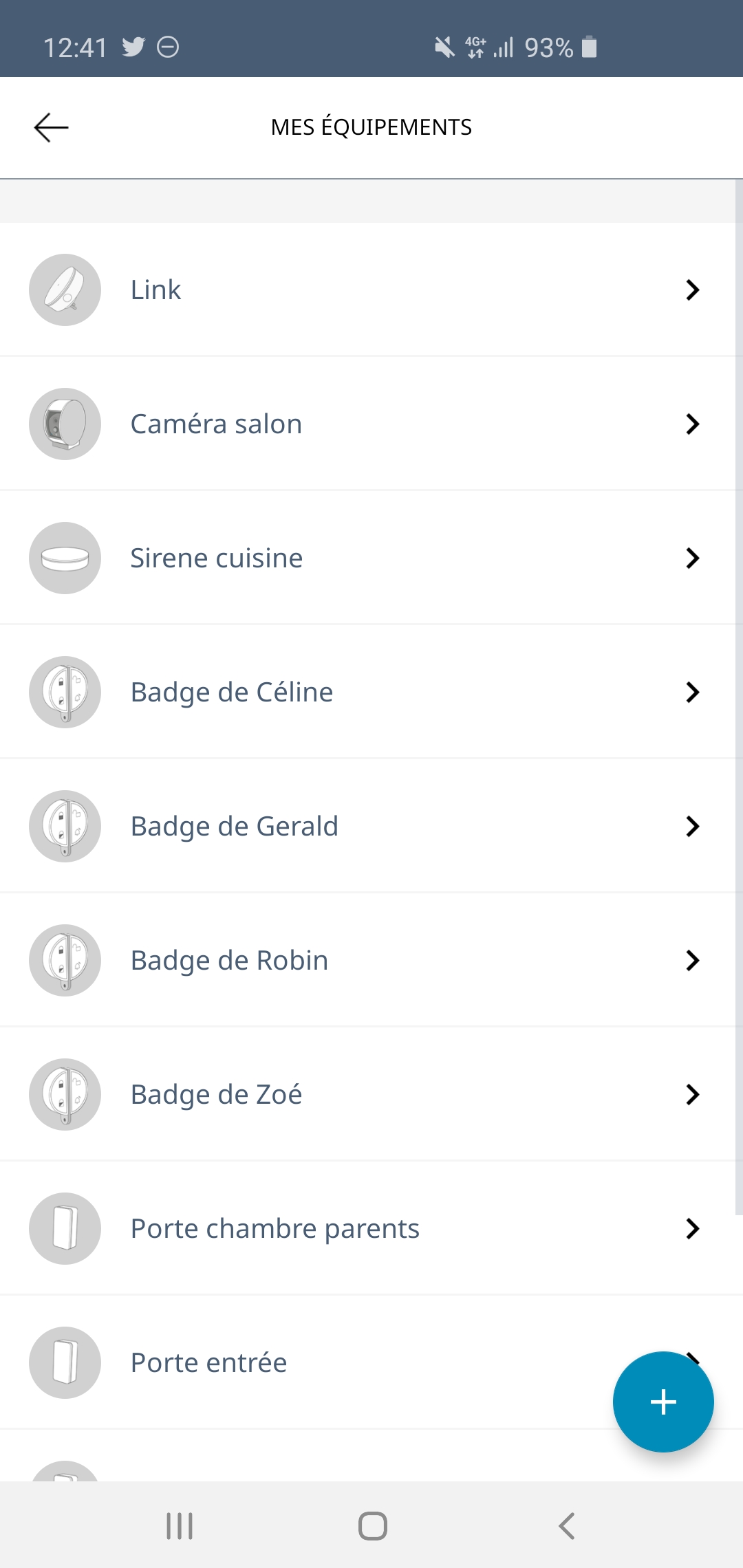

    Pour ma part c'est toujours le blocage.
    Est ce que les personnes qui ont vu ce problème se solutionner tout seul peuvent nous confirmer qu'ils n'ont rien fait,à part surveiller le menu "Mes équipements", cliquer sur "+" pour ajouter un élément, et que la sirène extérieure est apparue dans la liste. (comme lorsque l'on veut ajouter un badge). Ou bien cela est apparu après avoir tout désinstallé et tout réinstallé ou bien réalisé une manip avec les piles de l’alarme extérieure ? Merci d'avance.

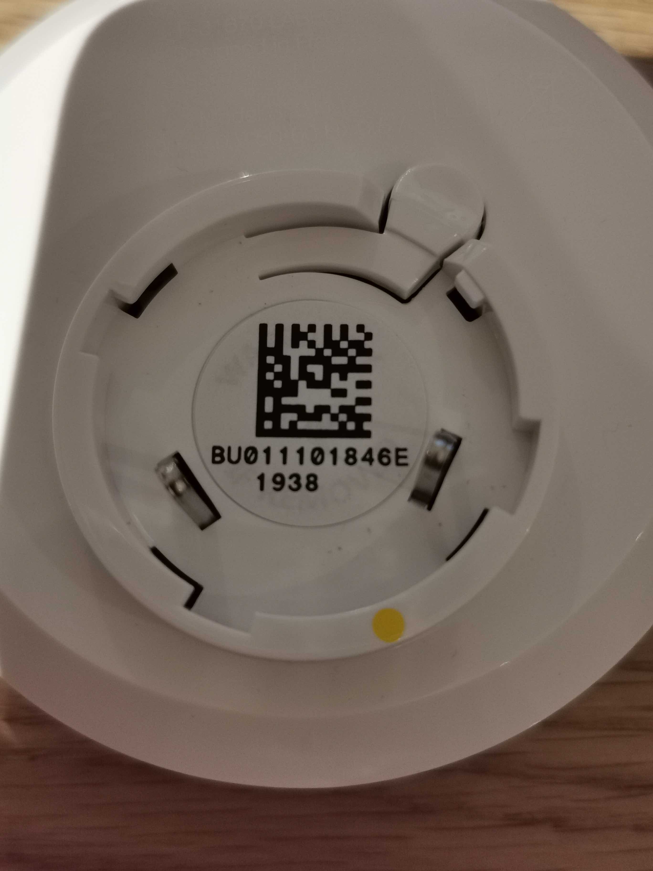

    Eric et Karl, pourriez-vous essayer d'effectuer un changement de réseau WiFi du Link est-ce que le problème persiste ? Si oui, merci de m'indiquer l'adresse MAC de ce dernier que vous trouverez sous l'adaptateur secteur (voir image ci-dessous) ?
