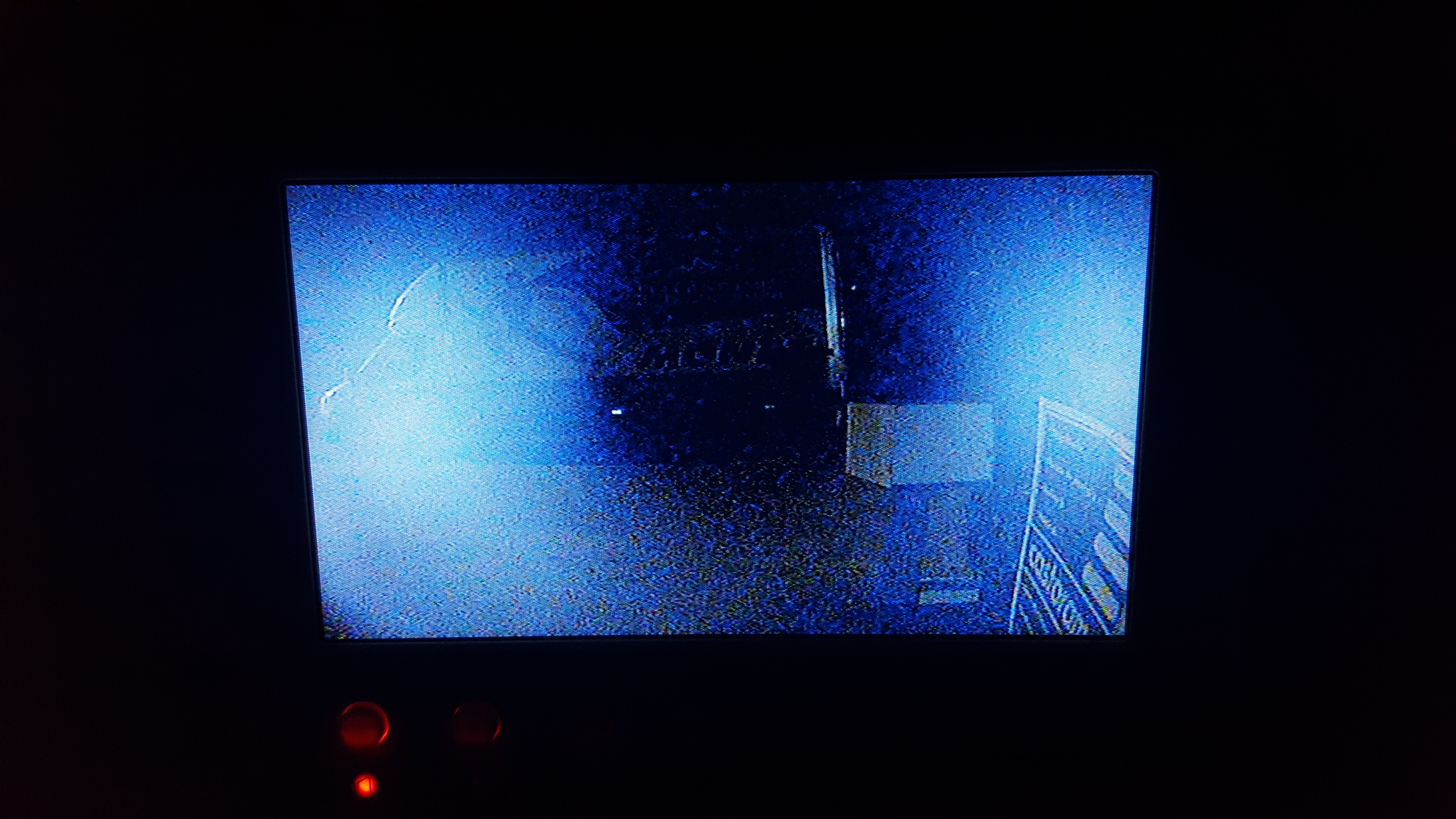

J'ai depuis 2 semaines un système de Visio VSystemPro.
De nuit, lorsque je mets la visu sur l'écran du Visio, l'affichage est blanc de chaque côté (voir photo en pièce jointe).
L'affichage de jour est bon.
Y a t'il un problème avec le module extérieur, intérieur ou un autre problème ? ou un réglage à faire ?

    Les infrarouges (si on parle bien de chaque "parenthèses" qui y a de chaque coté de la lentille du visio) sont éclairées en bleu à l'identique de la partie ou il y a le nom.
    Je viens de vérifier de jour mais en mettant une veste pour simuler un mode nuit.

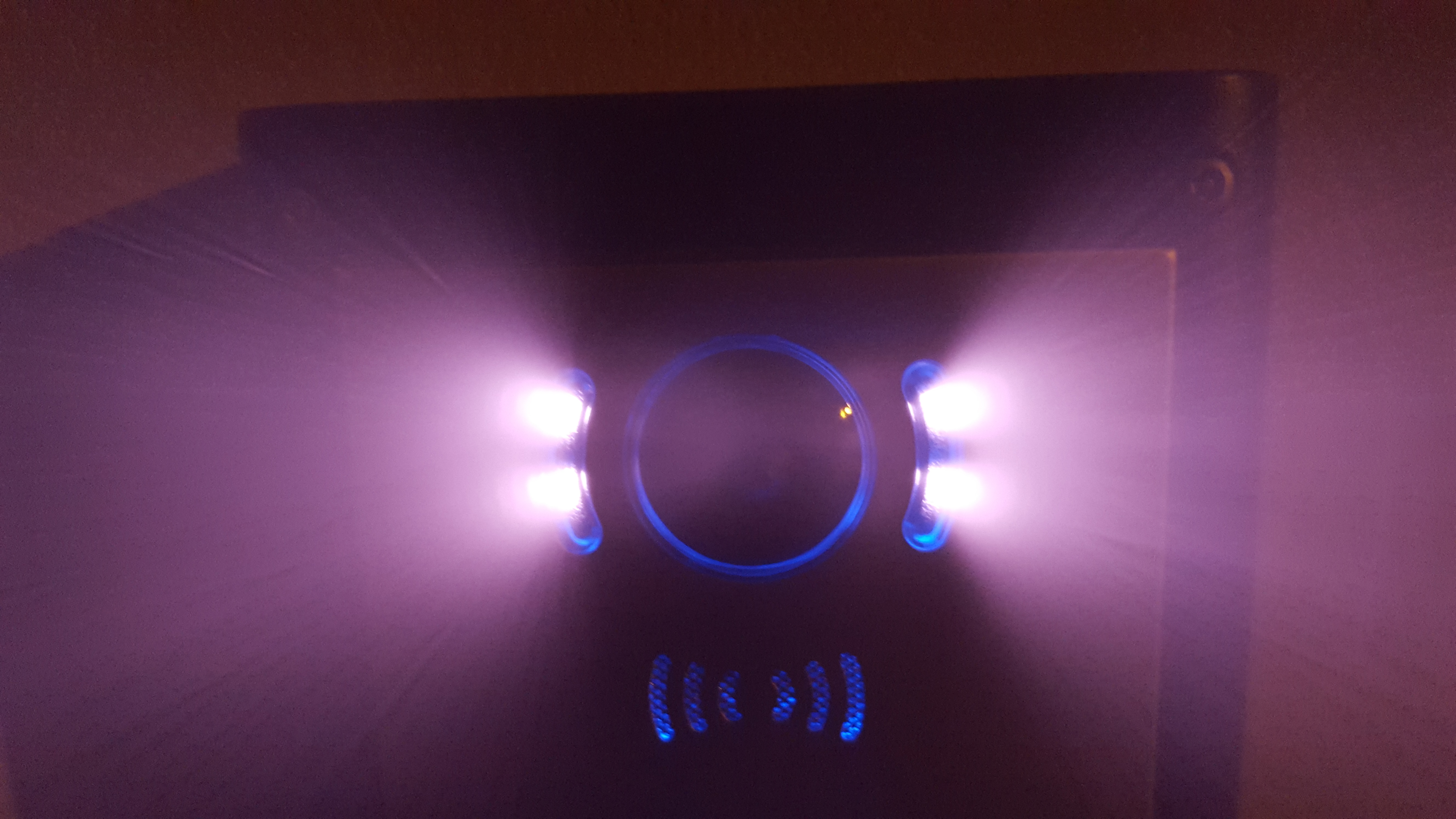

    Regardez avec un appareil photo numérique (APN) ou celui de votre Smartphone si vous voyez l'illumination des infrarouges, visio en activité.

    Bonsoir,
    Voici la photo du Visio en activité.
    Je suppose que les lumières doivent correspondre aux infrarouges

    Donc apparemment, les infrarouges fonctionnent.
    Vous pouvez comparer avec une télécommande de TV par exemple.
    Regardez les réglages lumière, couleurs, contraste sur le moniteur.

    Richie, lorsque vous parlez de "moniteur", il s'agit du Visio intérieur ? (modèle VSystemPro Origin IO)
    Pour l'intérieur, il y a une molette sur le coté, mais en le tournant, le pb y est tjs.
    Lorsque j'ouvre le boitier, il y a 2 petits boutons sur la carte à tourner, mais je n'ose pas trop y toucher.
    Pour le module extérieur, j'ai aussi ouvert et il y a aussi des petits boutons dont je n'ose pas tourner.
    Si qqun peut me guider.
    Merci pour votre aide
