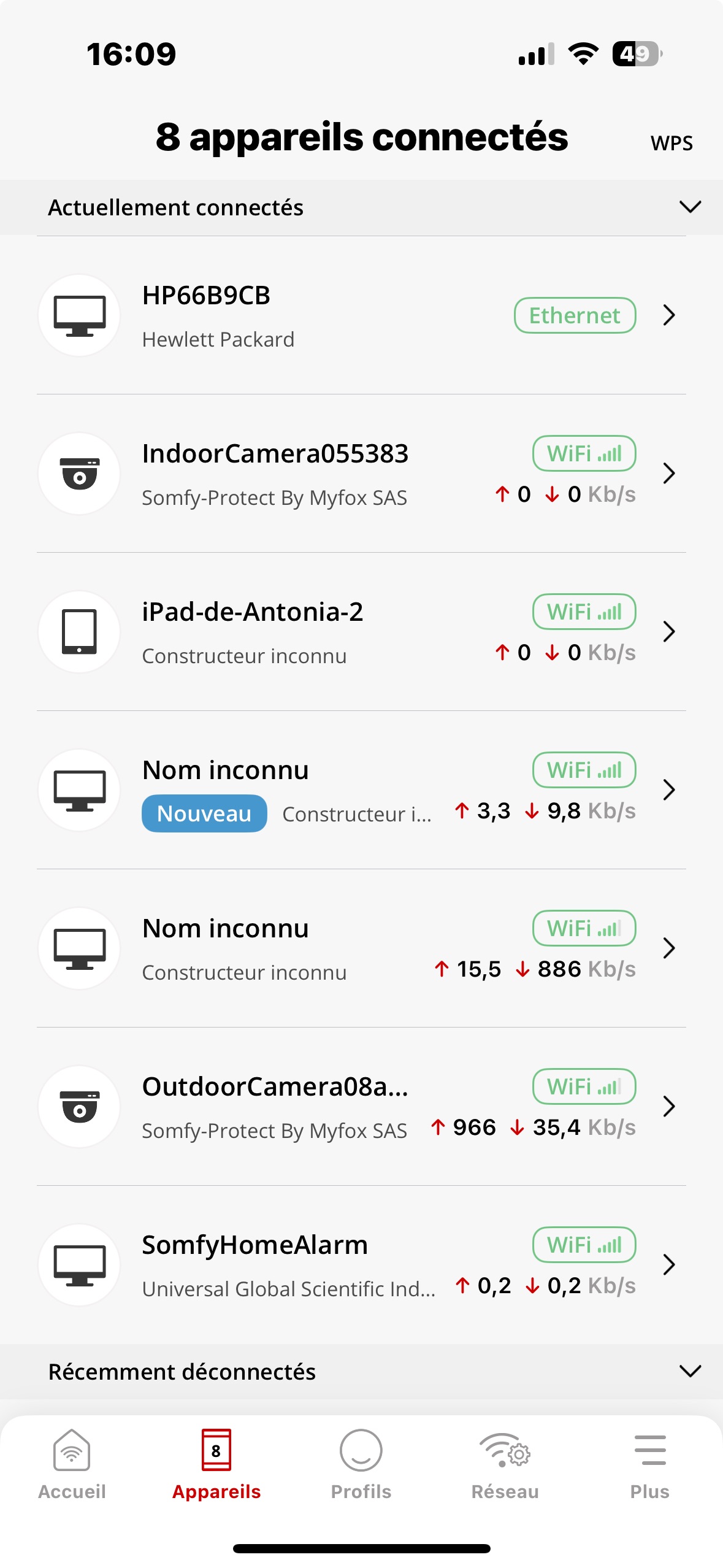

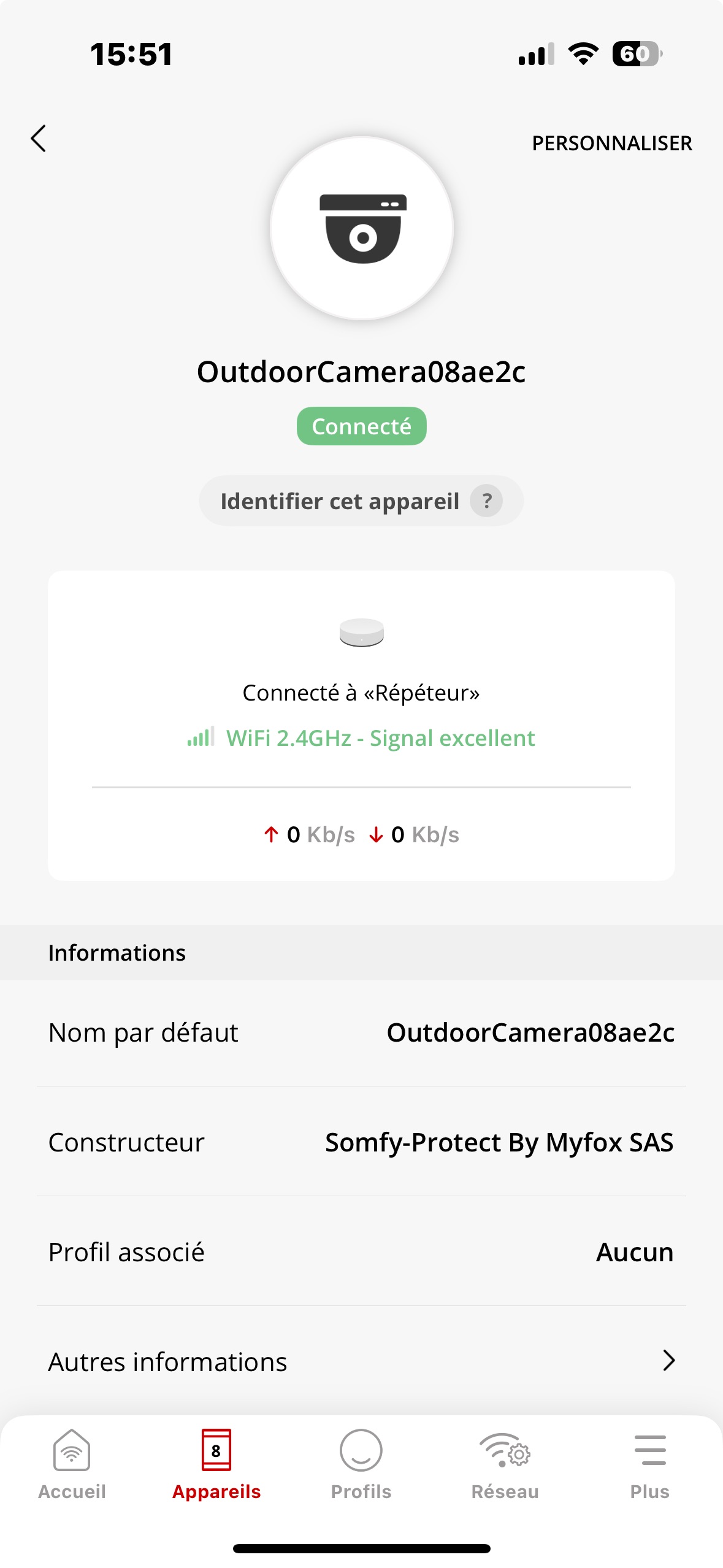

    Bonsoir, ma caméra extérieure fonctionnait très bien jusqu’à samedi après-midi ou sur l’application me dit que la caméra n’est plus connecté au wi-fi alors qu’elle l’ est l’aide est Fixe et blanche que faire ? Sur Freebox connect Celas me dit que la caméra est bien connecté au wi-fi.
    Je vous souhaite une bonne soirée.
    Morgan F.
    Morgan F.
    Morgan F.
    Bonjour Gualter,
    Il faut la reconnecter en faisant un changement de réseau wifi.

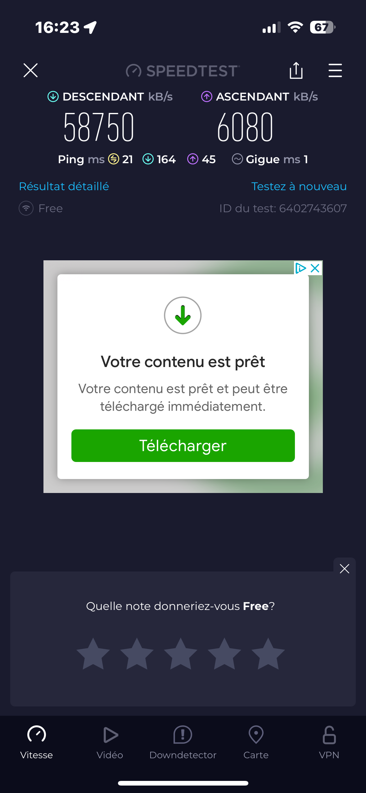

    Bonjour, merci de votre reponse.
    Cela fait plusieurs fois que ca arrive et c’est très embêtant car j’ai des problèmes de santé et à chaque fois je dois faire appel à des personnes qui doivent apporter une grande échelle pour pouvoir accéder à la camera…
    Comment se fait il que la camera se déconnecte?
    Je viens d’avoir free au téléphone et ils me disent que la camera fait partie des appareils connectés.
    Est ce que la camera ne serait pas défectueuse ?
