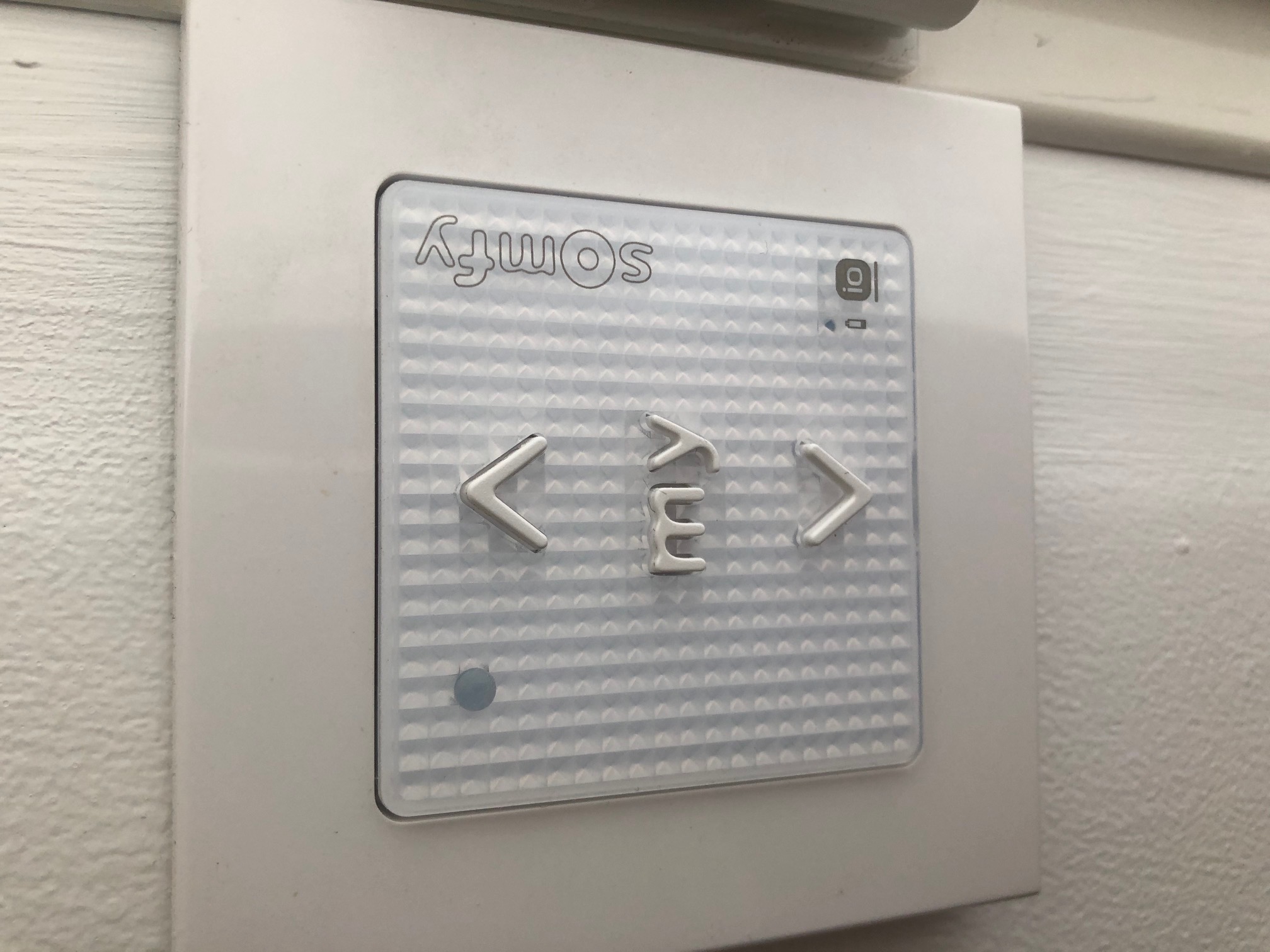

    Bonsoir Thomas,
    J'ai essayé la manip sans succés.
    je joins la photo d'une telecommande , j'en ai 5.
    Bonne soirée.
    Marc

    Bonjour Marc,
    Il faudra dans ce cas effectuer une réinitialisation complète du Velux, dans ce cas il faudrait mieux vous rapprocher du support Velux pour être sûre de la procédure à effectuer.
    Toutefois, sur le Forum un utilisateur qui rencontrait un souci identique avait détaillé une procédure :
    • Ouvrir le velux
    • Réinitialisation du moteur du velux en restant appuyer 15s (mouvement du velux) enlever la main avant fermeture complété.
    • dans le 10 minutes réinitialiser télécommande du velux rester appuyer 15s sur le bouton RESET au dos
