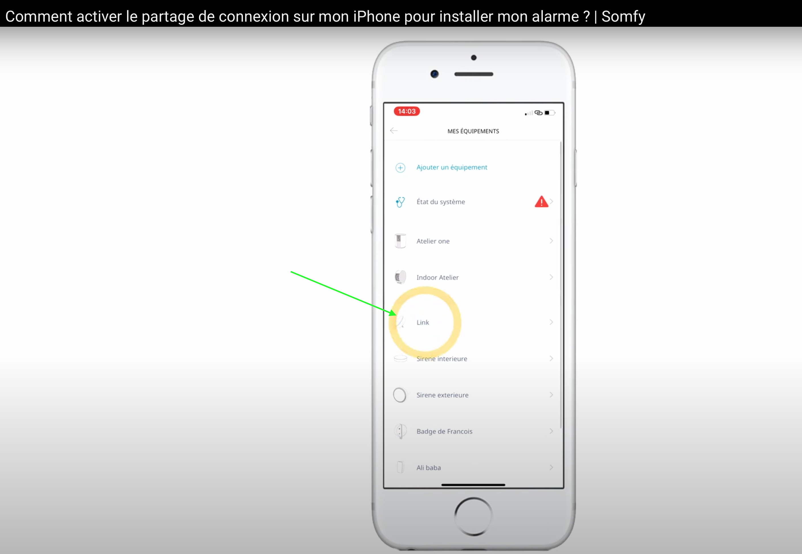

    Avez-vous la possibilité de connecter vos caméras en partage de connexion : partage de connexion et de tester la vision nocturne et les autres paramètres auxquels vous rencontrez des difficultés ?
    Jonathan L.
    Jonathan L.
    Jonathan L.
    111 / 750
    Non je ne peux pas faire le test en partage de connexion avec mon téléphone, car je n'ai pas le Link préciser dans la vidéo...
    Je ne peux donc pas effectuer le test.
    J'ai une seconde caméra extérieure sur laquelle je n'ai aucun problème avec la vision nocturne.
    Serait-ce un problème d'infrarouge ?

    Jonathan,
    Il s'agit de la même procédure pour les caméras.
    Pouvez-vous inverser vos caméras et me dire si vous avez le même souci ?
