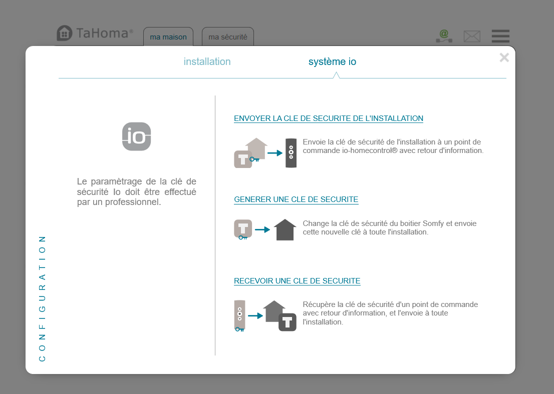

    Connectez-vous sur l'interface PC de votre TaHoma et allez dans le Menu "Configuration"
    Sélectionnez l'onglet "système IO" et cliquez sur "RECEVOIR UNE CLÉ DE SÉCURITÉ"
    Un message d'avertissement apparaît, cliquez sur OK
    Sur la télécommande NINA, allez dans "Réglages" -> "Installateur", un message d'avertissement apparaît cliquez sur "Continuer"
    Choisissez "Système IO", puis "Envoyer une clé"
    Sur le TaHoma cliquez alors sur "Continuer", la box domotique va recevoir la clé de sécurité de votre Nina Timer.
    Retourner ensuite dans le menu "Configuration" de votre TaHoma et sélectionnez l'onglet IO
    Cliquez sur "Ajouter", puis sélectionnez "Équipement"
    Au moment du choix de la télécommande, choisissez "Sans télécommande", la box Tahoma va découvrir tous les équipements pilotés par la Nina.
    Pour le portail et la porte de garage, il faudra les supprimer et les réassocier.

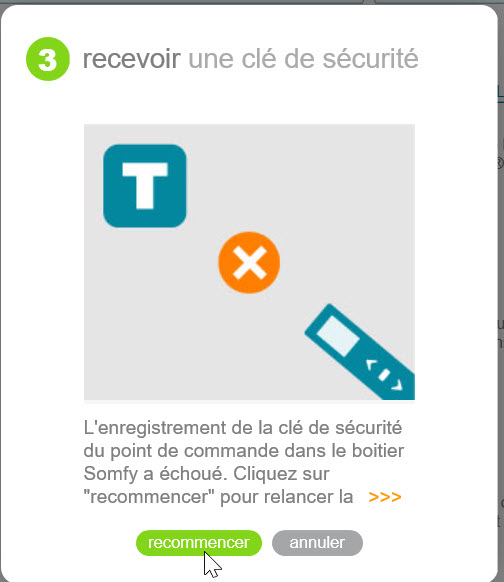

    J'ai fait la manipulation, mais hélas l'enregistrement de la clé à échoué (voir fichier joint). Dois je "générer une clé" et l'envoyer ?

    Oui, je l'ai fait une dizaine de fois. Je viens de le refaire à l'instant, toujours pareil, même message.

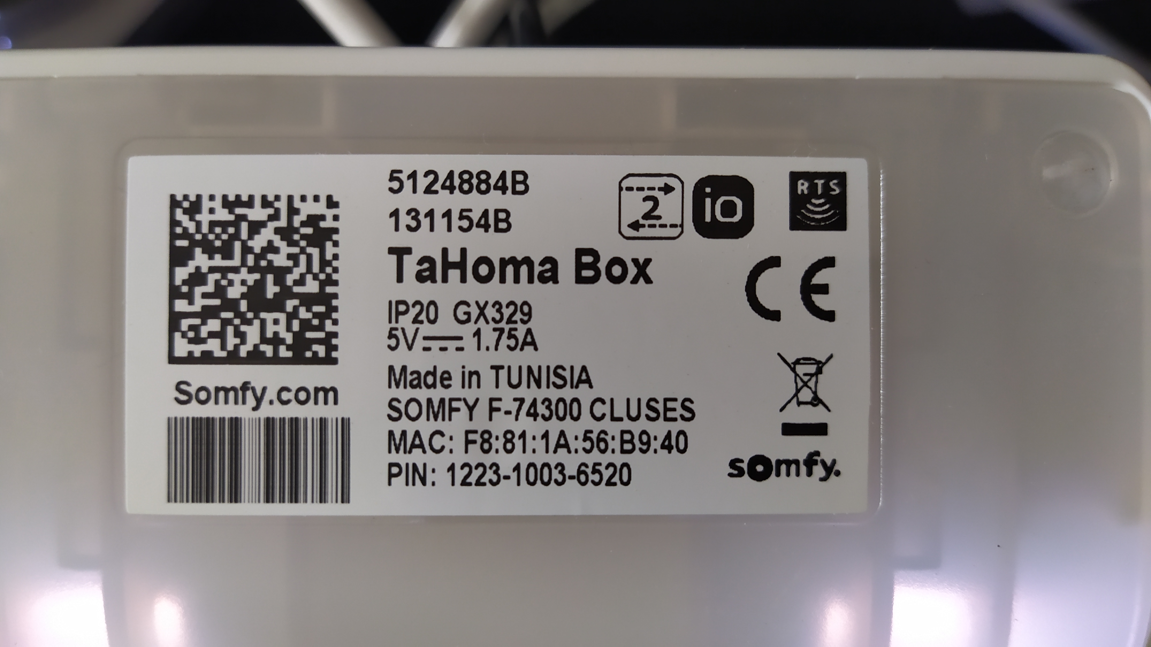

    Merci de m'indiquer le code PIN de votre TaHoma, le nombre de volets roulant que vous possédez, s'ils sont tous bien pilotés par leurs télécommandes individuelles et la télécommande Nina ?

    Je suis désolé, je comprends votre remarque, je ne pense pas avoir essayé de générer une clé, mais je ne sais même plsu ce que j'ai essayé. On essaye de se dépannercomme on peut. Vous trouverez en pièce jointe le code pin de ma Tahoma.
