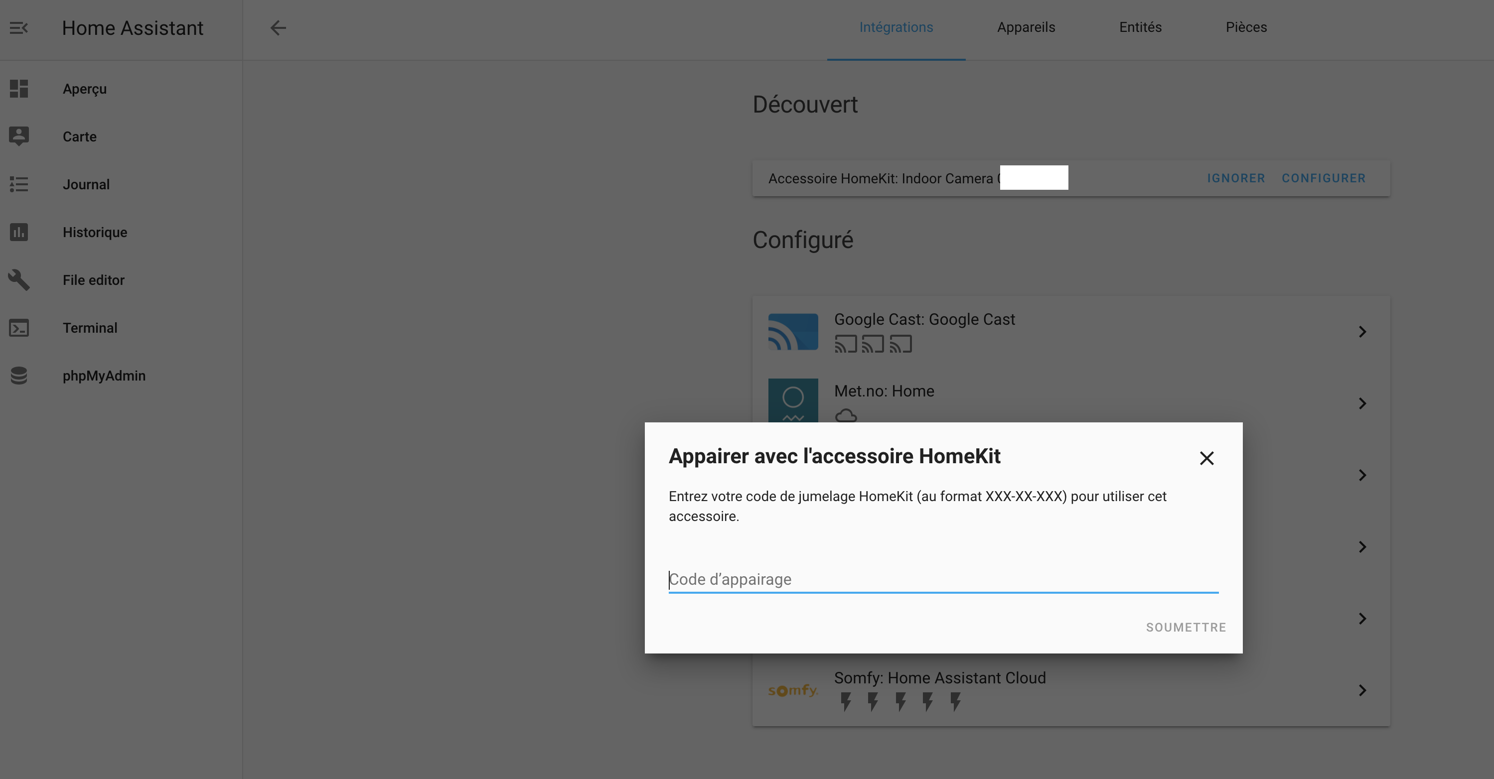

J'ai connecté mon système domotique à l'interface HomeAssistant (hass io), le système reconnait les caméras indoor sauf qu'il me sort toujours qu'il faut que je rajoute le code jumelage, j'ai beau cherché mais je ne trouve pas de réponse.

    Bonjour Saad,
    Ces caméras sont uniquement compatible avec l'Application Maison d'Homekit d'Apple, elle n'ont pas été qualifiées pour fonctionner avec l'interface HASS.
    Vos caméras fonctionnent-elles avec l'application Maison d'Apple ?

    Bonjour Saad,
    Je ne parle pas de l'application Somfy Protect mais Maison d'Homekit d'Apple uniquement disponible sur iOS (iPhone).
    Vos caméras ne pourront pas être enregistré avec votre interface car elles ne sont pas compatibles. De plus, il n'est pas possible de visualiser en continue le Live d'une caméra Somfy Protect car vous serez bloquer au bout de 10minutes de visualisation et une action manuelle sera obligatoire pour reprendre le live.
