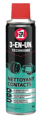

    Bonjour Gérard F.
    Au bout de 10 ans n'importe quelle télécommande à besoin d'un nettoyage des contacts intérieurs d'autant plus que sur un support mural elle subit des différences de température.
    Un petit coup de nettoyant pour contact électronique ne lui ferait pas de mal.
    Si vous ne savez pas comment faire, regardé si vous avez un Repair Café dans votre ville, ils font ça très bien.
