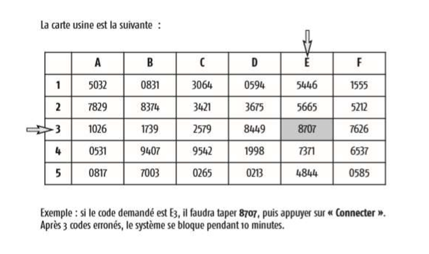

    Réinitialisez la carte IP du transmetteur:
    https://www.somfy.fr/assistance/videos/alarme/protexiom#v...
    Attention, cette manipulation remet la carte de codes d'authentification aux valeurs usine.
    Si ça ne marche, refaites le code 780.
