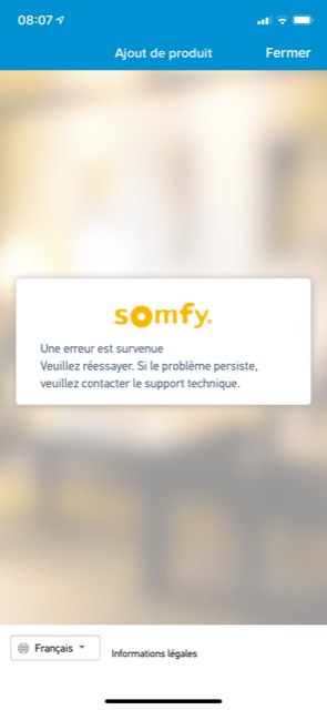

    Même problème (voir capture d'écran). Impossible de lier mon compte Somfy à Legrand home+control.
    PIN de ma tahoma : 2003-7278-8437
    Merci de votre aide
