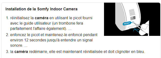

    Pour réinitialiser la caméra avec le Reset, la procédure est plutôt rigide. Il faut vraiment respecter les temps donnés. Beaucoup sont obligé de recommencer plusieurs fois pour y arriver.
    https://support.somfyprotect.com/hc/fr/articles/360000799...

    Je m y suis prise a plusieurs reprises
    J ai bien attendu les 10secondes indiqué sur l application.

    Ok j essaie ce soir avec les 12secondes et je vous tiens informé.
    Vous me confirmez sue je dois faire cette opération la caméra branché sur secteur ?

    bonjour, eh bien je vous confirme après avoir fait une dizaine de fois l'opération et en ayant bien suivi les indications donc attendre 12s, je vous confirme que cela ne marche toujours pas.

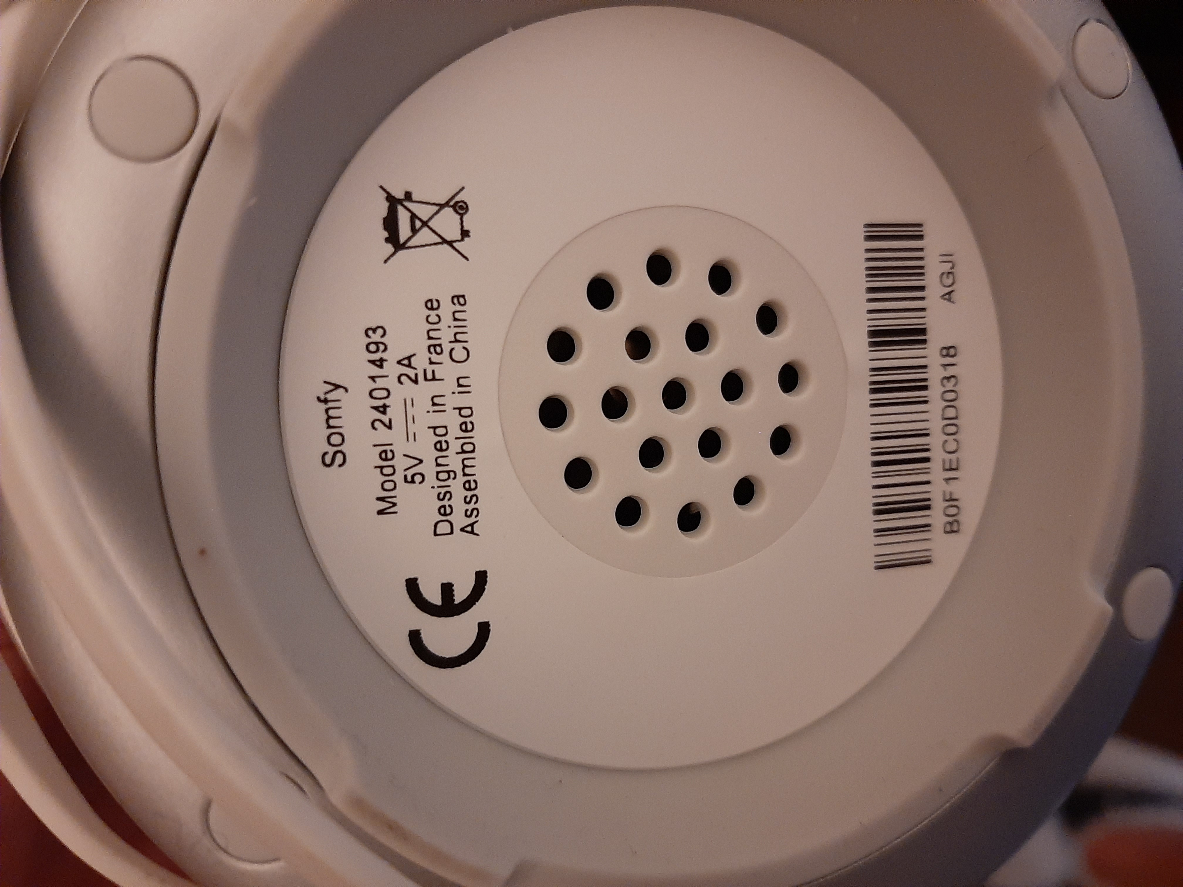

    Bonjour Emmanuelle,
    Pouvez-vous m'indiquer l'adresse MAC de votre caméra :
    FAQ Somfy Protect : Comment trouver l’adresse MAC de mon équipement d'alarme ?
    Emmanuelle M.
    Emmanuelle M.
    Emmanuelle M.
    202 / 750
    Bonjour maud
    Tout d abord très contente que vous me contactiez.
    L adresse est : B0F1EC0DP318 AGJI.
