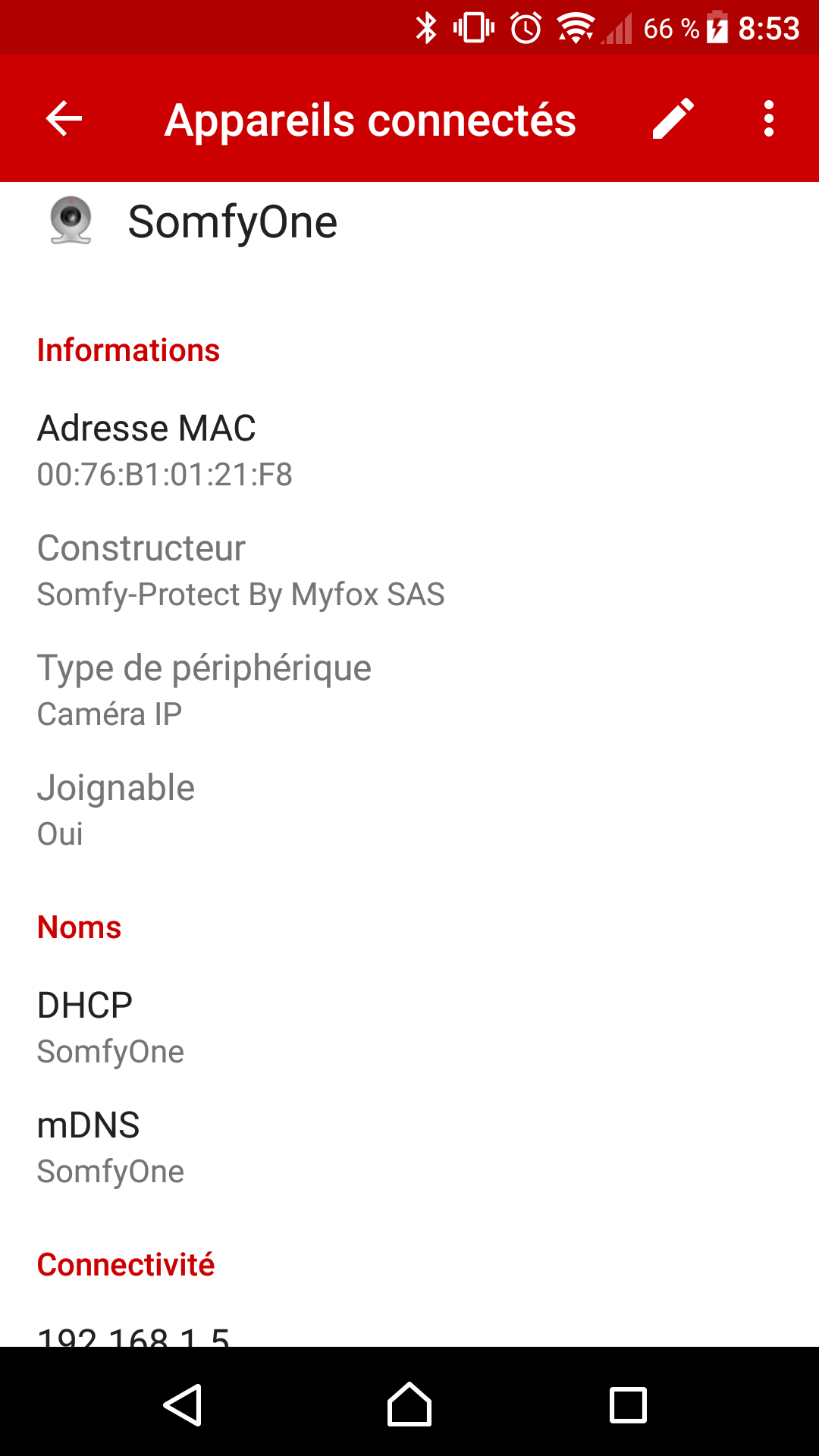

    Bonsoir Jacki
    Ci joint une copie d'écran avec adresse MAC
    Jean Pierre.
