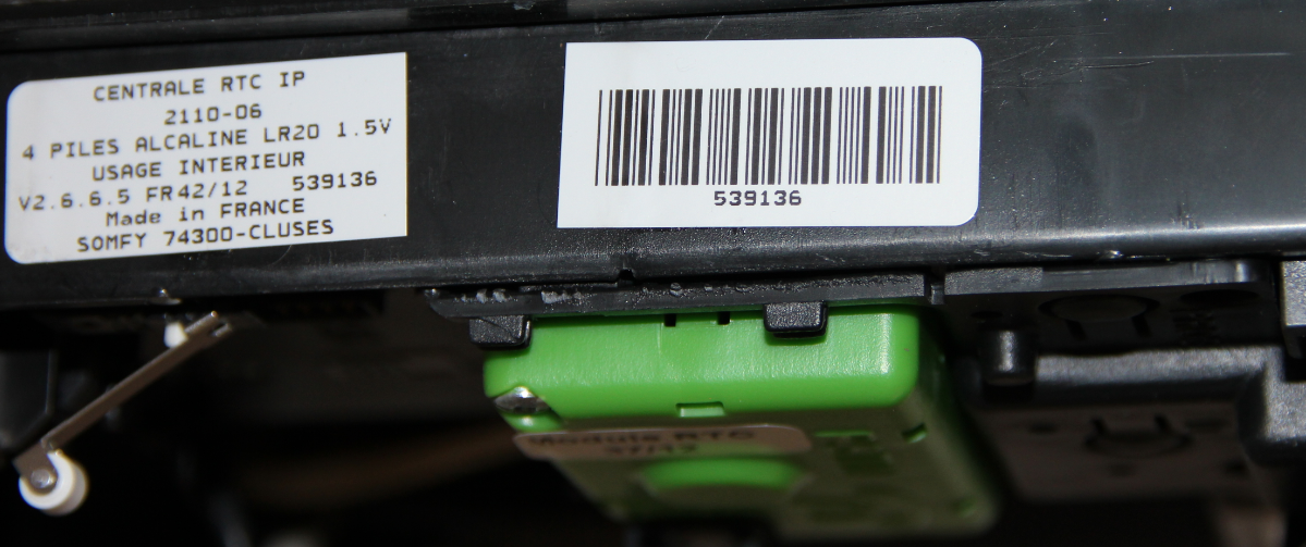

    Laissez ici le n° à 6 chiffres de la centrale. Ce numéro commence par 5 ou 6 et comporte 6 chiffres. Vous le trouverez en tête de la liste des éléments ou sur l’étiquette apposée sur le coté du transmetteur. Un Yellow supprimera le compte existant. Vous serez prévenue.

    Le n° est 5480-03.
    Tres bien
    Vérifiez par rapport à la photo jointe. Je ne pense pas que ce que vous avez fourni soit bon.

    Ah pardon.. en effet.. le 534738.
