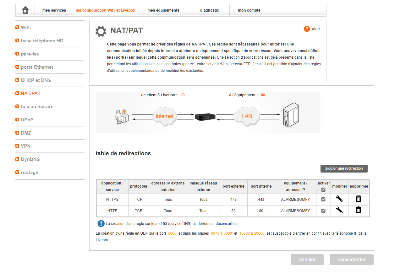

Les ports 80 et 443 sont pourtant correctement ouverts (cf pièce jointe)

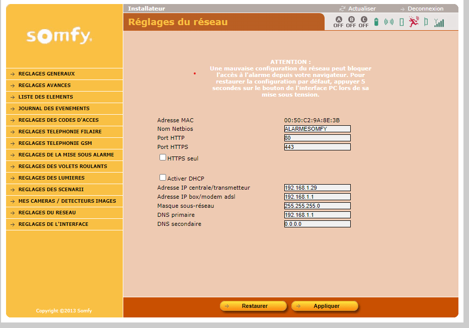

    Pouvez-vous poster une copie d'écran faîtes en mode installateur du "Réglage réseau" et "Réglage de l'interface" à partir de l'interface web de la centrale.

    Voici les captures d'écran demandées.
    J'espère que vous pourrez y voir plus clair...
    Commencez par essayer ceci:
    Sur le "Réglage de l'interface", passez le "Port DNS" de 1024 à 80
    Sur le "Réglage réseau", passez le "DNS primaire" sur 8.8.8.8 et le secondaire sur 8.8.4.4
    Si ça n'améliore rien, laissez ces réglages et expliquez ce que vous faîtes pour faire le test de connexion à distance.

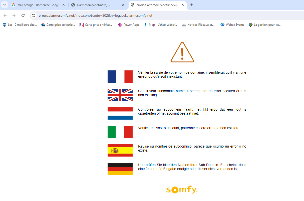

    Pour faire le test à distance, je tente tout d'abord de me connecter à la centrale par le site alarmsomfy.eu (cf pièce jointe). Un message d'erreur s'affiche "Le nom de sous domaine est invalide".

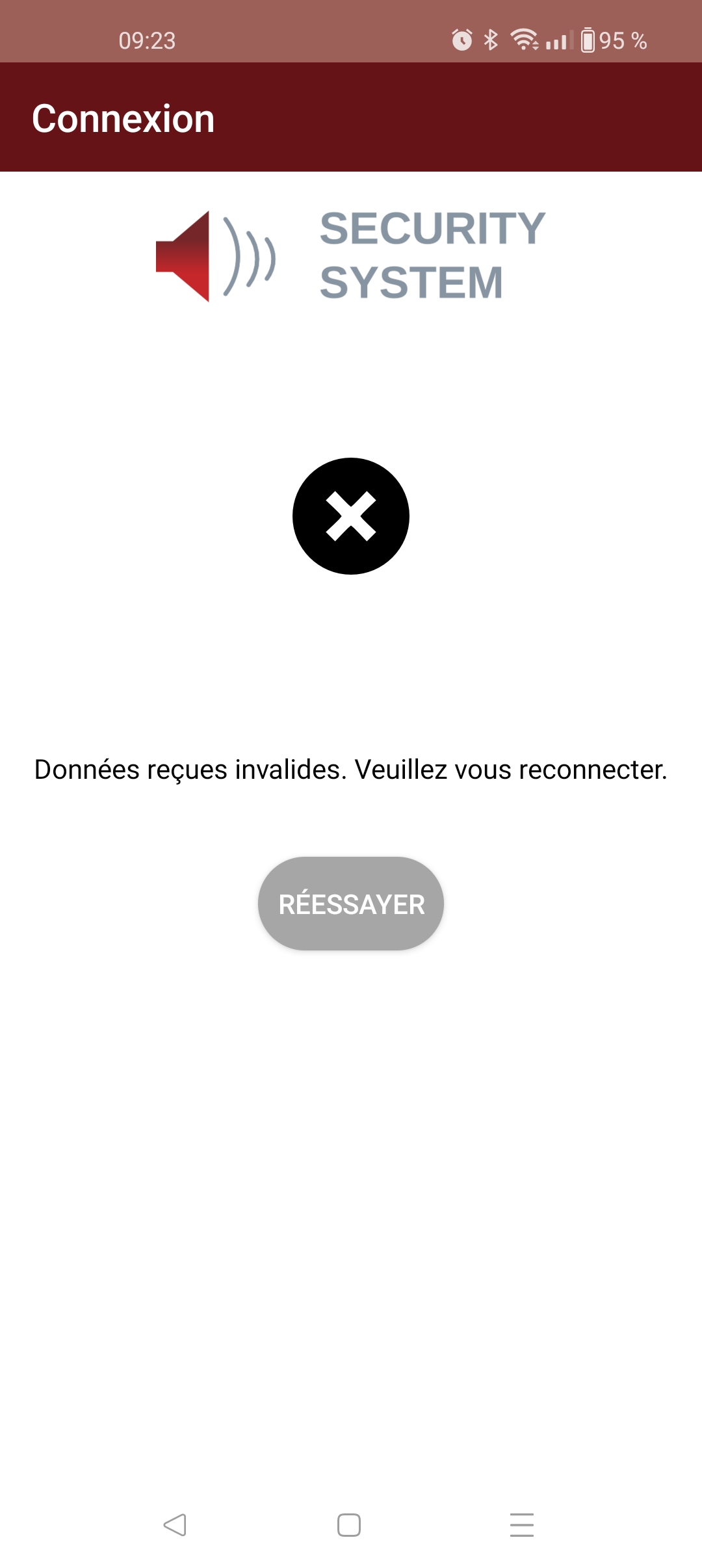

    Ensuite, j'utilise l'appli "Alarme" qui fonctionne très bien local mais qui m'affiche "Données reçues invalides. Veuillez vous reconnecter" en connexion à distance (cf pièces jointes)

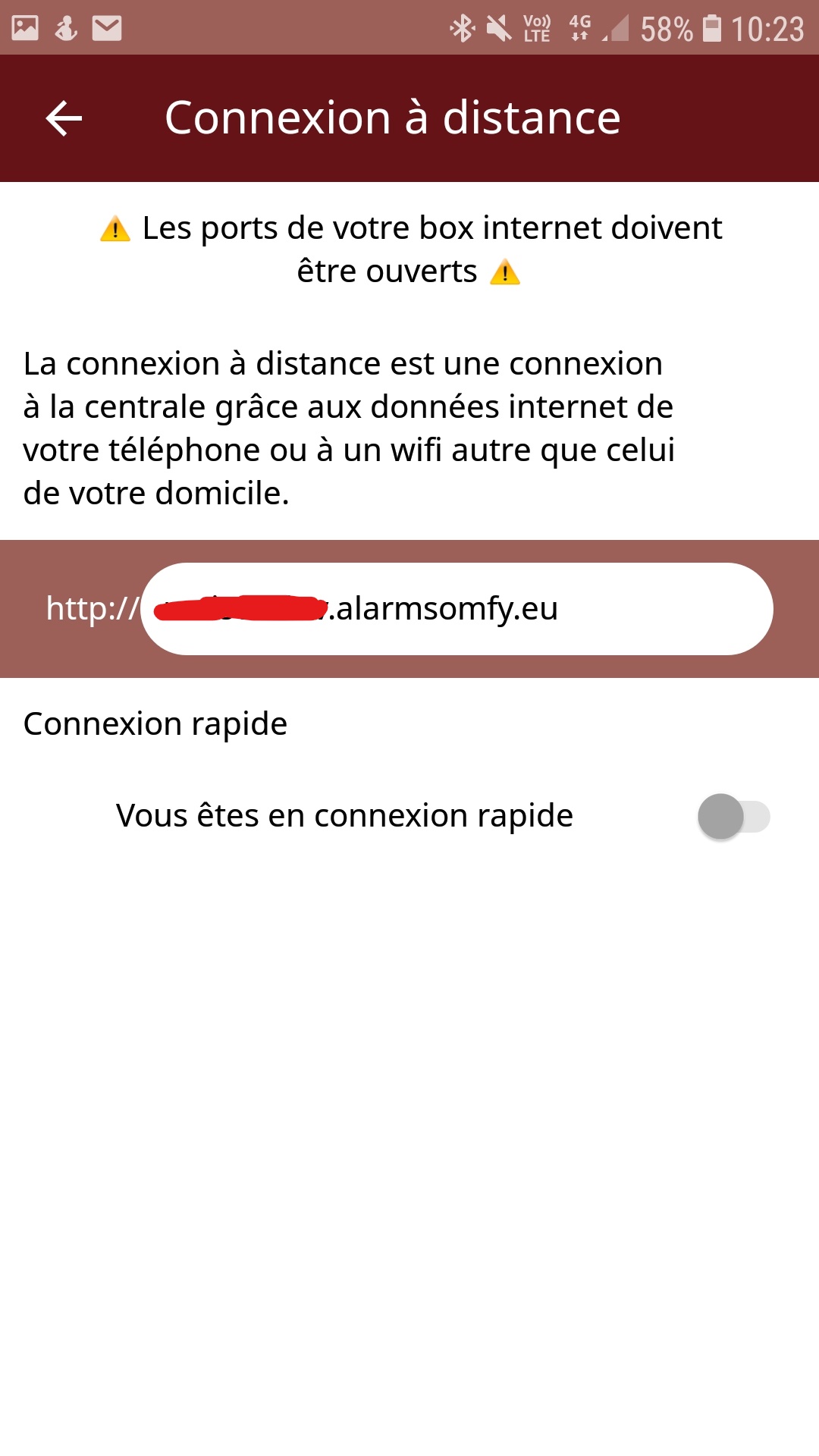

    J'ai indiqué dans le paramétrage "Connection de à distance" de cette appli le nom de ma centrale en complément de l'adresse http://lenomdemacentrale.alarmsomy.eu

    Si le nom de sous-domaine que vous entrez n'est pas le bon, c'est normal que vous ayez ce premier message.
    Ensuite, pour "données reçues invalides", avez-vous fait une mise à jour du serveur ?
    Pour ce faire, connectez vous à votre alarme en mode utilisateur, puis "carte d'authentification", puis, en bas "mise à jour serveur".

    Entre temps j'ai vérifié que les ports 80 et 443 étaient bien ouverts sur ma box à l'aide du lien https://www.yougetsignal.com/tools/open-ports/
    . Ils sont bien ouverts.

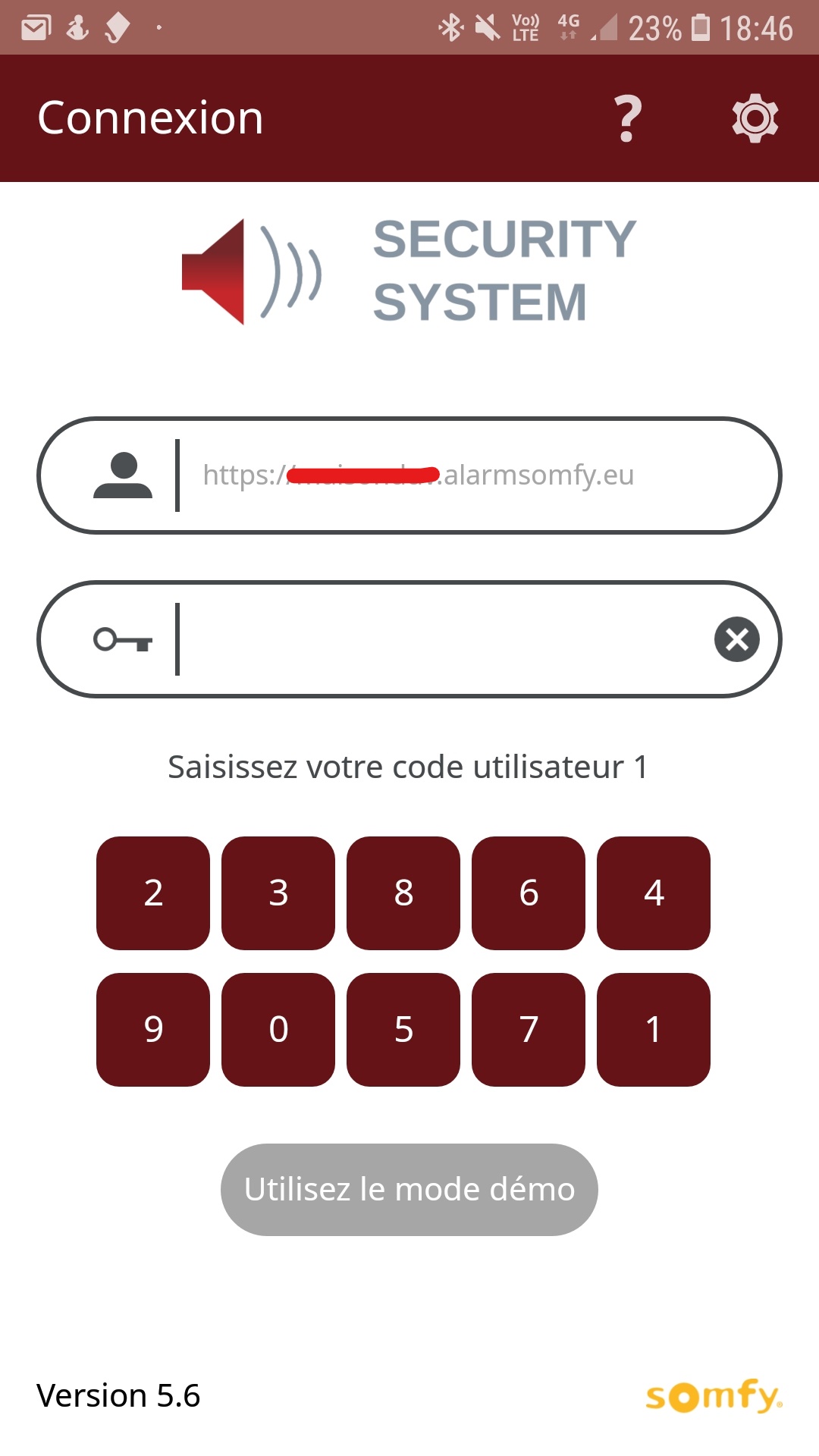

    C'est ce sous-domaine que je paramètre dans la page "Connexion" à distance de l'appli "Alarme".

    J'ai indiqué l'adresse IP locale dans l'onglet "Connexion locale".
    Dans l'onglet "Connexion à distance", j'ai indiqué peut-être à tord l'adresse de la pièce jointe.
    J'ai masqué le nom de la centrale que j'ai donné lors la création du compte sur alarmsomfy.eu pour des raisons de confidentialité)

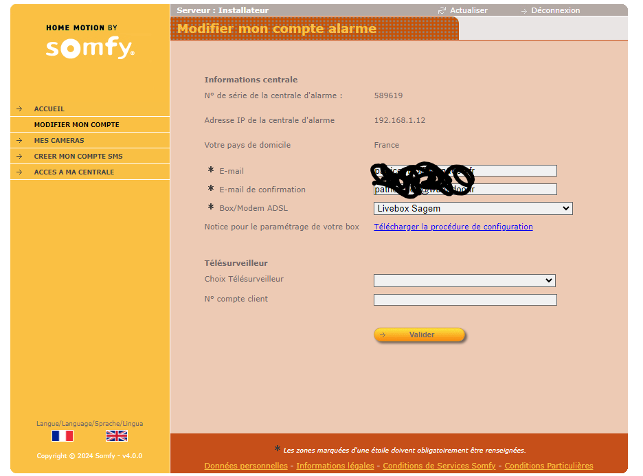

    J'ai une alarme Protexiom depuis quelques années. Je n'ai plus accès à la connection à distance. Les ports sont bien ouverts sur ma livebox pro V4.
    Je pense que le problème vient de l'enregistrement sur le serveur adresse alarmsomfy.eu. La mienne est enregistrée sur le serveur avec l'adresse alarmesomfy.net, je ne peux plus modifier. Quand j'essaie de trouver ma centrale avec le serveur alarmsomfy.eu, elle reste en recherche (je débranche et rebranche bien la centrale). Je ne peux donc pas l'enregistrer. Ci-joint une impression écran du serveur alarmesomfy.net. Merci par avance pour votre aide.
    Bonjour Patrice
    Si vous avez déjà enregistré la centrale, il est normal de ne plus pouvoir le refaire. Il faut demander la suppression du compte pour pouvoir la réenregistrer.
