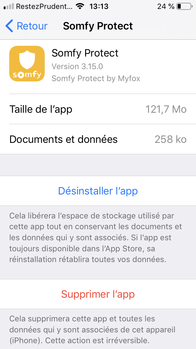

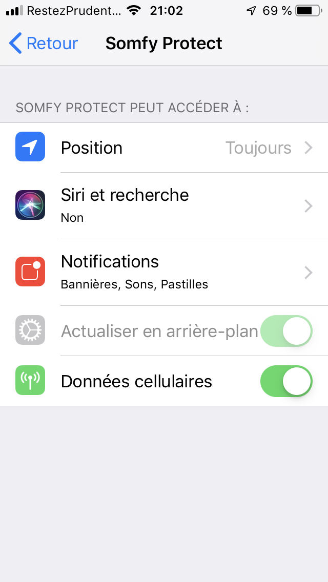

    Je ne retrouve pas les menus dont vous parlez sur mon tel (cf copie écran).J'ai par contre supprimé l'application et l'ai réinstallé mais le problème persiste, pas de "ding" quand on clique que le cadenas ouvert permettant l'association des deux télécommandes.C'est comme si elles étaient toujours enregistrées mais non visible.J'ai désactivé SIRI sur le tel depuis un certain temps et avant de supprimer les badges pour les réinstaller, y aurait il un lien ?Merci pour votre aide.

    Merci pour la procédure mais je l'ai déjà faite également.J'ai supprimer l'application via les icônes (en laissant le doigt appuyé quelques seconde sur l'icône), et par le stockage (procédure que vous m'avez envoyé), le problème persiste.
