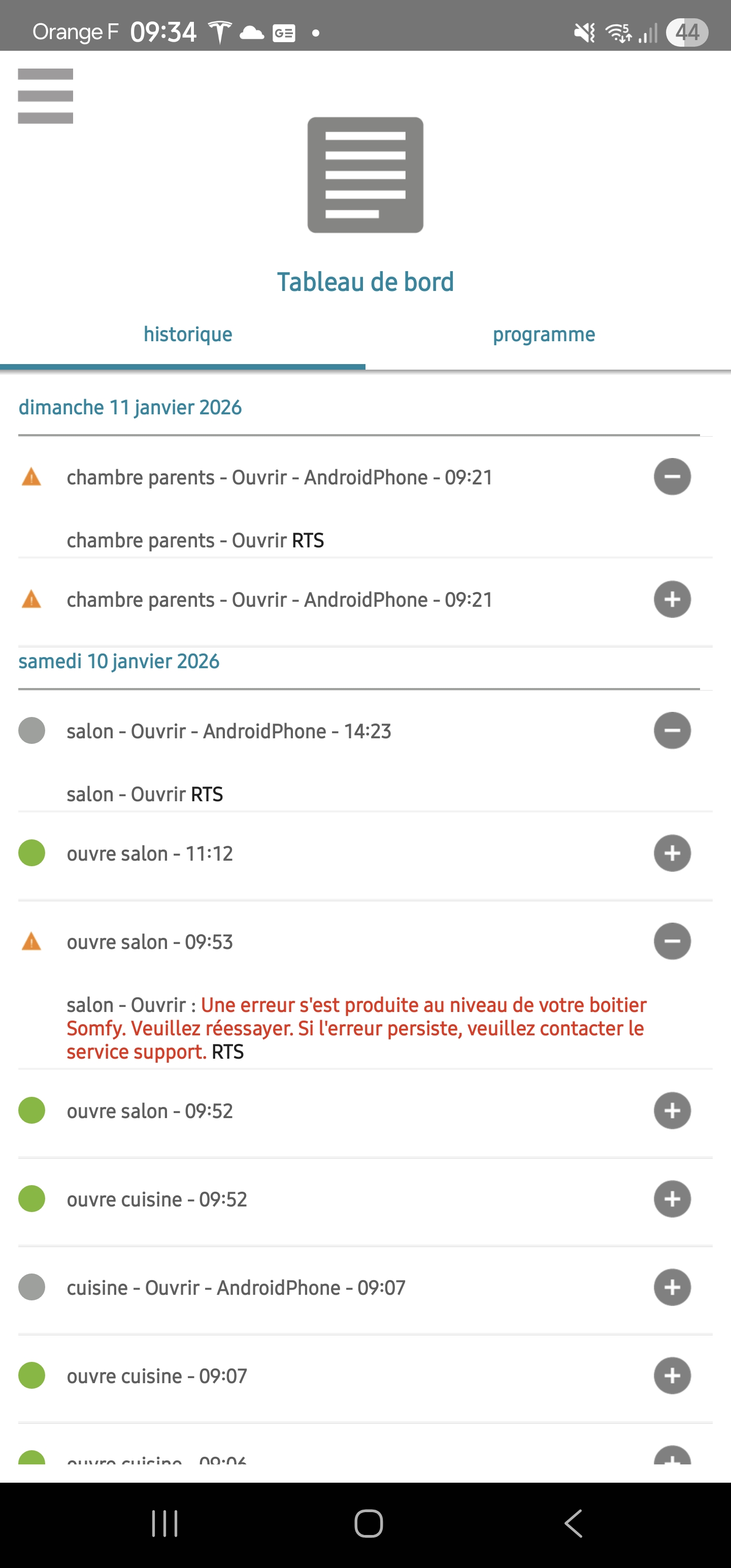

    Depuis quelques jours nous ne pouvoirs plus utiliser l'application somfy ni les commandes Alexa pour ouvrir / fermer nos équipements.
    En pièce jointe je poste une capture d'écran d'un message d'erreur sur l'application.
    Aussi, la lumière de Tahoma est souvent verte. Des fois, blanche, blanche clignotant voire rouge.
    Pouvez vous nous aider a remettre le service en route.

    Bonjour Christophe
    Commencez par remplacer le câble RJ45 ainsi que le port de la box internet sur lequel il est connecté.
    Laissez ici le pin du TaHoma afin qu'un Yellow puisse voir ce qu'il se passe sur votre box.
