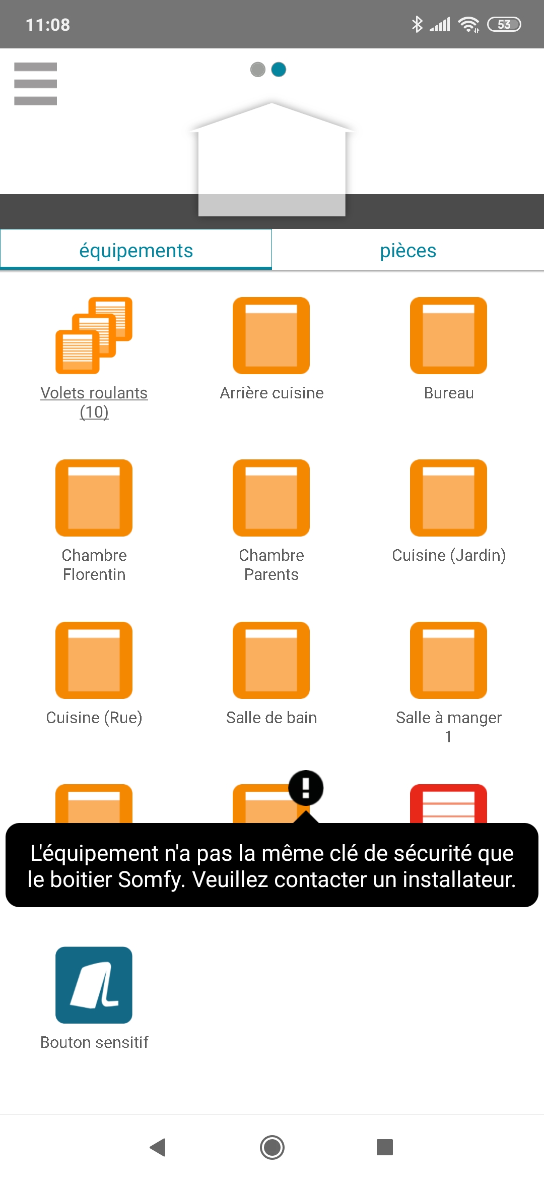

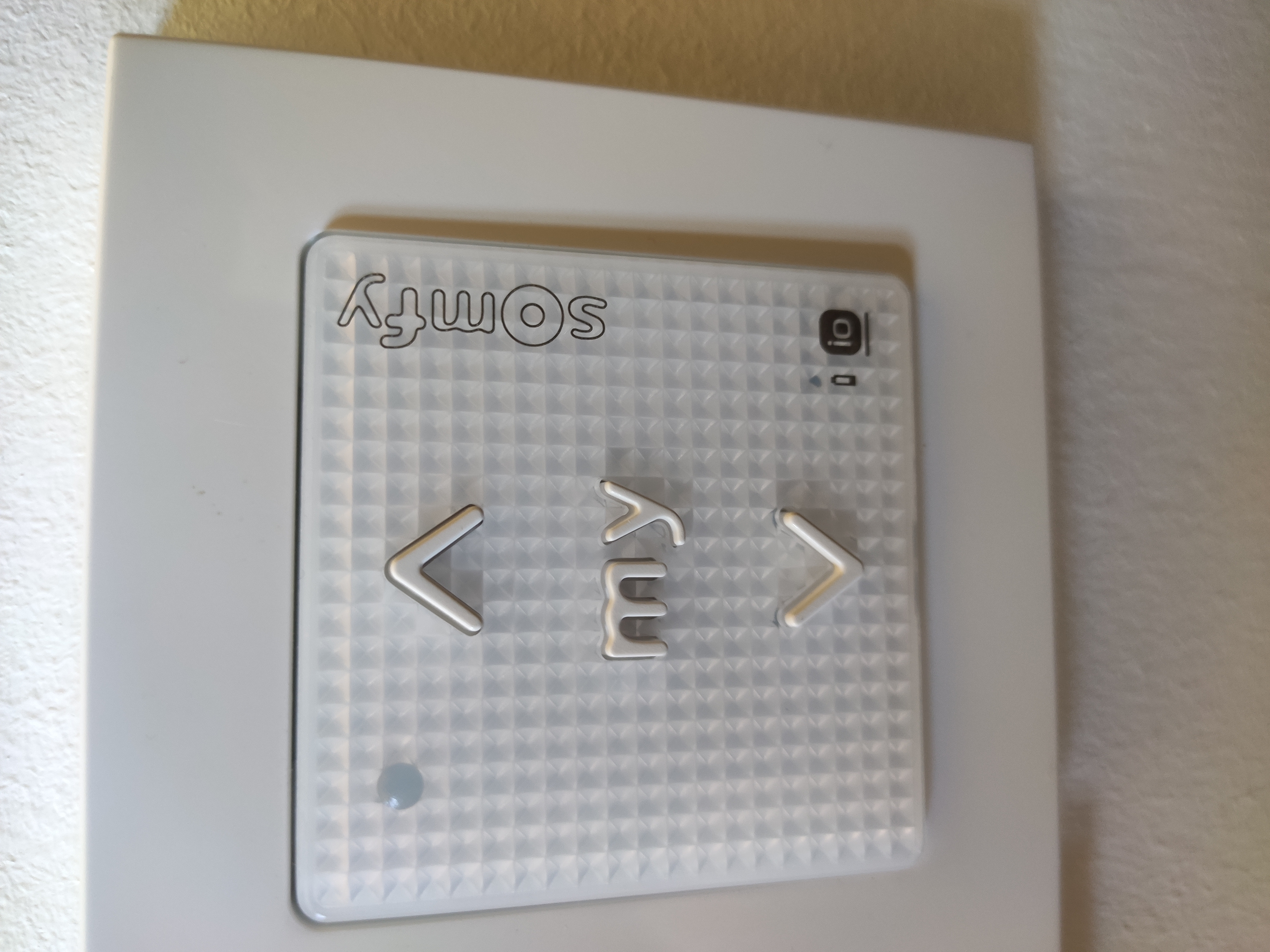

    je vous ai mis en pièces jointes le nom de mes 10 volets, le message d'erreur pour le volet Salon ainsi qu'une photo de mes télécommandes.
    Le volet nommé Cuisine (Jardin) Fonctionne avec la télécommande et la tahoma
    Le volet nommé Salon fonctionne uniquement avec la télécommande.
    L'ensemble des autres volets fonctionnent uniquement avec la tahoma.
    La télécommande de la salle de bain commande l'ouverture et la fermeture de tous les volets sauf cuisine ( Jardin) et Salon.
