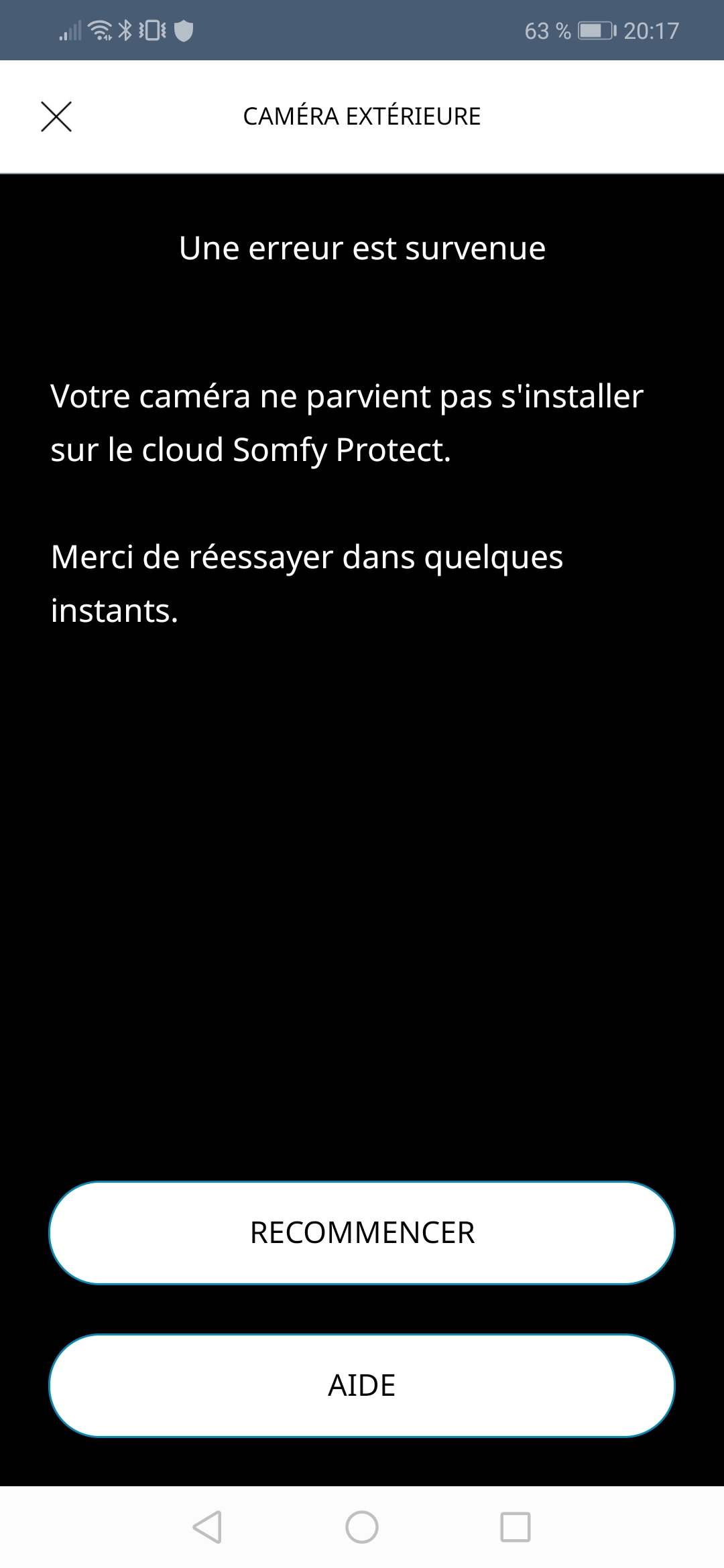

Depuis j'ai également installé une caméra Outdoor et je n'arrive pas à l'installer. Après avoir sélectionné mon réseau WiFi, donné le mot de passe et quelques secondes d'attente, un message apparaît disant que la caméra n'arrive pas à s'installer sur le cloud Somfy Protect.

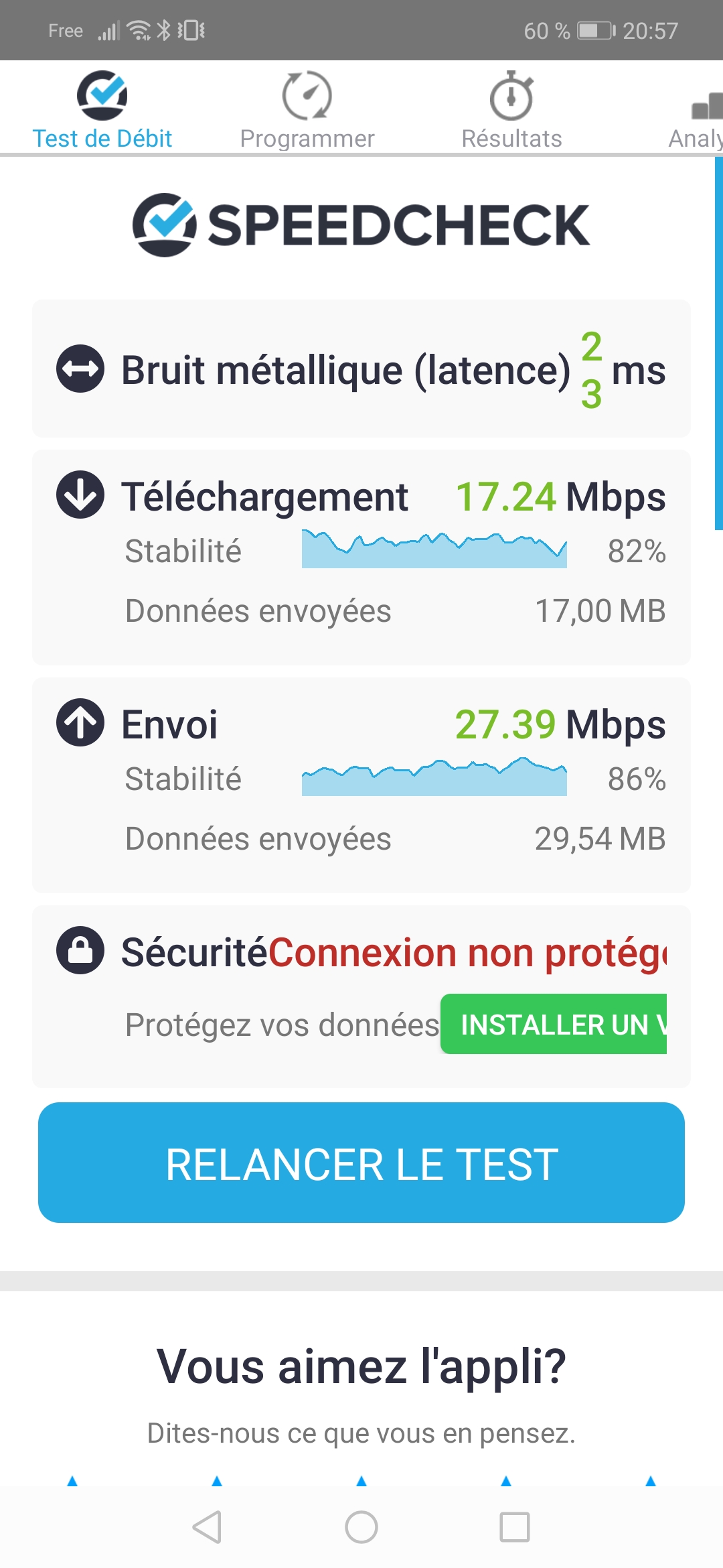

Après quelques recherches sur les pages du forum, j'ai téléchargé une appli WiFi Analyser pour tester mon WiFi au niveau de la caméra tout en ayant coupé les autres appareils du WiFi.
Le WiFi m'a l'air pas mal (même mieux qu' à l'étage de la maison alors que mon fire stick Amazon fonctionne très bien). J'ai également baissé la résolution de mes 3 caméras indoor en SD mais rien n'y fait.

    Pour l'installations des Outdoors, pour déterminer si le problème vient du WIFI, il faut utiliser un deuxième smartphone que l'on paramètre en Point d'Accès WIFI, et après avoir connecté le premier smartphone sur le Wifi du deuxième on installe la caméra. Si ça fonctionne le problème est dans le paramétrage de la box.
    Nota: Beaucoup de personne pense qu'il n'y a pas de problème avec leur Wifi parce que les autres appareils fonctionnent. La différence est simple, vos ordinateurs ou consoles de jeu utilisent à 99% le débit descendant de la box, alors que les systèmes de sécurités de Somfy utilisent majoritairement le débit montant.

    Toutefois j'ai remarqué que l'appli me demande la validation par QR code ce qui n'étais pas le cas auparavant. L'appli lance la recherche du WiFi, mais après quelques seconde la caméra émet un bip puis le voyant bleu clignote alors que l'appli recherche toujours le WiFi et après 3-4 min le même que les fois précédentes réapparaît.
