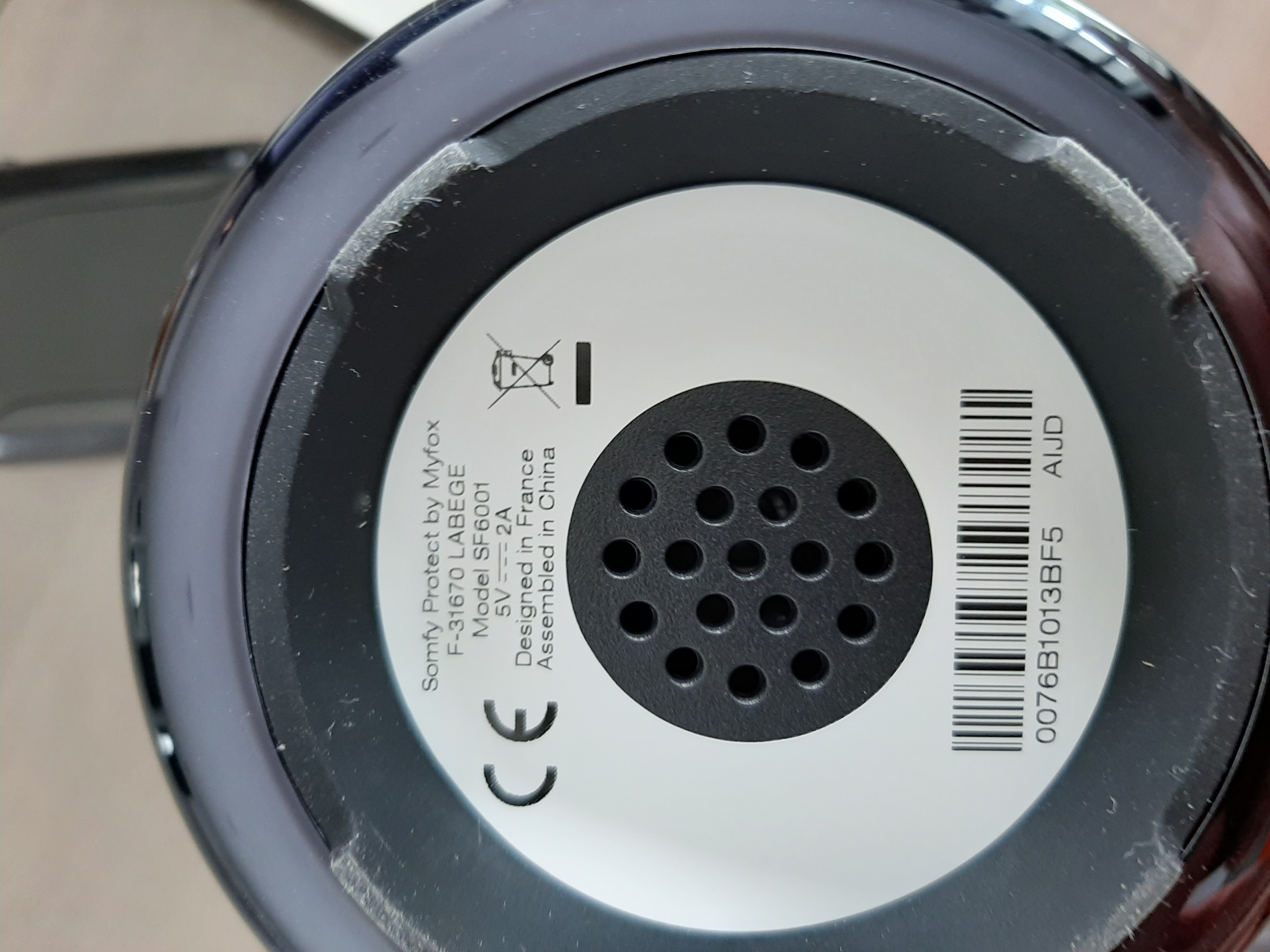

    Je sais pas lequel c zst donc voici une photo merci
