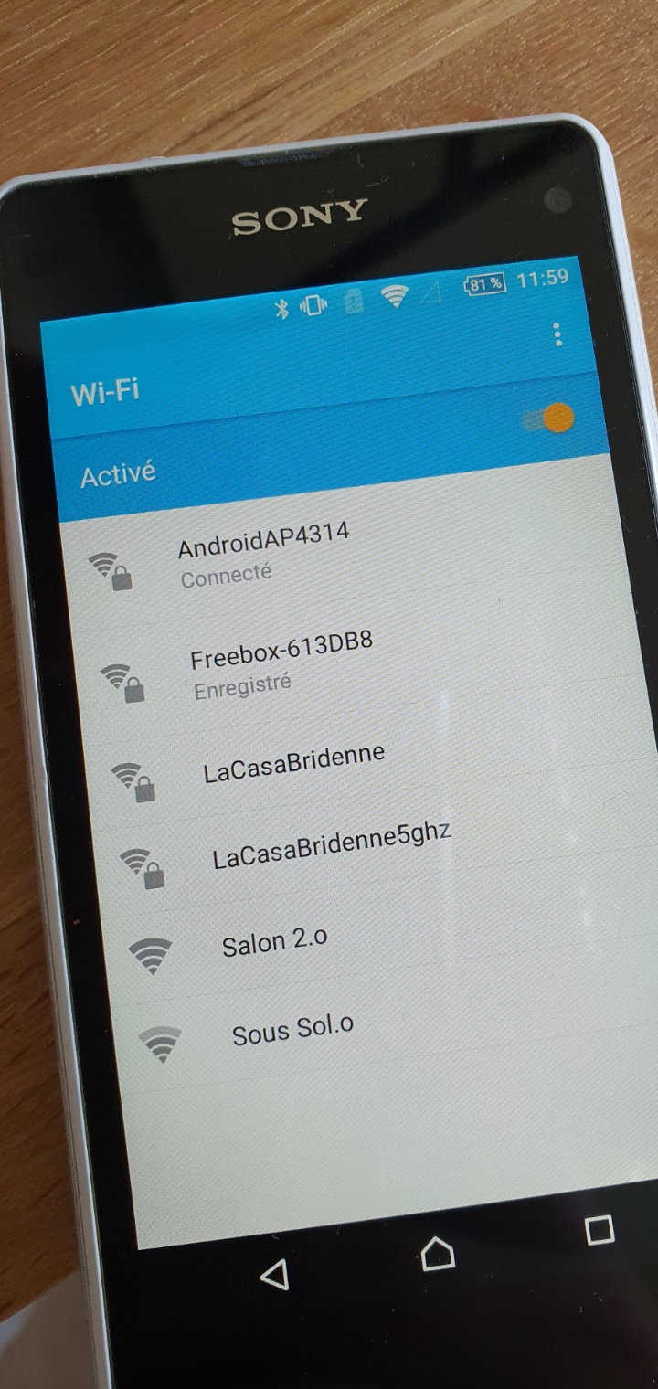

    Je vous donne les informations au plus complet. Pour être plus clair, j'ai activé le partage de connection de mon note 10 et je me suis connecté à ce point de connection via un autre smartphone (z1 compact) et j'ai tenté la connection mais sans succès. En gros, même en modifiant tout mon réseau wifi free, la caméra échoue. En créant un point d'accès via le smartphone, idem la caméra clignote pendant 5 min et la procédure échoue.
    Patrick, pour savoir si le problème vient de la box il faut créer le point d'accès sur un smartphone, et connecter le 2eme sur ce point d'accès en oubliant pas de désactiver le Wifi intelligent pour pas qu'il y ai de bascule de réseau automatique pendant l'enregistrement de la caméra sur les serveurs SOMFY.
    Ce serait vraiment un coup de malchance de recevoir une nouvelle caméra avec le même défaut.

    Jacky M. Attendez, vous allez me dire que je ne sais pas utiliser mon partage de données alors que je l'utilise tout les jours pour mon travail et utiliser la connectivité 4g quand je n'ai pas de réseau wifi. Quelle est la probabilité que cela échoue sur 2 réseaux différents? Je vous le répète, j'ai essayé sur la free ca ne marche pas! Et sur le réseau hotspot de mon smartphone ça ne marche pas non plus. Je n'ai pas de réseau wifi intelligent mais j'ai réessayé en "oubliant" les réseaux wifi existant et connecté. La je ne sais plus faire. J'ai été expert somfy, j'ai toujours su installer les tahoma chez mes clients et a la maison, la serrure connecté ou la passerelle qui n'était pas prise sur le wifi que j'avais résolu en passant par un vieux smartphone car les nouveaux ne passaient pas. Ce n'est pas la 1ère One que j'installe non plus et ce n'est pas la première qui merde. Chez mes parents, la One que j'ai acheté ne reconnaissait pas le QR code et avait déjà du être changé. La mienne bloque et reste sur un voyant fixe bleu peu importe le nombre de secondes ou je restais appuyé sur RESET, on m'en renvoie une et alors que je n'ai rien changé de mon installation, voilà qu'elle ne veut pas se connecter au wifi.
    Je trouve ça inquiétant effectivement que suite à un SAV la caméra ne fonctionne toujours pas, j'en ai parlé à M. Rachid BAR***** responsable du réseau pro SOMFY dans le nord de la france et me dit de vous appeler pour faire ce qu'il faut mais personne ne me répond au téléphone. La hotline est fermée ou on me rappelle mais je ne suis plus disponible. J'étais ultra fan de vos produits et j'ai même fait une candidature sur teester pour présenter vos produits, la c'est la douche froide. Si vous voulez je vous envoie une vidéo de mon installation qui échoue depuis le 15 Juin!
    Patrick, loin de moi l'idée de mettre en doute vos compétences. Le fait que vous parliez systématiquement de la Freebox, m'a fait penser que vous n'utilisiez pas un hotspot wifi pour le test.
    Aujourd'hui quand on arrive pas a comprendre le paramétrage effectué sur la Box internet, on demande de faire l'installation sur un Hotspot Wifi car dans ce cas il n'y a ni pare feu ni smart wifi ou autre subtilité du genre.
    Si ça ne fonctionne pas en Hotspot, c'est que la caméra est défectueuse. Un comble pour du matériel envoyé par le SAV.
    Si le problème avait été coté Box j'aurai pu vous aider car j'ai le même matériel internet.
    Maintenant vous n'avez plus qu'a attendre qu'un Yello prenne la main.
