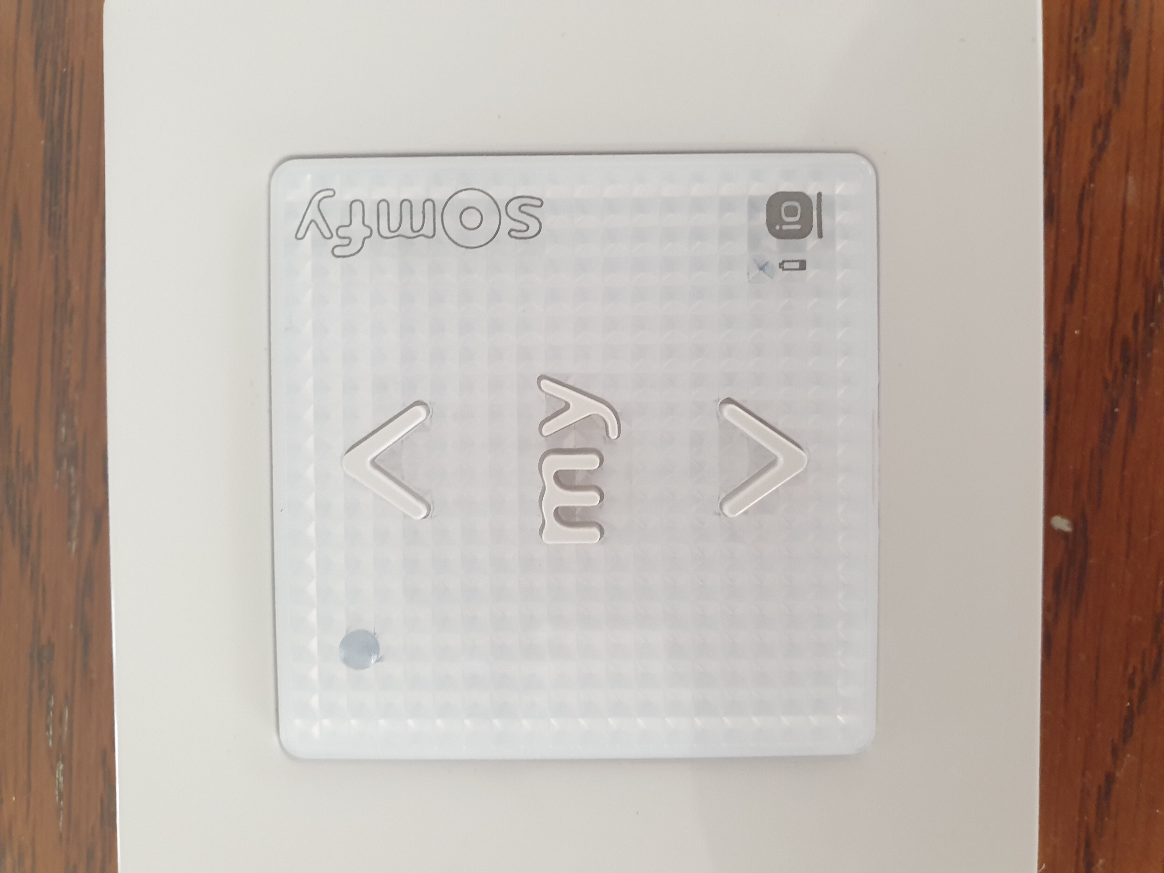

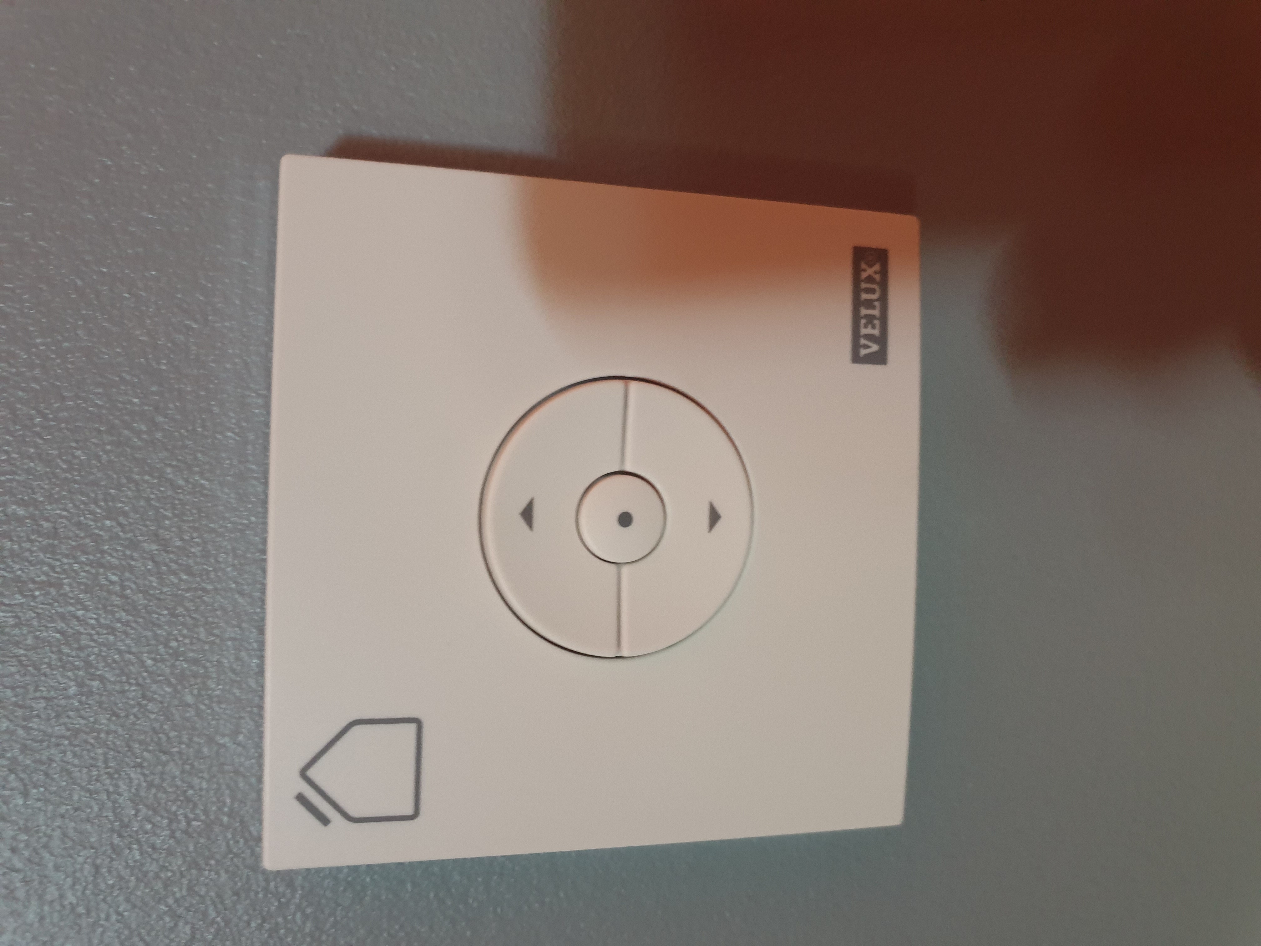

    Bonjour Maher,
    Quel est le modèle de toutes vos télécommandes IO (Somfy et/ou Velux) ? Si vous ne le connaissez pas, vous pouvez me transmettre une photographie.
    Maher B.
    Maher B.
    Maher B.
    47 / 100
    Bonjour Thomas,
    J'ai testé sur une télécommande IO Velux et aussi sur une IO Smoove Somfy.
    Les deux controles bien leurs volets mais ne sont pas détectées par la TaHoma. J'ai joint des photos des télécommandes.
    Merci pour votre aide

    Bonjour Maher,
    Vous allez devoir effectuer une remise à zéro et une reprogrammation de ces équipements. Pour la motorisation Somfy, il faudra suivre la procédure décrite au lien ci-dessous :
    Somfy volet roulant: Remise à zéro et réglage de fin de course
    Pour les motorisations Velux, il faudra vous rapprocher de leur support afin qu'il vous indique comment complètement remettre à zéro un Velux dans le but de supprimer sa clé de sécurité.
