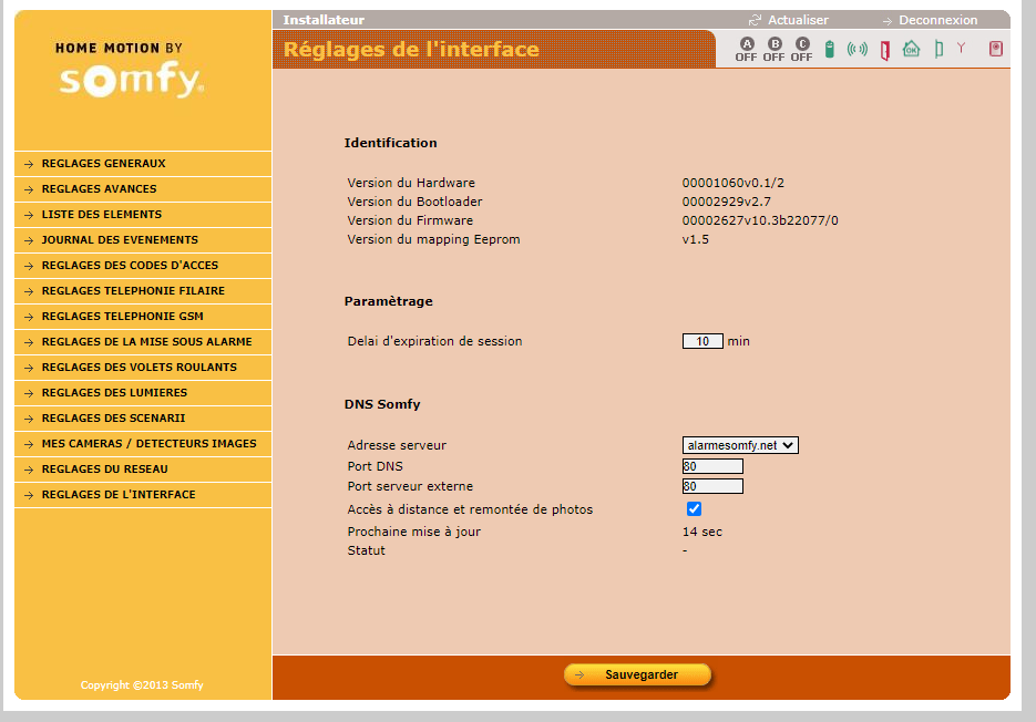

    Je vous joins les copies d'écran demandées.
    Merci pour votre aide.

    Bonjour Jérôme,
    Pouvez-vous modifier le port DNS dans le menu "Réglage de l'interface" pour le mettre aussi à 80 ? Est-ce que le défaut persiste ?

    J'ai modifié le port 1024 en 80 et cela ne semble pas corriger le problème.

    J'ai remplacé la somfy box en zone DMZ et le défaut disparaît.
    J'ai remis le port 1024 au lieu de 80
