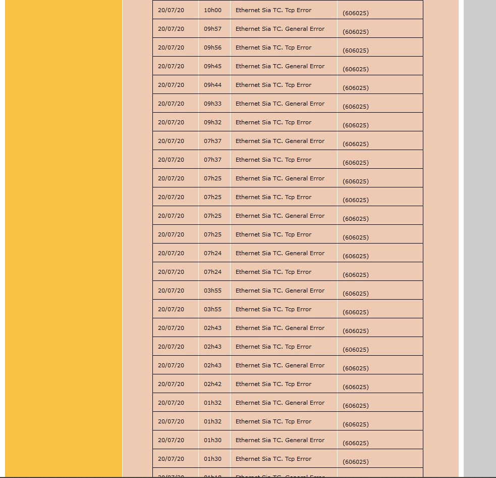

    Bjr
    En ce qui me concerne, rien n'a changé avec toujours autant de messages d'erreurs. Trouvez en PJ un extrait du journal du jour.

    Moi aussi j'ai de nouveau le problème qui revient ( cf capture joint ) . ce serait bien qu'il soit réglé une fois pour toute. Merci de votre action
