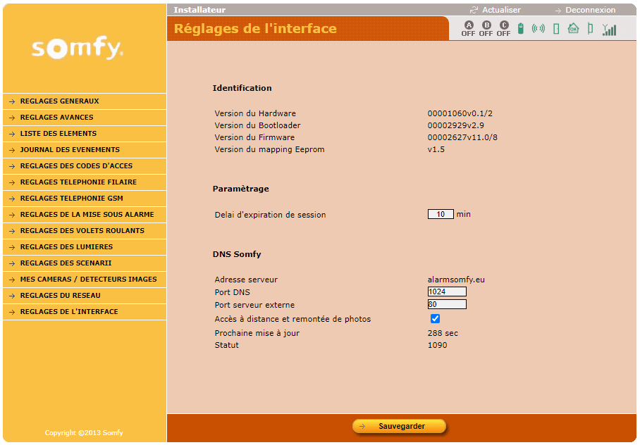

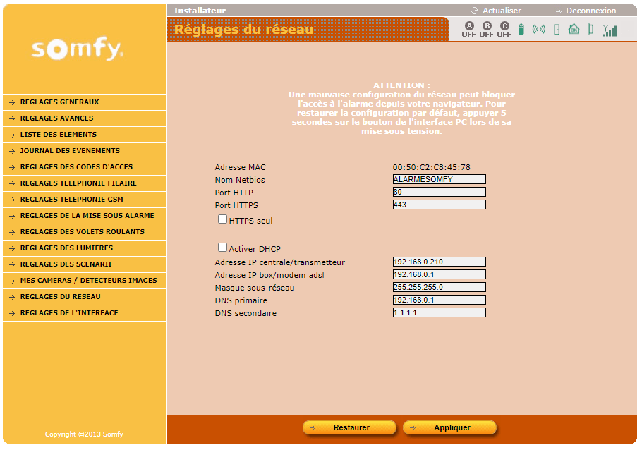

    Si oui, pouvez-vous poster une copie d’écran à partir de la console web du transmetteur en mode installateur du « Réglage réseau » et du « Réglage de l’interface ».
    De même qu’une copie d’écran de l’ouverture des ports sur votre box internet.

    Votre système d'alarme ne se met pas à jour avec nos serveurs, afin d'identifier la cause de ce défaut, pourriez-vous me transmettre une copie d'écran des menus "Réglages du réseaux" et "Réglages de l'interface" de l'interface PC de votre système d'alarme en compte installateur ?

    Bonjour, voilà la config en pj.
    Merci!

    Bonjour Pierre,
    Pouvez-vous cocher la case "Accès à distance et remontée de photos" dans le menu "Réglages de l'interface" ?
    De plus, merci de m'indiquer le modèle de votre box ADSL.

    C'est coché et sauvegardé.
    Pour la box c'est une bbox bouygues fibre
