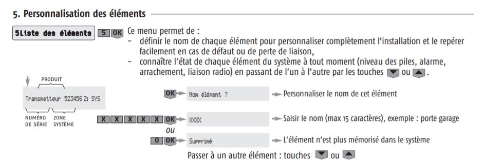

    Si vous avez un clavier, allez dans le menu 5, puis, défilement jusqu'à trouver l'élément, tapez O puis ok, l'élément est supprimé.

    Merci pour votre réponse, toutefois mon détecteur de mouvement ne s est toujours pas supprimé apres avoir sélectionné titre 5 et indique 0 et ok, rien ne s'est passe...
    Existe t il une autre manipulation possible ?
    Merci d'avance si vous avez une autre solution
    Vous pouvez le mettre sur pause sur l'interface ordi.
    Mais normalement si, la manip en menu 5 fonctionne.

    Somfy m'a propose d'ouvrir le transmetteur, après arrêt de l alarme, d'appuyer sur le bouton programmation durant3 secondes jusqu'au BIP et ensuite de presser le bouton test sur l'élément a retirer de la mémoire ce qui devrait l'effacer du clavier.

    finalement j'ai quand même réussi a ôter de lamé moire de mon kit GSM 5000 mes détecteurs de mouvement défectueux en utilisant la procédure prévue (touche 5 - 0 -ok). De ce fait, je n'ai pas teste la procédure indiquée par l'assistance somfy.
