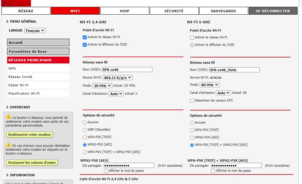

J'ai bien verifié tous les paramètre sur ma box suivant le modop suivant
https://forum.somfy.fr/questions/2227246-faq-somfy-protect-arrive-reinstaller-link-home-alarm-reconnecter-reseau-wifi

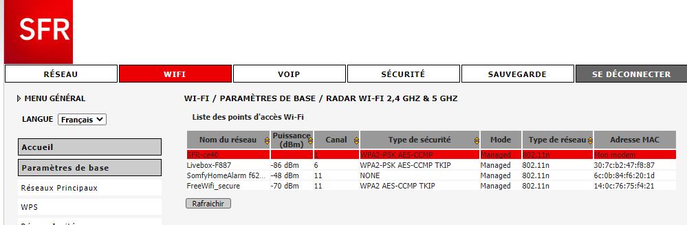

et pourtant ça cherche dans le vide "votre link n'a pu etre détécté" . Pourtant dans le radar wifi de l'interface pc de ma box je vois bien un signal somfy avec l'adresse mac 6c:0b:84:f6:20:1d
J'ai testé plusieurs prises, proches et moins proches ,impossible.

    donc les verif box SFR sont faites (capture 1er message), la reinitialisation 8s et 20s K.O, tel samsung et ancien tel KO
