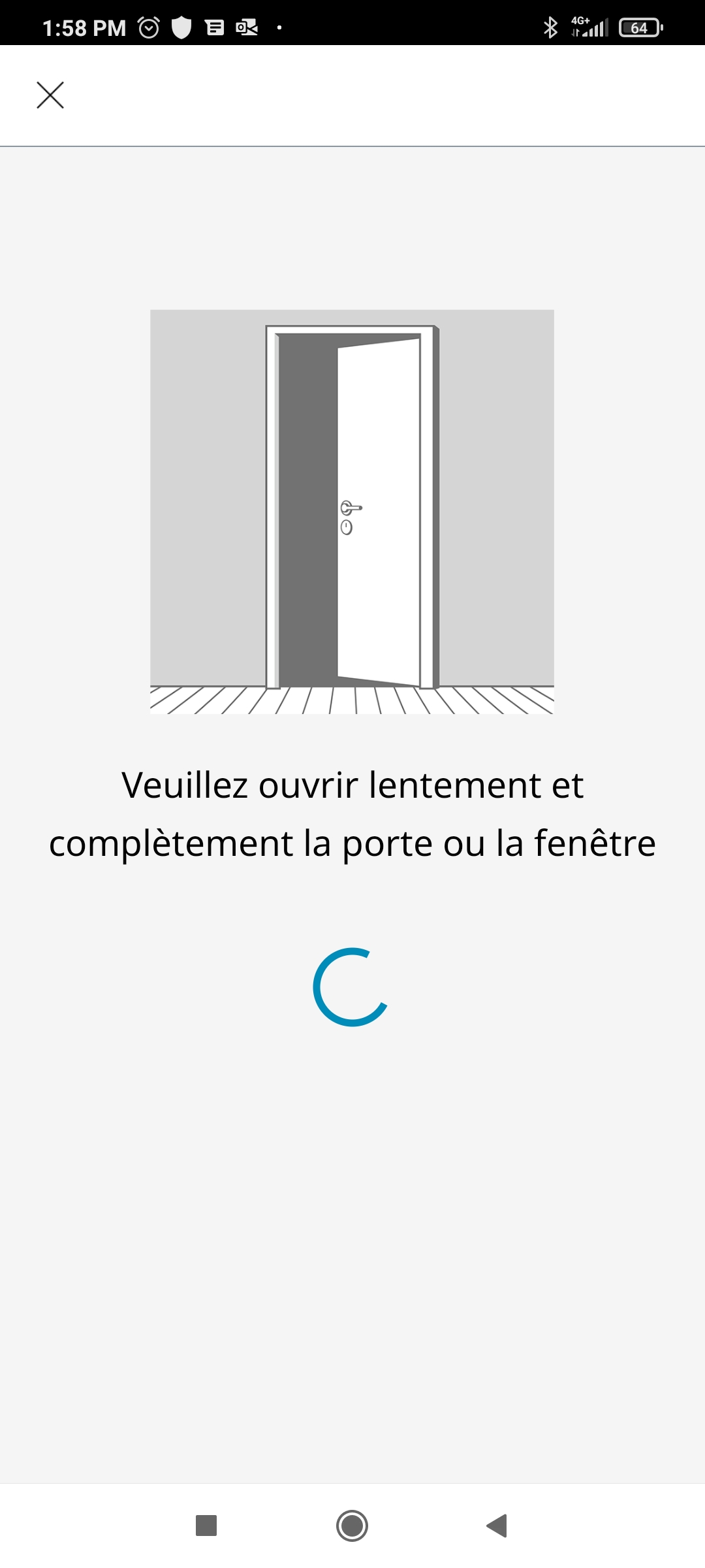

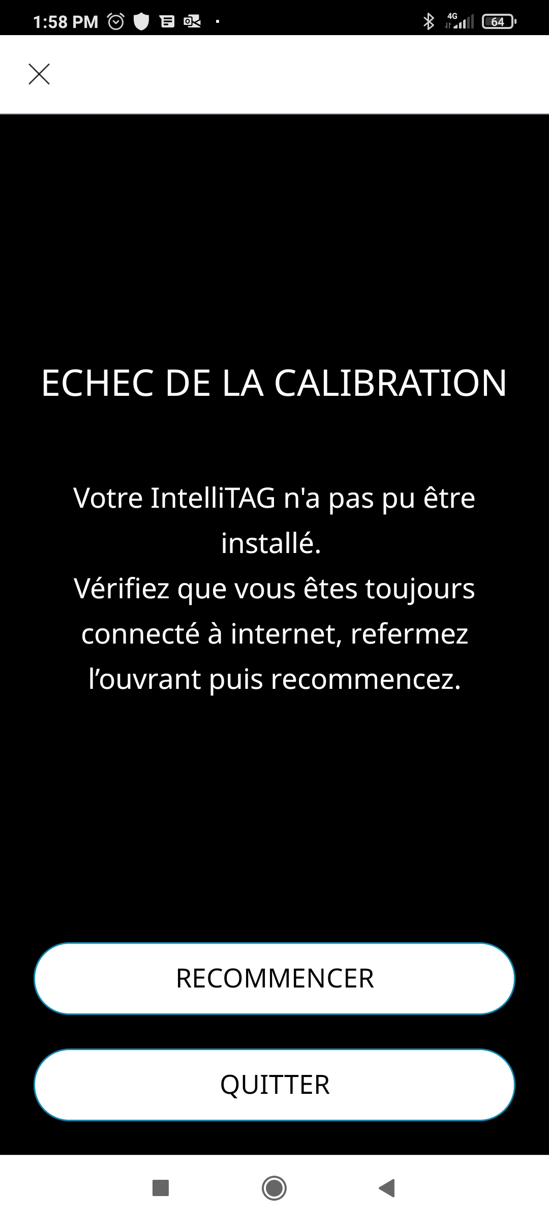

    Bonjour. En aout 2018 j'ai acheté un pack avec 3 intellitags. Le premier a commencé à déconner l'année dernière et vous l'avez changé. Le deuxième idem, et je vous l'ai renvoyé il y a quelques jours et maintenant c'est le 3ème intellitag du pack, celui de la porte d'entrée, qui déconne complétement. J'essaye de le réinstaller et il ne reconnait jamais ma porte ouverte!

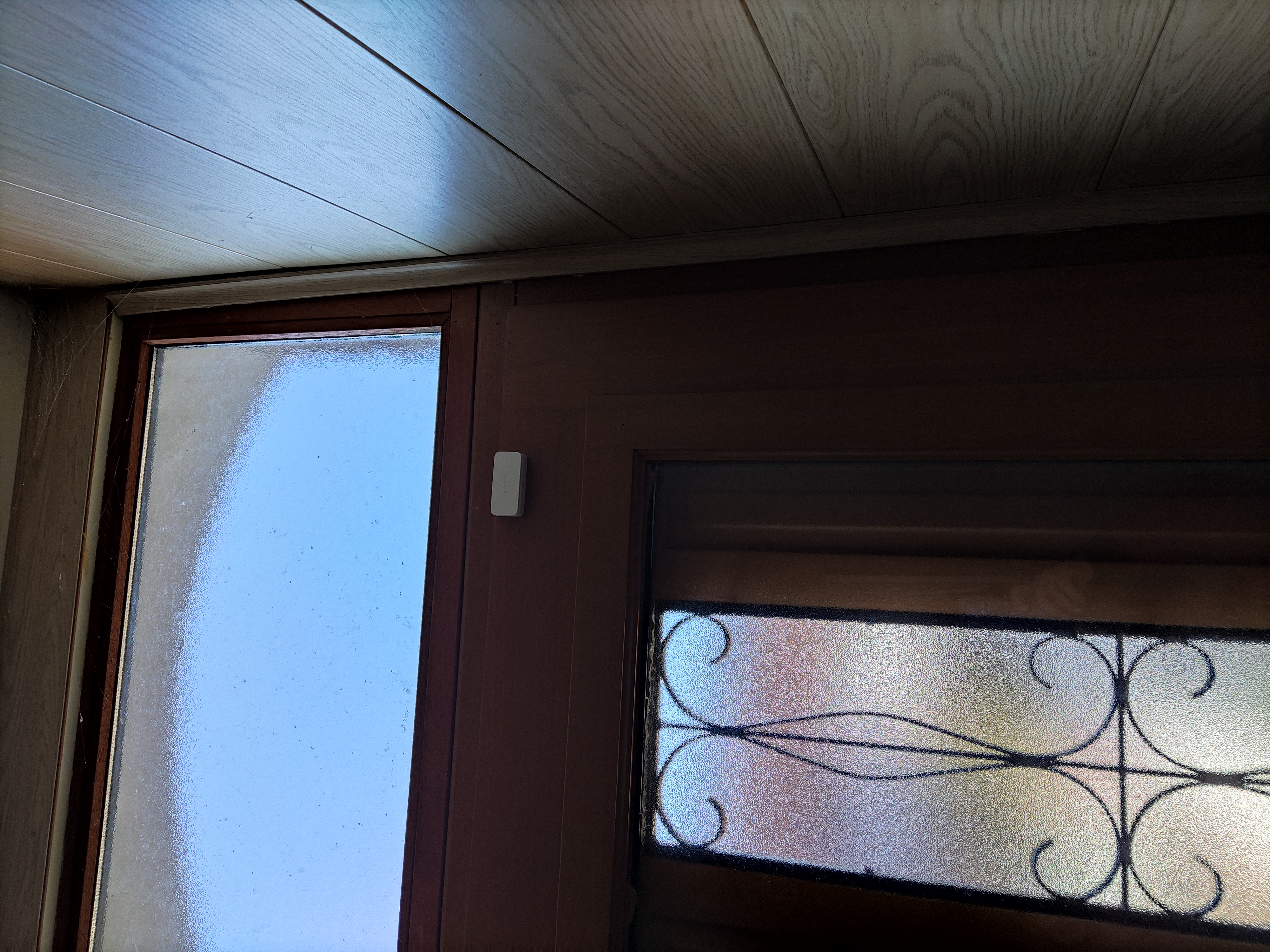

    Bonjour Annalisa,
    Pouvez-vous m’envoyer une photo de l'installation de vos intellitags ainsi me préciser le message d'erreur qui remonte?
    Avez-vous essayé de le réinstaller en rapprochant le Link ? A quelle étape cela ne fonctionne pas ?

    Comme pour les deux autres Intellitags qui ont commencé a déconner sans raison,
    j'ai essayé de le réinstaller à travers mon appli sur mobile.
    Je vous envoie la photo de l'intellitag sur ma porte d'entreé et les copies d'écran des messages.
    Comme toujours lors de l'installation, malgré la porte ouverte, l'application ne reconnait pas cet étape et arrête toute seule l'installation.

    Bonjour, effectivement en changeant la pile, le problème a été résolu.
    Malgré tout et vu le cout du système d'alarme, je m'attends à un message plus clair sur l'appli, surtout que quand la télécommande a un pile en fin de vie, j'ai bien le bon message!
    Annalisa, il y a bien un message de prévu, sauf que certaines piles s'arrêtent de fonctionner d'un seul coup sans prévenir, et comme c'est l'intellitag qui donne l'information à la centrale, plus de pile plus de signal.
    Avec les nouvelles piles du marché qui sont plus performante, mais qui s'arrêtent aussi brutalement il faut essayer de changer d'abord les piles quand ça s'arrête sans prévenir.
