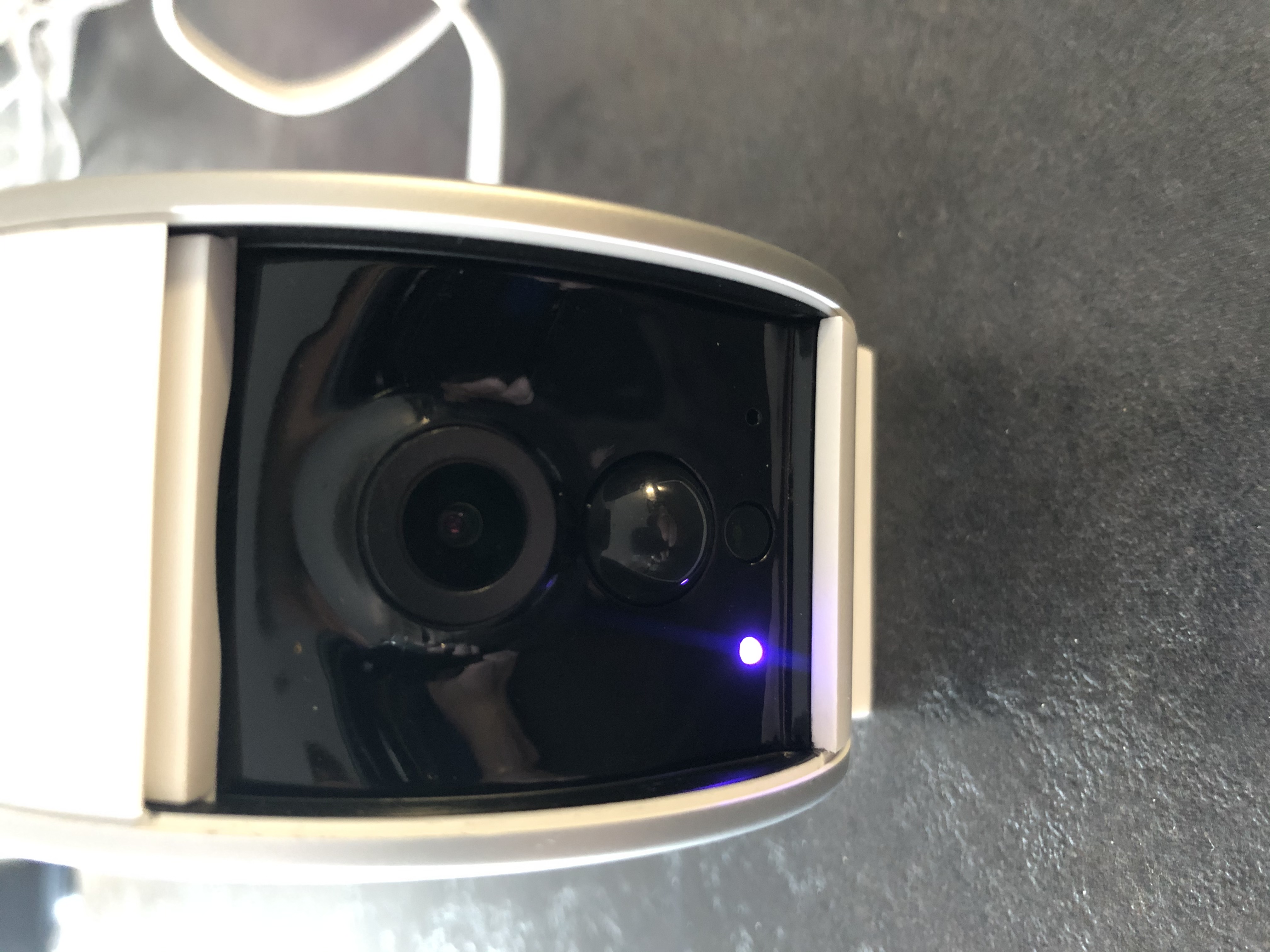

    Bonjour ,
    je vous joint une photo de la caméra. La led est allumée fixe violet clair voir blanc. Enfin le résultats est le meme , je n'arrive pas à la voir sur Somfy Protect et le message " Votre caméra ne parvient pas a s'installer sur le cloud Somfy Protect " apparait après 10 bonnes minutes.
    Pour rappel j'ai une deuxième caméra d'installer qui fonctionne très bien .
    Dans l'attente de vous lire et d'une solution.
    Merci.
    Bonjour David.
    A priori votre caméra est connecté au Wifi mais elle n'arrive pas a communiquer avec les serveurs SOMFY.
    Vous pouvez essayer de rebooter votre box internet pour relancer toutes les connexions.
    Sino il faut attendre qu'un Yello prenne la main.

    David,
    Je vous confirme que d'après ce que vous nous indiquez, il semblerait que votre caméra soit défectueuse.
