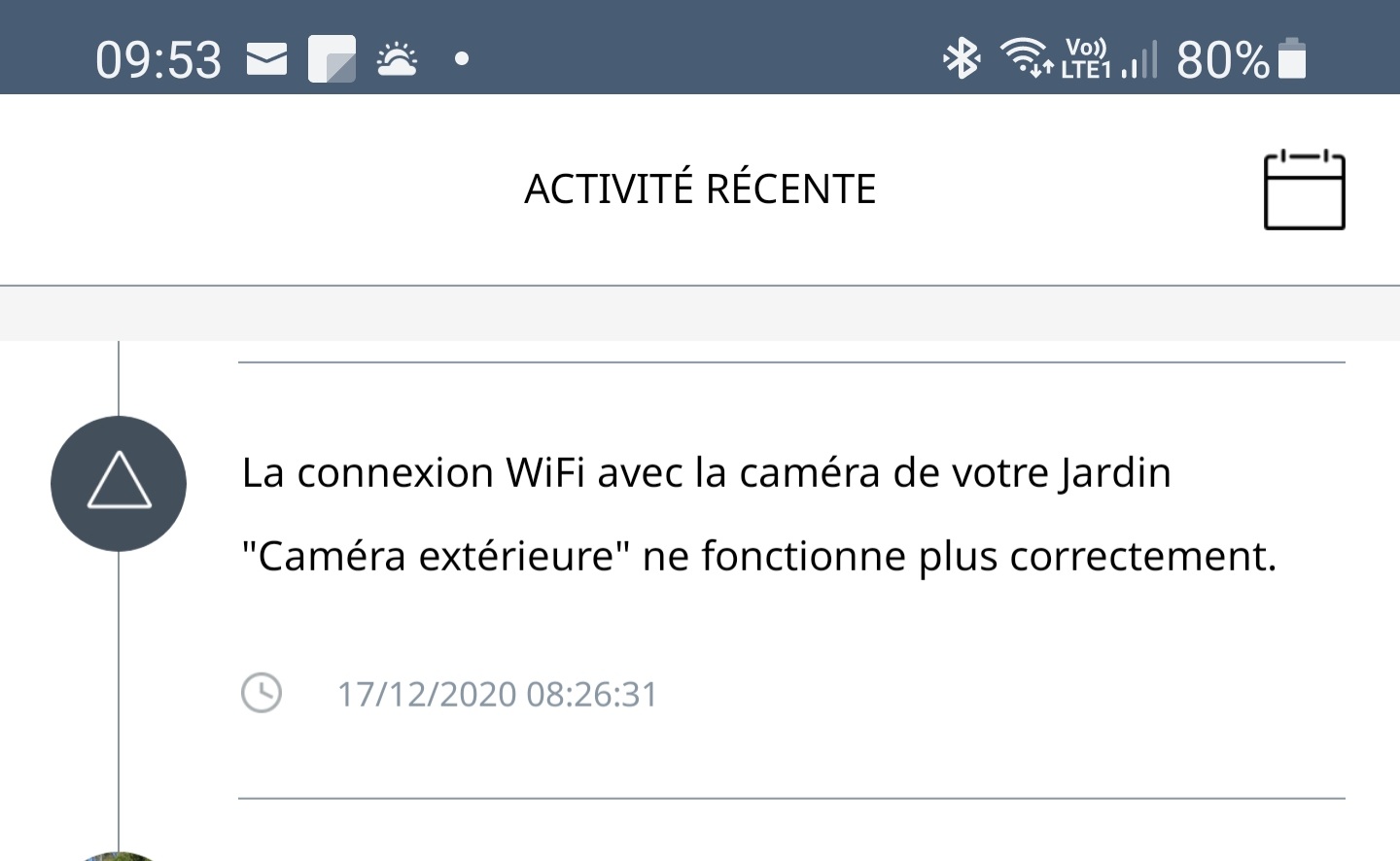

Dans l'application cela est indiqué "la connexion wifi avec la caméra .... ne fonctionne plus correctement" (voir copie jointe).

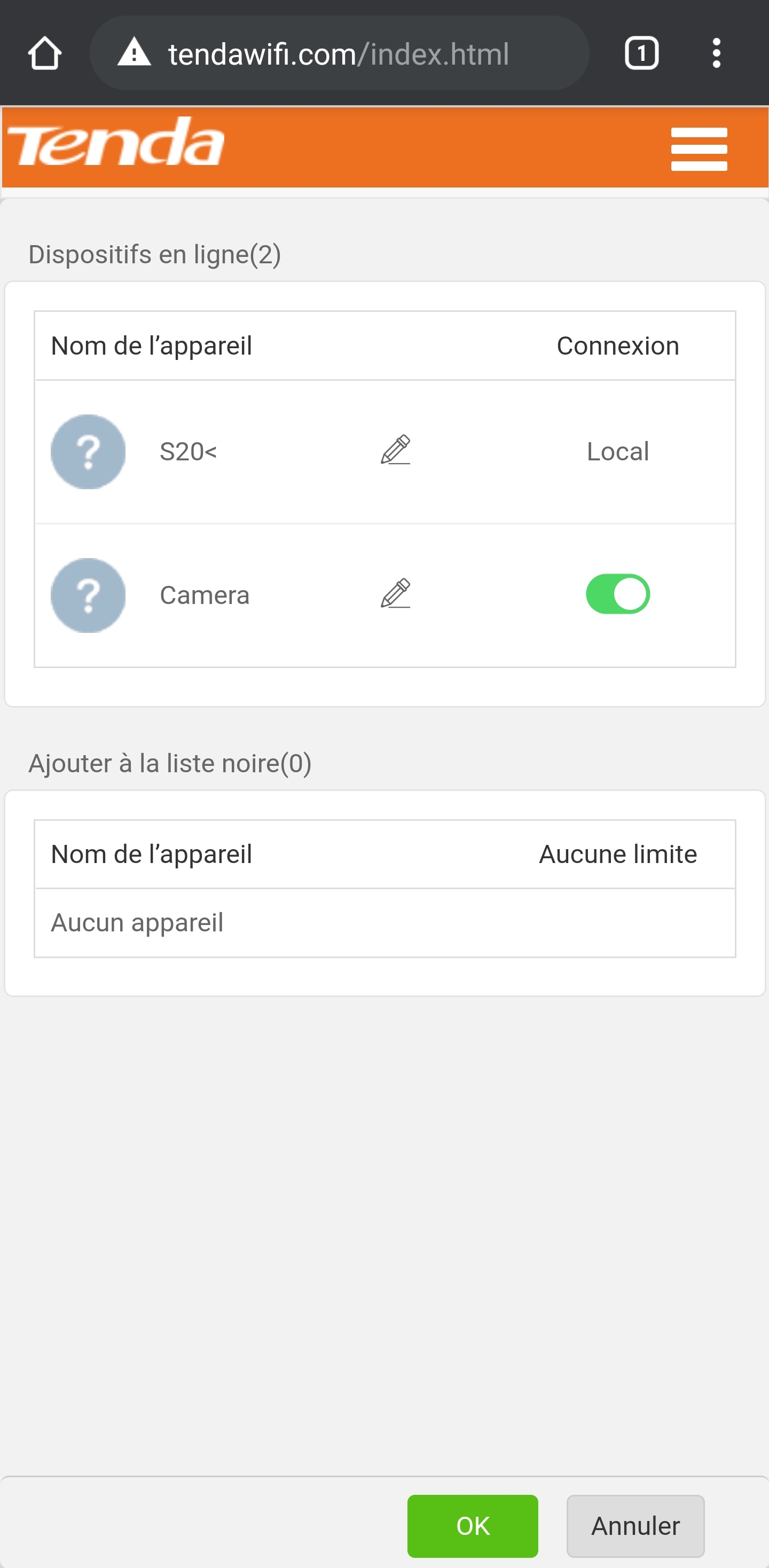

  • mon routeur wifi vois la caméra connectée à ce réseau wifi (voir copie jointe).

    Modèle Tenda F9
    Installé depuis mai 2020 (pour palier au problème de déconnexion de caméra, j'ai ajouté ce routeur à 50 cm de la caméra...)
    Pas de souci jusque là, mais en 2 semaines 2 coupures très longue (dont celle qui est toujours en cours).

    Pour infomation, la connexion s'est rétablie toute seule, sans action de ma part, sans aucun changement de mon coté, un matin à 6h (le 19/12 soit 2 jours après)...
    Ci-joint la copie d'écran.
