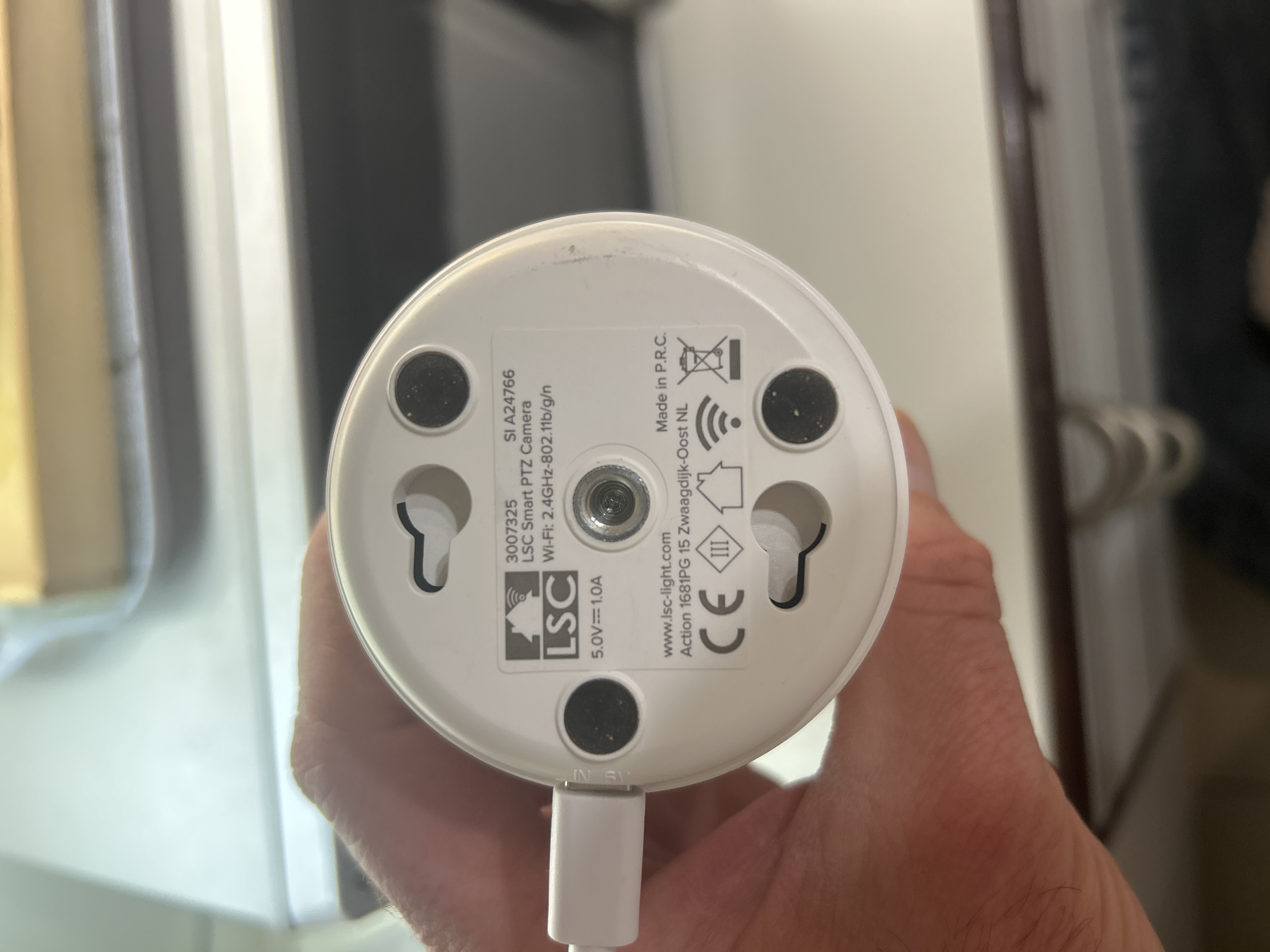

    Bonjour je n’arrive plus à me connecter à ma caméra, pouvez-vous faire quelque chose pour la réinitialiser s’il vous plaît ?
    Morgan F.
    Morgan F.
    Morgan F.
    Bonjour Emmanuel,
    Votre caméra n'est pas de la marque Somfy, je vous laisserai voir directement avec le fabricant.
