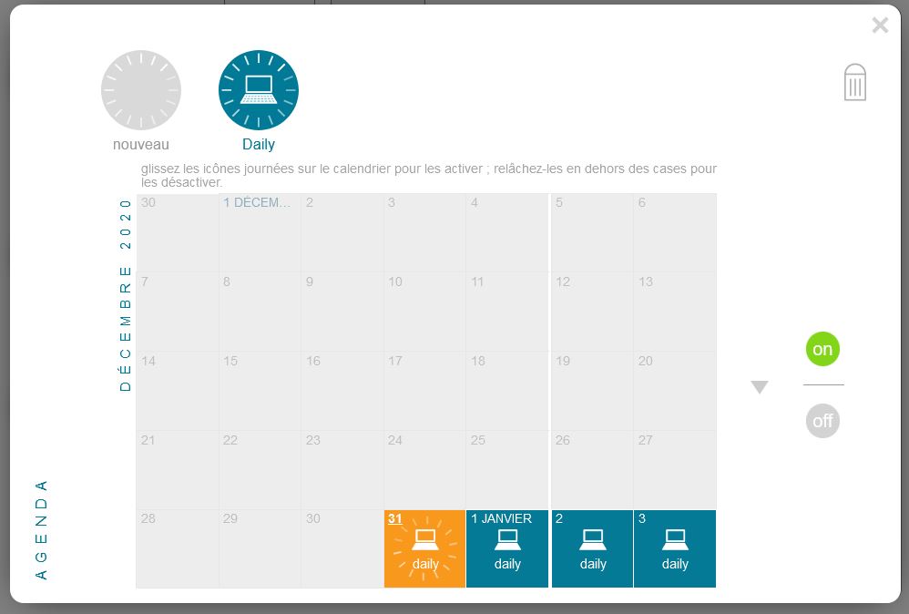

    L'agenda est-il actif ? (bouton "ON" en vert)
    Claude R.
    Claude R.
    Claude R.
    73 / 100
    Oui, je confirme : il est actif.

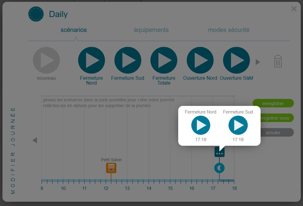

    Pouvez-vous faire des copies d'écran de l'agenda et des scénarios
    Claude R.
    Claude R.
    Claude R.
    73 / 100
    Oui, voir pj.
